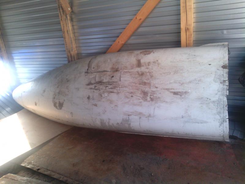

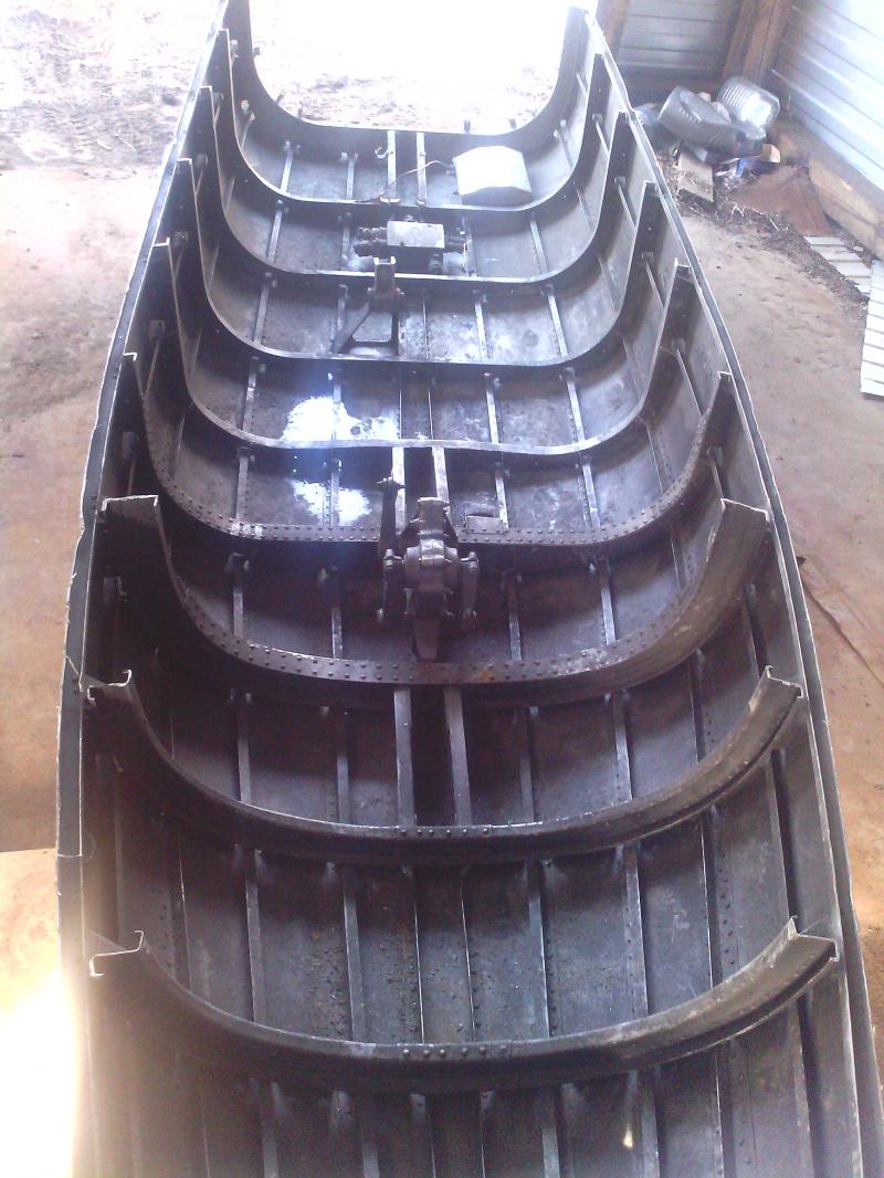

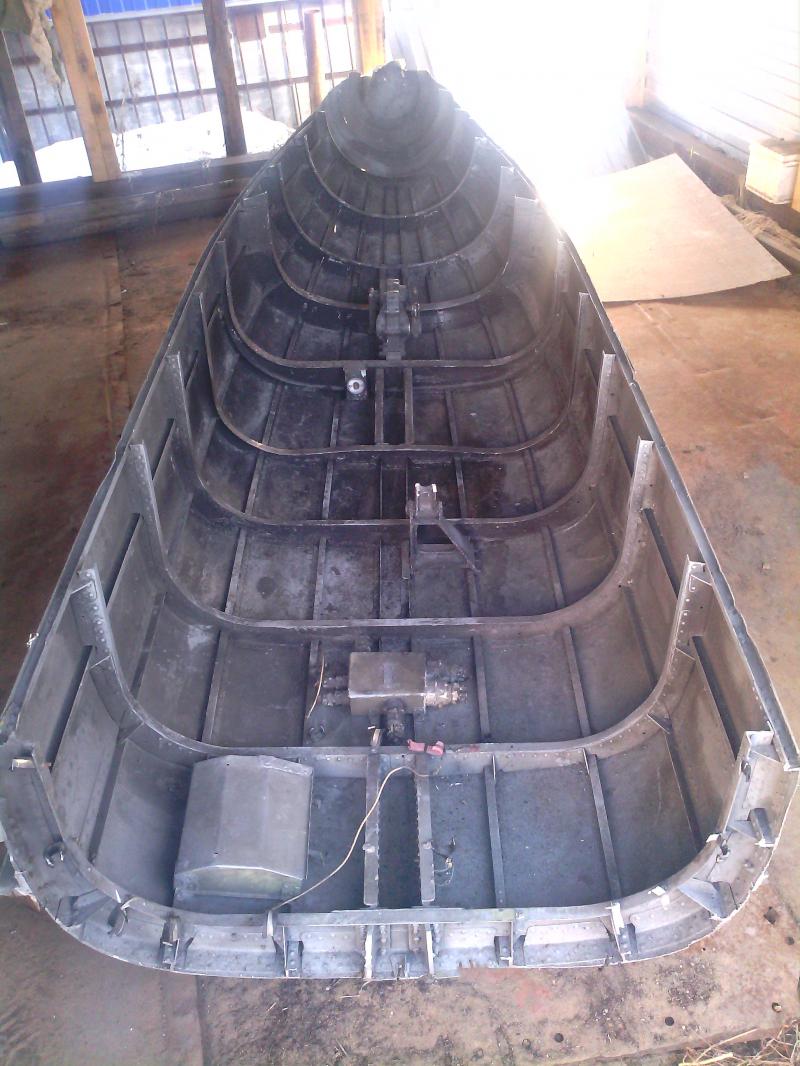

Доброго дня форумчане. Достался по случаю кусок ТУ-134. Ширина 1 м, длина 3,5 м. Поднимаю один легко - 30 кг примерно. Кто что посоветует?
Сергей привет и Добро пожаловать на форум.
Подарок ИМХО требует доработки по остойчивости, судя по ширине и большим радиусам перехода бортА к днищу, без булей "а, ля Казанка-М" получится "кувыркашка". Були не сложно сделать из тонкого листового "люминя/дюраля", короче что под рукой есть :)
День добрый! Сделайте из него водомётную лодочку, будет у ТУ-134 вторая жизнь, только турбину с воздушной на водяную поменять придётся. :) Доработки по остойчивости то-же считаю будут необходимы.

Да видно були придется приделать. А то точно кувыркалка. Но легкая класс.

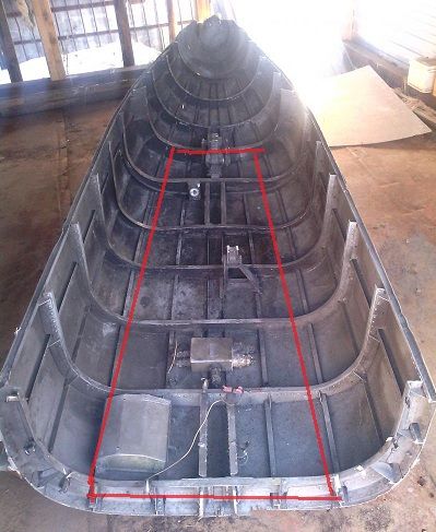

Brave-Skif сказал(а):
А с этого то чем плох джонбот!?! Может из него даже лучше джонбот получится,...
... Не понять так будет ли на нос дифферент.
Красным цветом отмечена смачиваемая поверхность днища. Так как корма имеет бОльшую плавучесть, то пустая лодка на воде будет иметь небольшой дифферент на нос...На джонботе аналогичных размеров, при одинаковой ширине (у транца) и длине смачиваемой поверхности, она будет иметь не трапецевидную, а прямоугольную форму и соответственно будет большей площади, и значит джонбот будет более остойчив в статике.
04.04.2015
Сыктывкар
самоделка
подбирается
Это просто фото такое. Это не трапеция а именно прямоугольник. Просто перспектива на фото искажает.

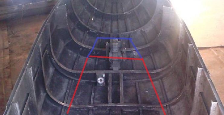

Да нет, именно трапеция. На фото видно, что носовые шпангоуты меньше по ширине и их ветви имеют другой радиус.
04.04.2015
Сыктывкар
самоделка
подбирается
Та трапеция дорисованная это уже идет подъем к носу.
shalagin
05.08.2012
1 806
258
г.Сыктывкар
Ветерок-8м
Сергей, эта форма смачивания водой днища (теоретически, если смотреть на днище из-под воды) приведена просто для того, что-бы ответить на ваш вопрос, будет ли дифферент пустой лодки в статике. Повторяю, будет небольшой, даже незначительный, на нос, т.к. лодочка лёгкая и осадка будет минимальная. Просто "неплавующий" нос создаст силу тяжести, а вся корма будет плавать, т.к. создаёт подъёмную силу. Так ведут себя все лодочки с острым носом и транцевой кормой. Только байдарки и ящики плавают ровно. А вот уже дифферент гружённой лодки (на нос или корму) будет зависеть от месторасположения в ней пассажира и груза.
