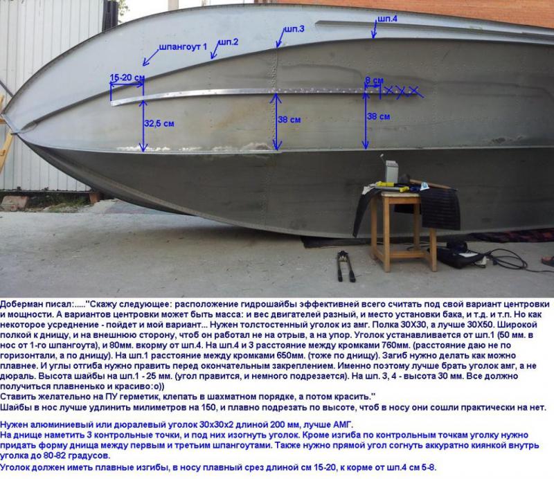

Объясните пож. что такое отжечь и как это правильно сделать(я про реданы)

:) Отжечь,это просто .Надо с одной стороны намазать нужное место хозяйственным мылом и нагреть равномерно чтобы мыло почернело.Это и есть температура отпуска дюраля.Ну или очень близкая к ней.По транцу вариантов очень много.Повторяться и навязывать своё мнение не хочу.Скажу только,что 50 сил для П-2 без переделки обводов корпуса ни к чему. На скорости которую сможет развить П-2 с этим движком П-2 опускает нос. Бензин на ветер и опасно рулится.Да и проблем с регистрацией такого комплекта не избежать. :yes: :yes:

Отжечь это значит натереть с одной стороны мылом и с другой греть пока мыло не почернеет. После этого дюраль становится мягкой и легко правится.

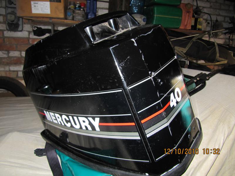

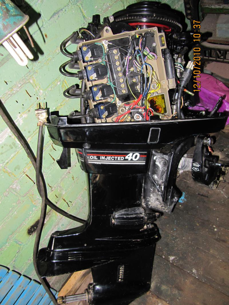

по инфе с инета тоже понял что 40-ки 4т. вполне хватает у друга на п2м 40 меркури 2.т,4 цилиндра,прошлый сезон отрыбачили проблем никаких(реданы тоже поставили).

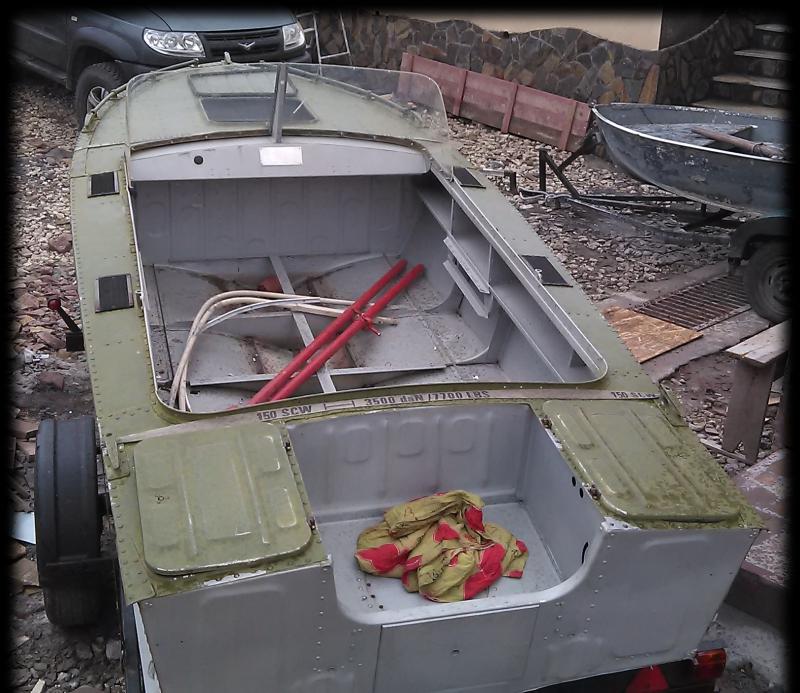

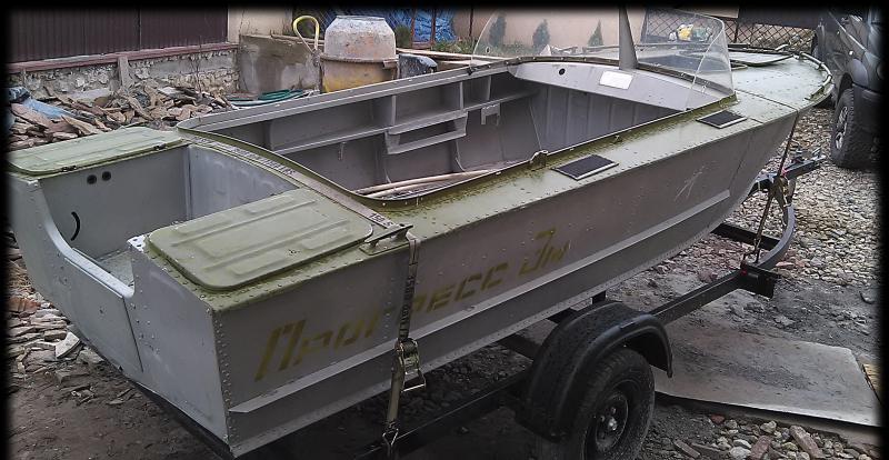

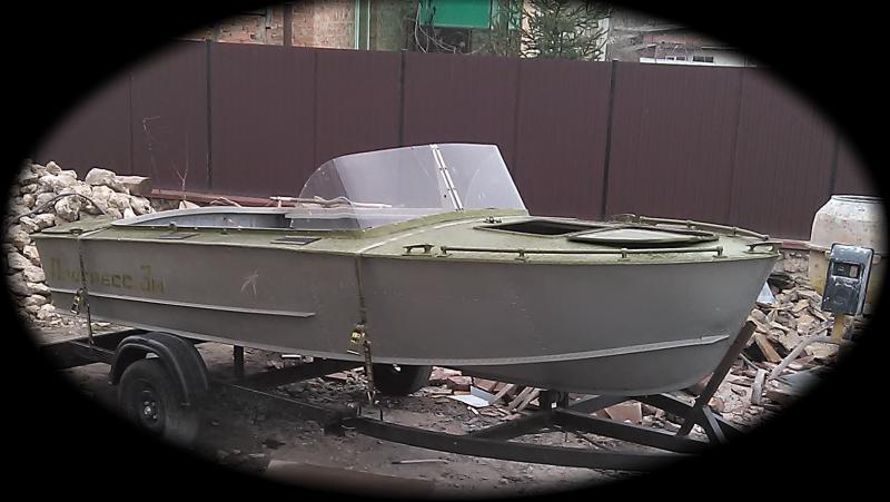

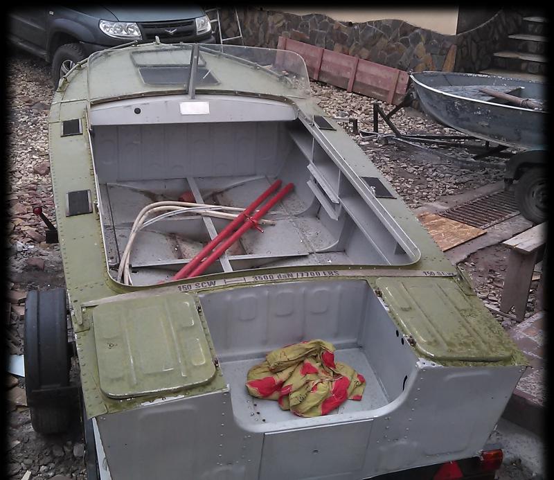

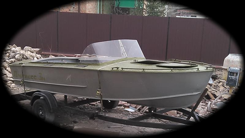

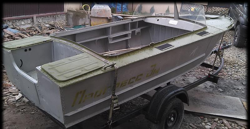

фото моего прога

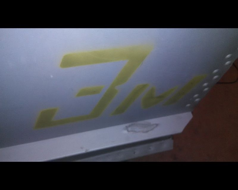

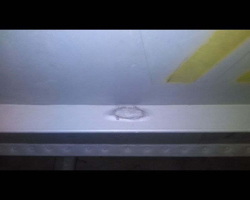

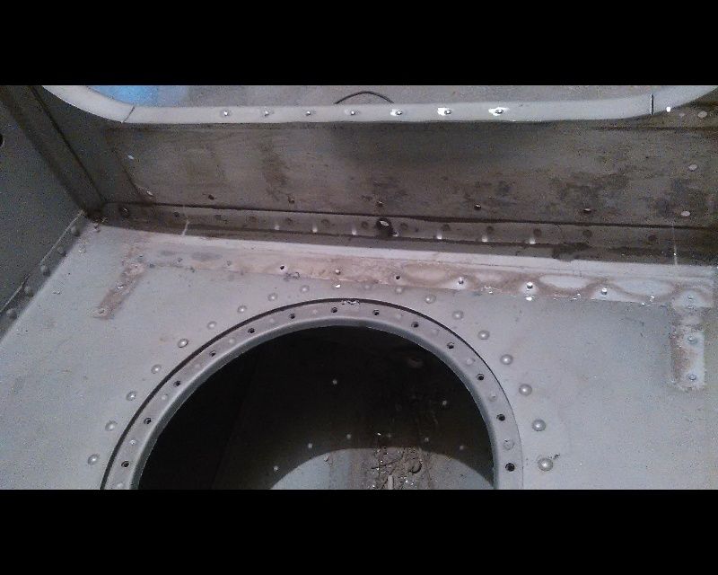

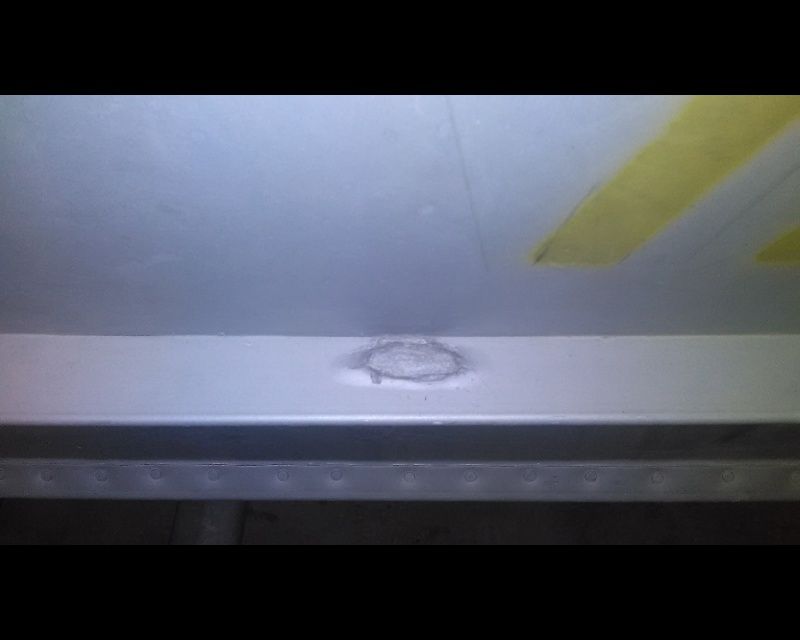

на лодке есть вот таких две проблемки,как и чем обработать

Поздравляю с удачным приобретением :good:

получил заклепки люминиевые 4х8 а они не годятся для реданов маленькие ниче наверх пойдут,не хочу больше на угад заказывать(время
теряется)какой размер на реданы?

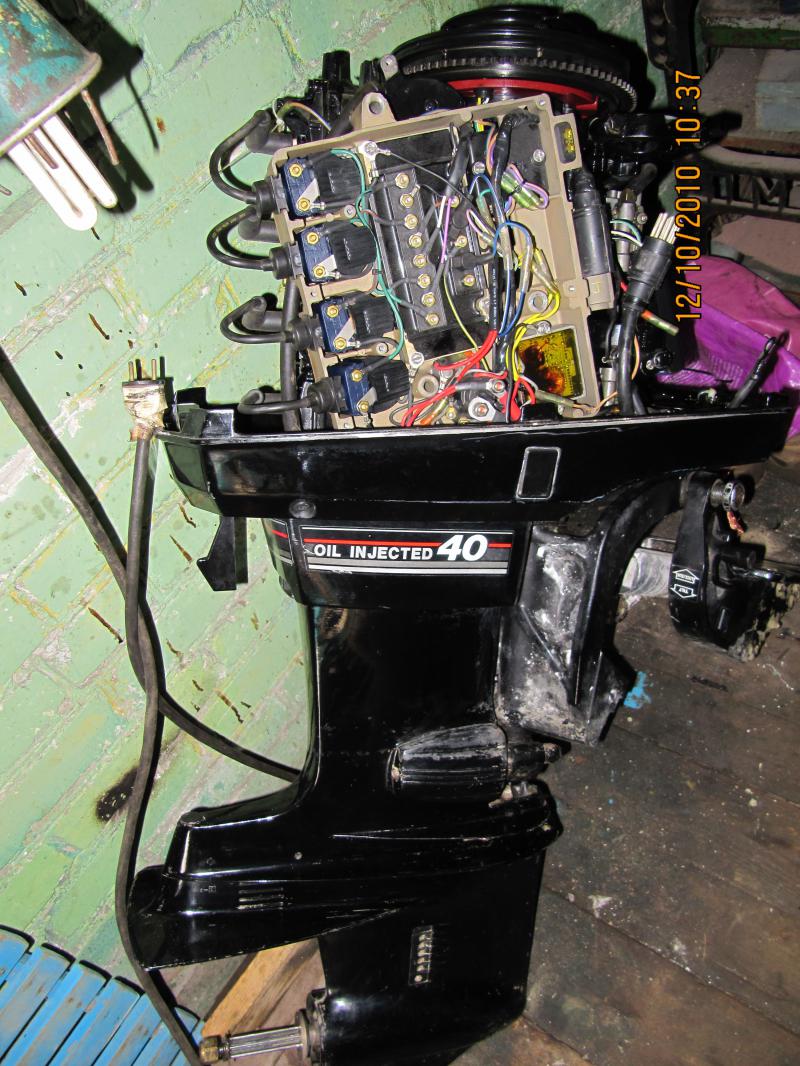

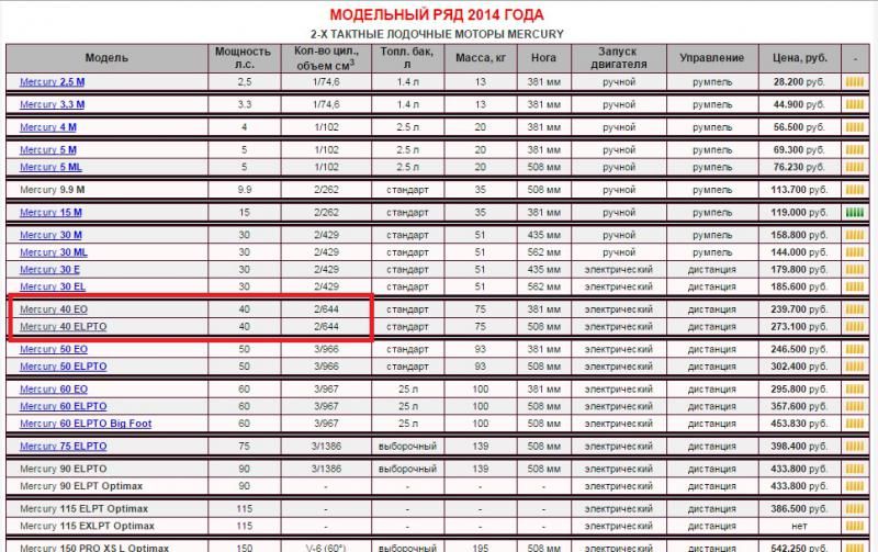

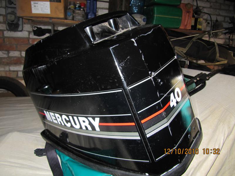

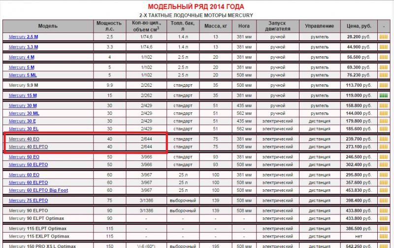

:? А что это за мотор такой? Можно ссыль на такую модель? Или фото... Или ошибка-опечатка???
А то знаю М40, так они все 650-кубовые о двух цилиндрах.
911
Серёж, это похоже "литровИк", в этом "теле" и 50 и 60 есть, зверь а не мотор по тЯге :good:
8 986
504
Там все равно 3 горшка... И 40-ка - двухцилиндровая
911
Не.. это старичёк 40 4ц. годА не подскажУ, лень лазить по ботсу :)
8 986
504
Вот такой пенсионер MERCURY 40 HP30 родом из 80-х???
911
Ага :yes:

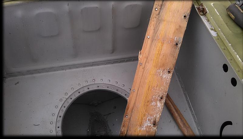

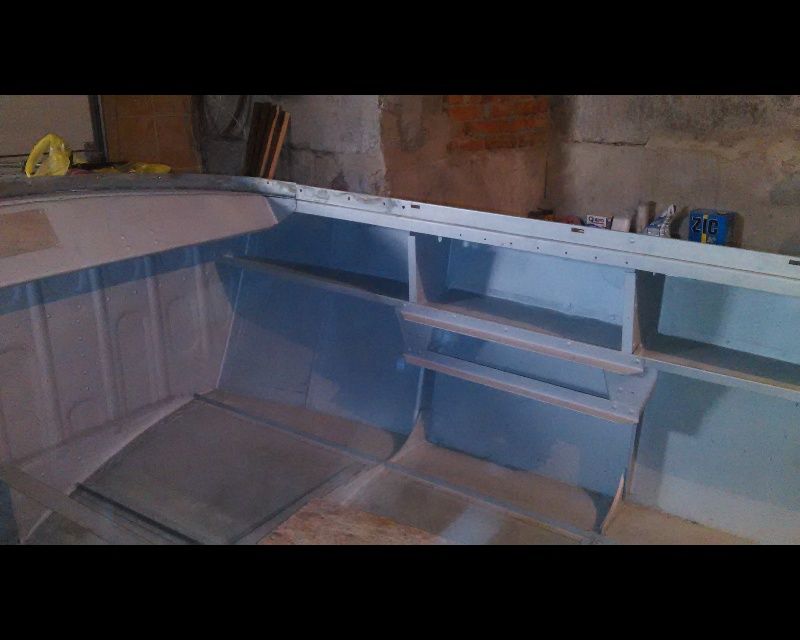

Я может не рассмотрел на фото, но по борту я не увидел "леера"?!!? На палубе есть, а по бортам? И ВЫ обратили внимание, что внутренний набор, ну почти такой как на Прогресс-4, потому как на моей бывшей 2-йке набор был как на "подводной лодке" , может я на фото опять же не рассмотрел? У моего под переднею скамейку и под задний диван "набор" был огого, а тут как на Прог-4... может не разглядел?

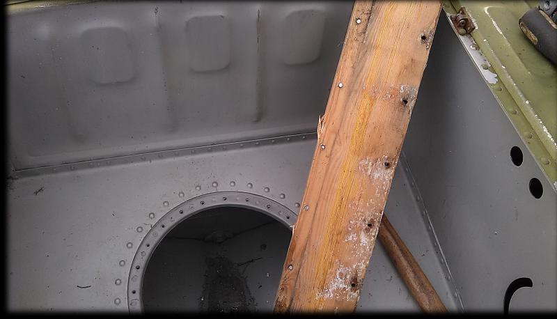

Не парься, со временем само отвалится. :pardon:
911
Металлическая корщетка на шлиф машинку и с пристрастием ободрать до голого металла, обезжирить, обработать кислотным травящим грунтом ВЛ-02, Реофлекс или им подобным, потом покрасить и фсё :yes:
9 551
4 752
Не ,корщётка уже не поможет. Я бы вырезал,высверлил до не тронутого металла .Подравнял напильничком. С низу подклепал заплату(клёпками с головками в потай,толщина там позволяет) с верху по размеру ещё вставку.Потом швы герметиком или шпаклёвкой,а потом ВЛ-02 или Реофлекс,Боди-960.В общем любым кислотником,грунт,краска. бУДЕТ НЕ ВИДНО И НА ДОЛГО!Ведь для себя ,любимого!!!

конечно для себя любимого,завтра почищу посмотрим неохота резать,мотор у друга как на фото выше, 4 цилиндра,

парсун 5 л.с
я не знаток лодок,но у моего какая то комплектность другая в салоне,заделаю реданы (корпус уже в гараже перевернут)и сфоткаю
место под задний диван там у меня заводской большой рундук,под пол уже все готово с завода,этих перегородок под сидения нету,
дырок под колеса тоже нету,когда покупал чел сказал что лодка с военного нз,фиг его знает

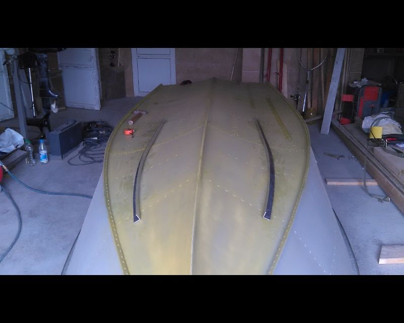

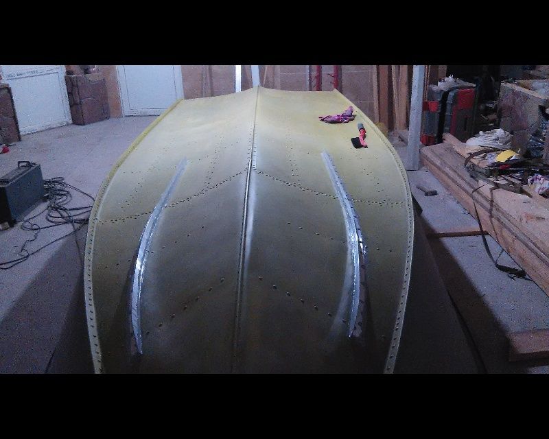

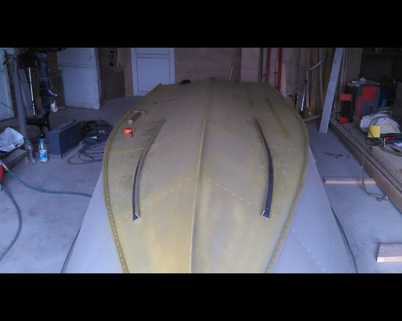

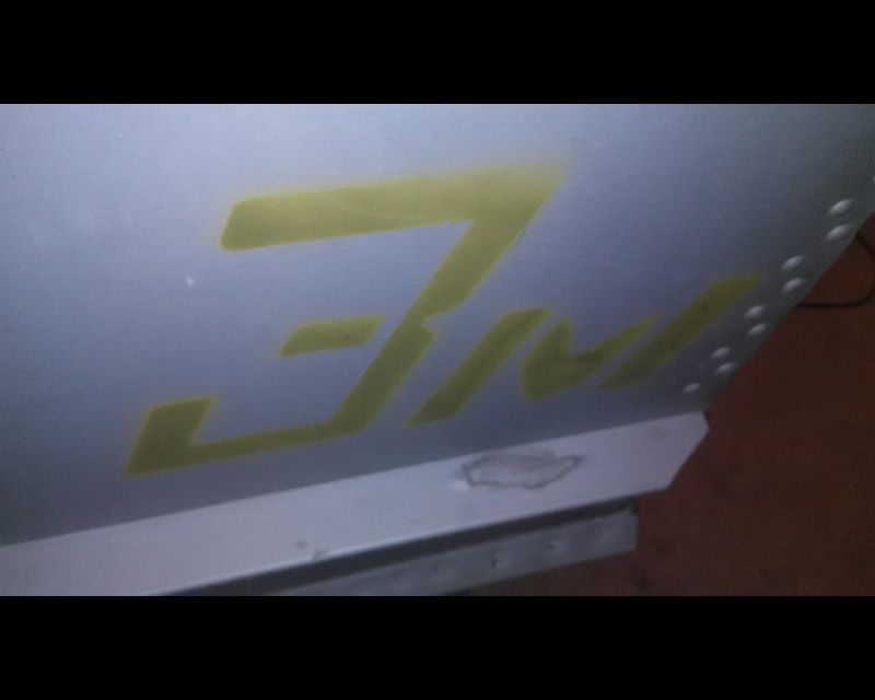

появилось свободное время после обеда,фотки наоборот.
герметик использовал полиуретановый аpp-рu50,заклепки алюм. с нержав.сердечником.
