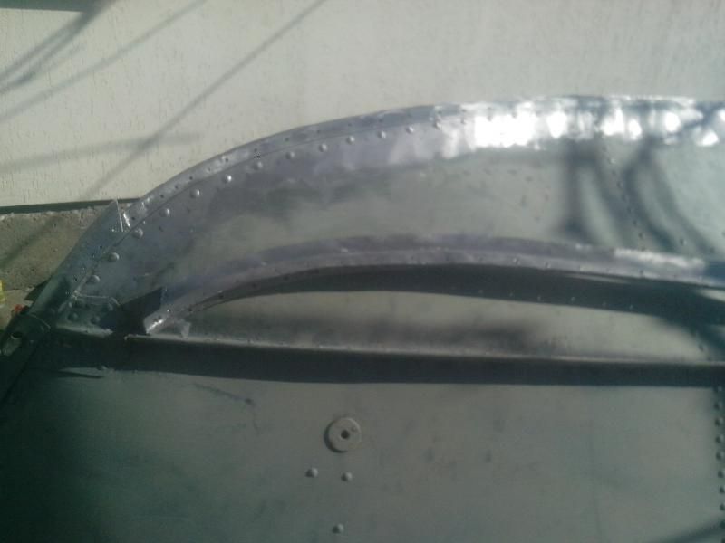

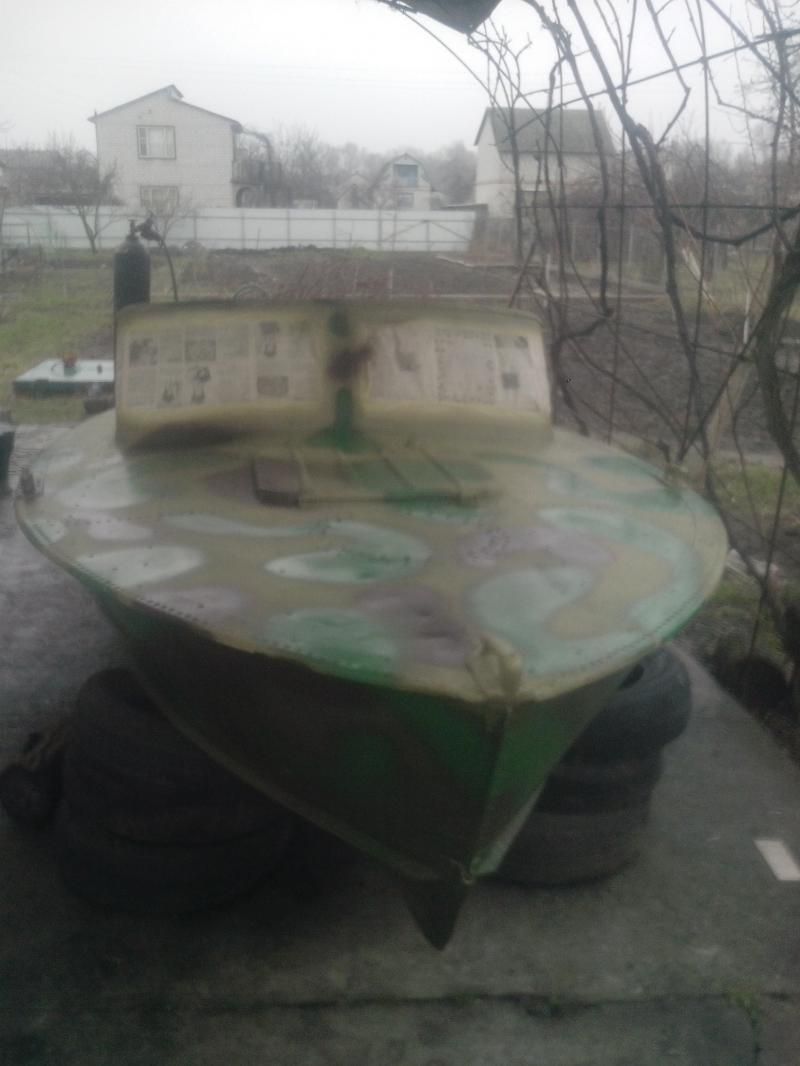

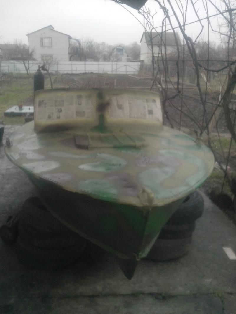

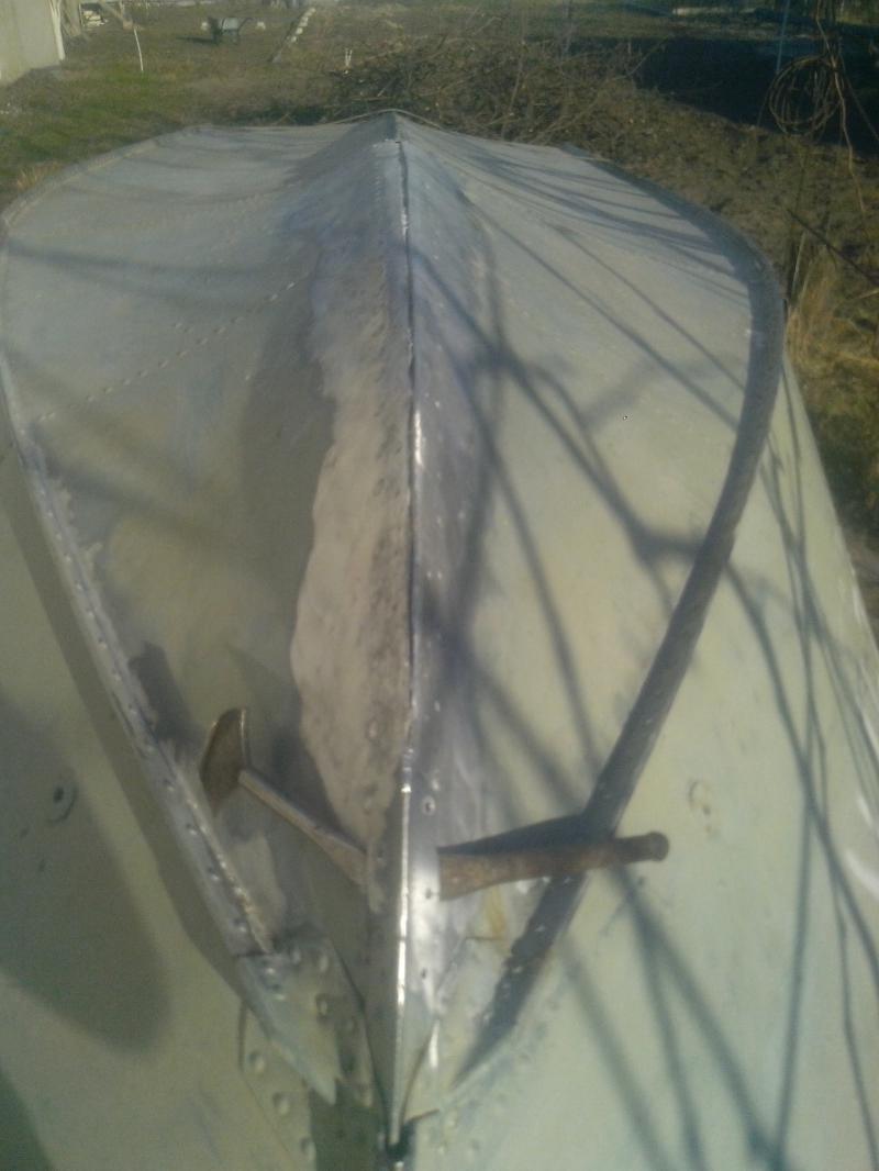

Доброго времени суток! Вот я и стал водоплавающим, так что принимайте в компанию :) . Сразу хочу сказать свое огромное спасибо всем знатокам на этом форуме, очень пригодились ваши советы. А теперь по порядку. Приобрел недавно Прог-2, хотя сначала планировалось приобретение П-4, но за ту сумму на которую рассчитывал предложения были мягко сказать хреновенькие. Лодку преобретал с прицелом на рыбалку на Кременчугском водохранилище. Лодку брал далеко не в идеале, вот то что сразу было видно даже такому чайнику как я:
- передняя килевая планка практически отсутствовала, если не считать сохранившиеся заклепки на ее месте.
- внутренностей не было никаких кроме родного руля.
- люк поплавка открутить невозможно.
- на бортах выше ватерлинии 2 ЗАВАРЕННЫЕ пробоины, хотя сколько читал корпуса П-2 не варятся, но какому-то умельцу это под силу, причем с виду довольно добротно.
Вот пожалуй и все видимые проблемы по корпусу. В нагрузку продавец, спасибо ему за это, наградил заводскими сланями от П-4, понимал, что не подходят, но дают - бери, как потом оказалось - пригодились.

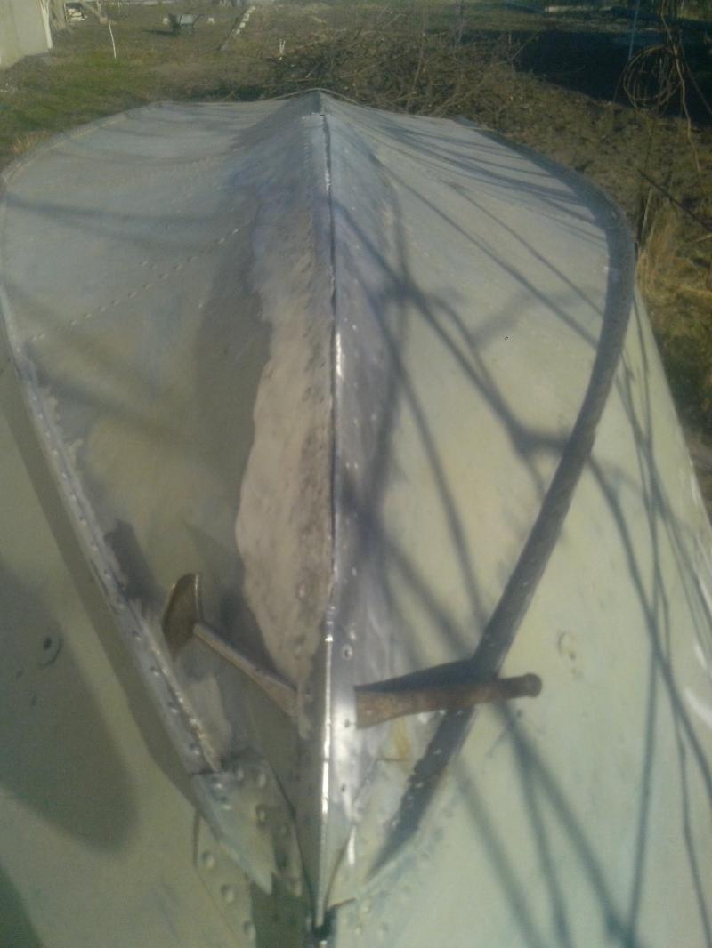

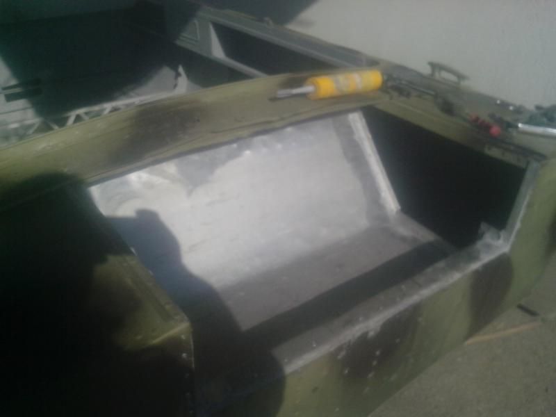

Первое с чего начал - ремонт киля, нашел на этом форуме подходящую тему и принялся за работу, вот тут и пригодилась слань от П-4, у нас в городе не нашел тавра дюралевого подходящего размера, а когда уже отчаялся найти, на привезенных сланях обнаружил подходящий тавр и принялся отжигать, гнуть и подгонять... Хочу сразу сказать, что опыта обращения с дюралевыми лодками у меня никакого не было, поэтому все делалось по советам с этого форума, но как говорится, глаза - боятся, руки делают, два дня мата себе под нос, один испорченный тавр и в итоге кое-что получилось. Но как оказалось, проблемы только начались - начали клепать ее к корпусу, герметик использовал фирмы "Крокодил", хороший, но схватывается уж больно быстро, болтики не успевал вкручивать, в общем денек мы его клепали, уж очень неудобно в поплавке разворачиваться, места маловато, да и углы там островатые. Не буду вдаваться в подробности, на форуме эта тема уже обсуждалась неоднократно, в общем все получилось, лодку наполнили водой до самого края транса, за двое суток ни капли не протекло.

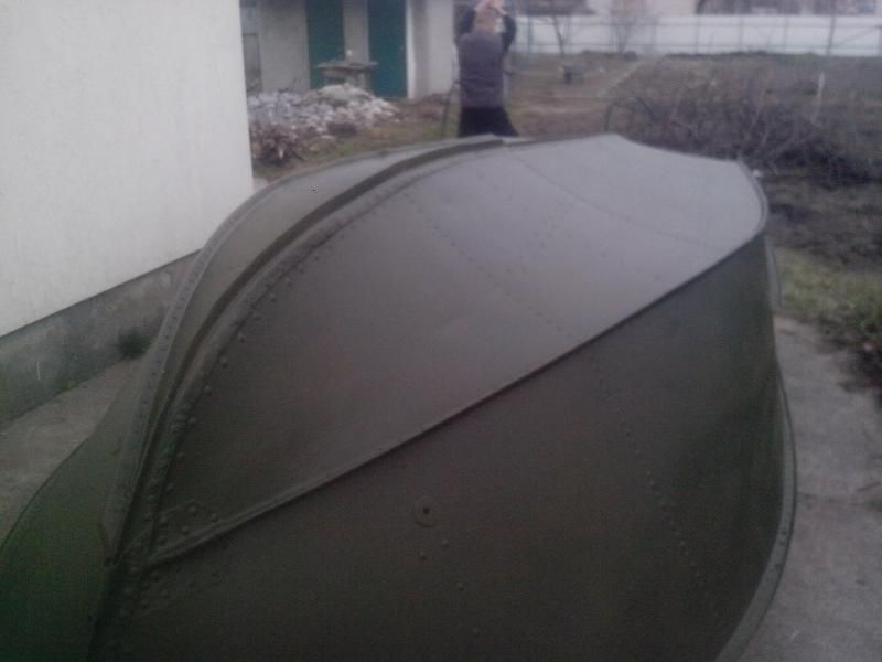

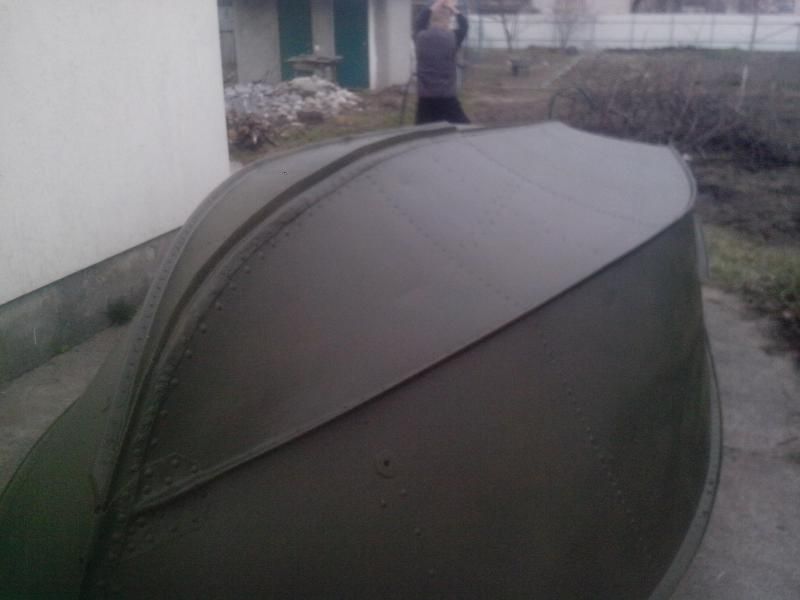

Следующий этап - снятие старой краски, зачистка, грунтовка, покраска. Тут все намного проще, благо опыт в строительстве и ремонтах имею, справился. По расцветке - какая краска была такую и использовал, единственное чего придерживался - вся краска автомобильная.
Завтра буду заниматься полом и дистанцией под вихрь-30Е, на другой движок пока не заработал, но этот взял новый, еще в заводской упаковке со складов НЗ.
Очень хотелось бы услышать отзывы бывалых о том, что мной сделано.

Добро пожаловать, Дим!!!
Отлично получилось! Но фоток мало, тема кокпита не раскрыта... )))

Красиво получилось!
А если это еще и первая работа. То просто шикарно!
Я б так точно не смог! И герметик выбрал отличный. Сам таким пользуюсь не первй год!
Согласен с ребятами, для новичка просто отлично :yes: ... а самое главное - цель достигнута! Респект. Фоток восстановления не жалей, как тебе помог форум, так и всем "следом идущим" будет полезно ;)

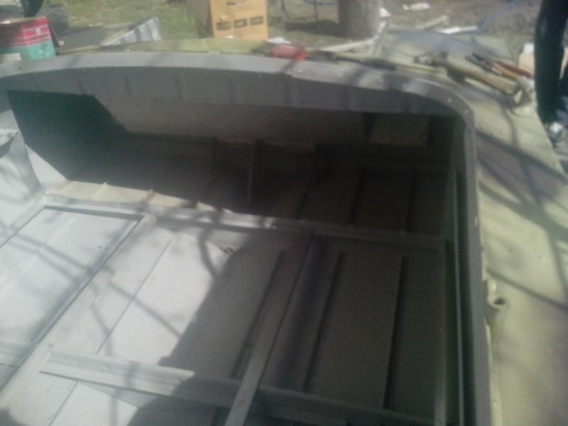

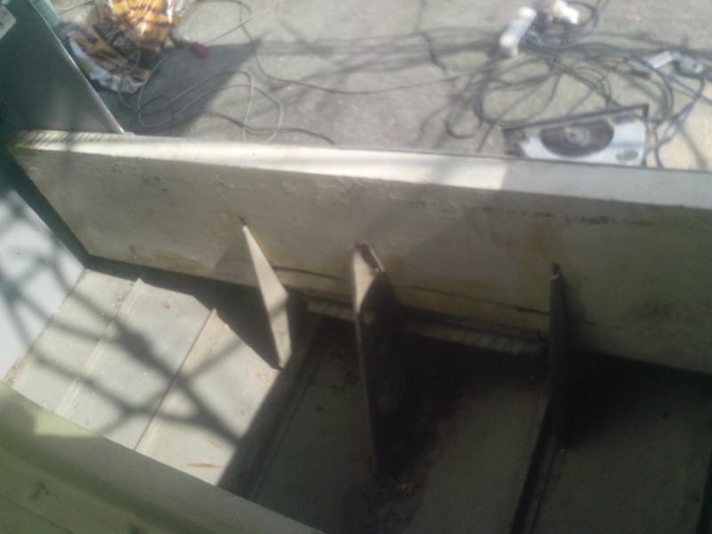

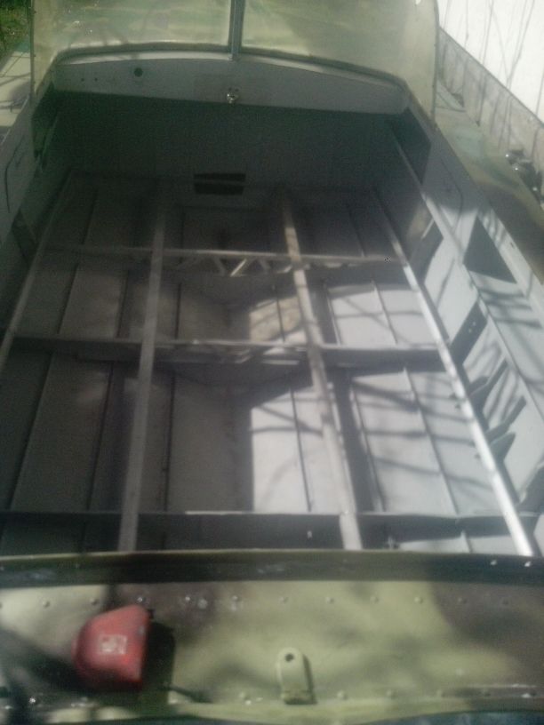

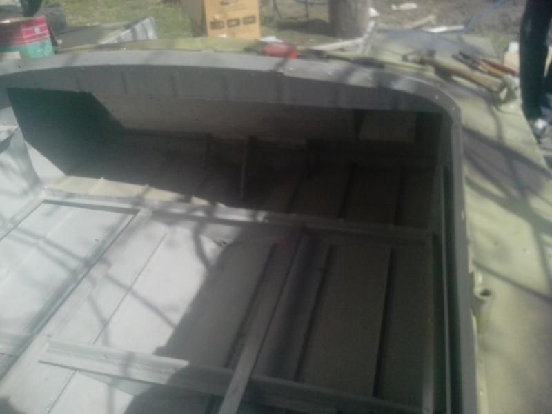

До кокпита пока руки не дошли. Пока сделано следующее: почистил от мусора, прклепал уголки под ровный пол, в планах зашить все это дело ОСБ плитой. Есть еще планы создать самоотливной рецесс, пока не могу найти информации как это сделать, может поможет кто?

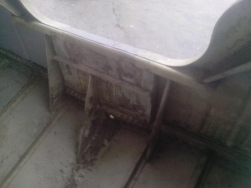

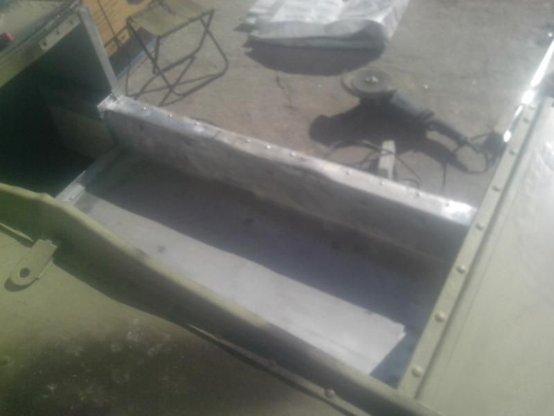

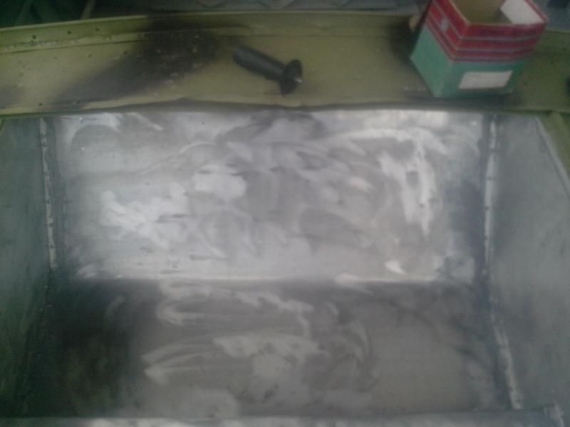

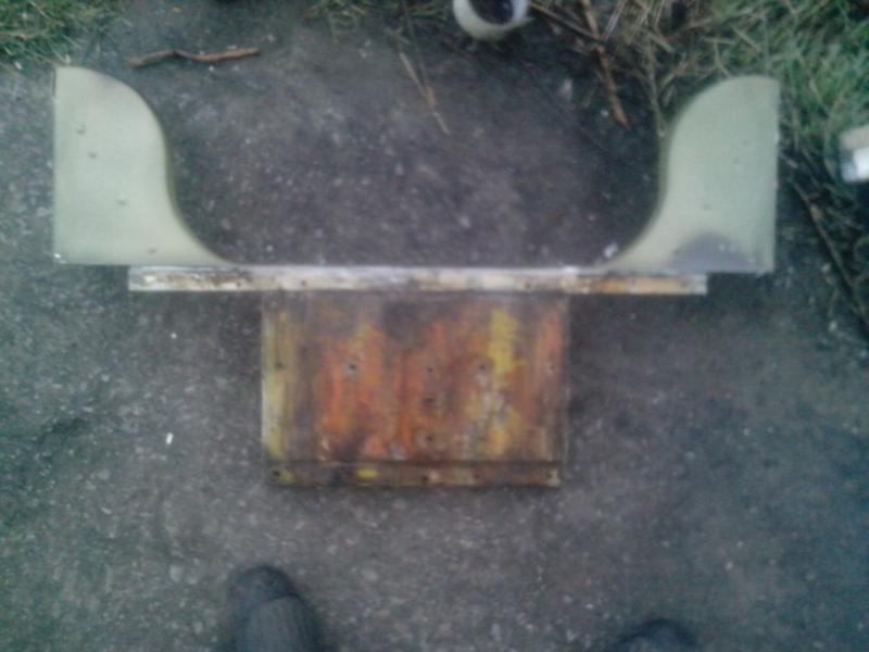

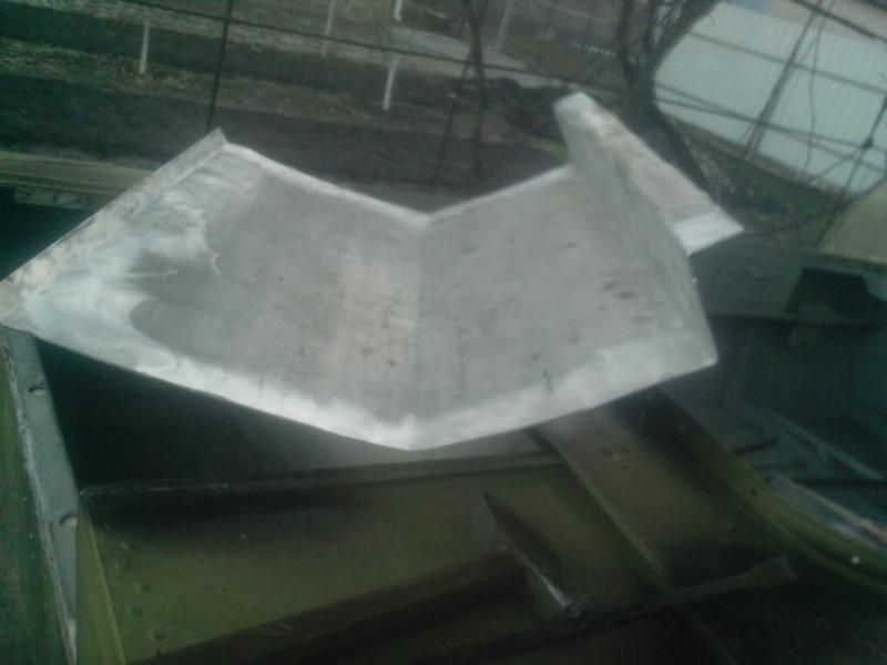

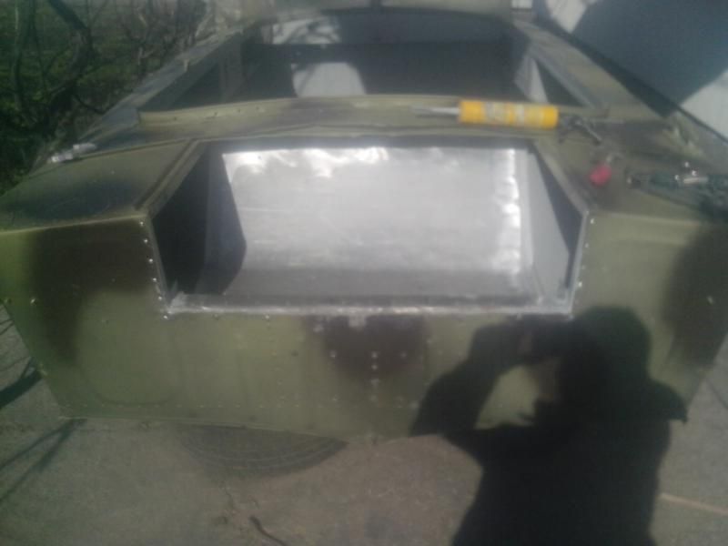

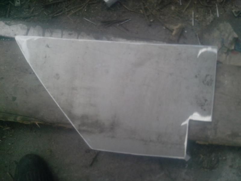

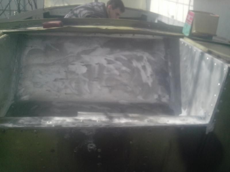

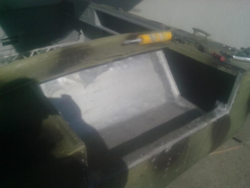

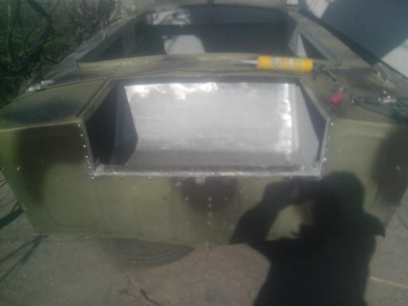

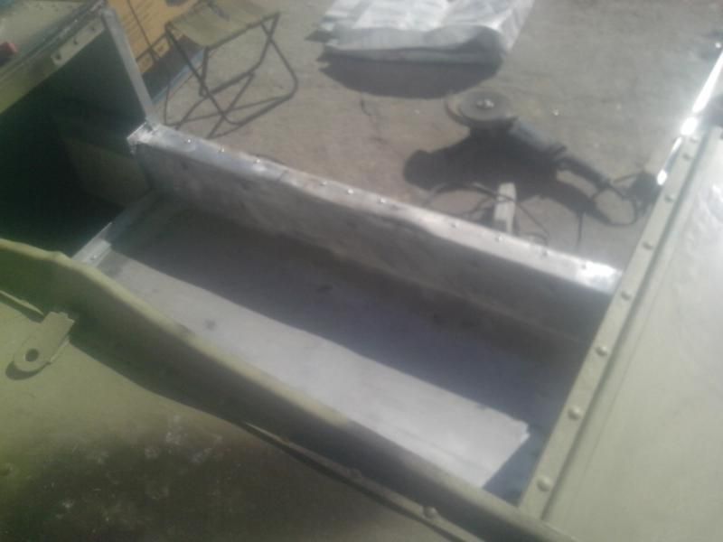

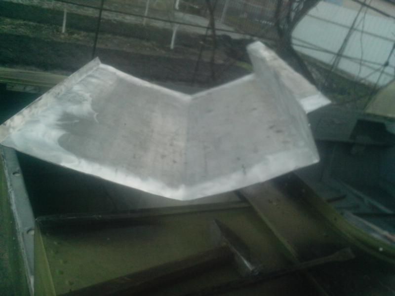

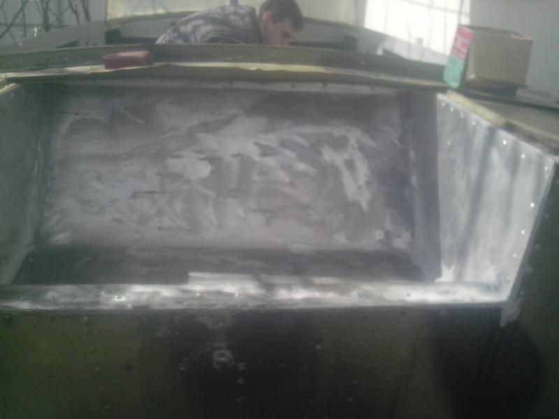

Доброго времени суток. Дощли руки до кокпита и до самоотливного рецесса. Работа не столько сложная, сколько времени забирает много. Рецесс делался из аллюминия 2,5 мм, несколько повозился с размерами. чертежей не было, пришлось выдумывать самому, вот что было и что получилось:
Отлично получается! :good:

Спасибо. Заднюю переборку пришлось немного модернизировать :D , вырезал практически полностью, края усилил алюминиевым уголком
При таком вырезе ИМХО лучше по периметру на заклепках закрепить уголки, лучше 40е :yes:
Уголки уже закрепил, просто фоток с ними нету, позже выложу
