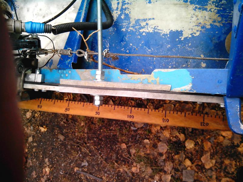

Здравия!
Подскажите пож-ста, кто в чём подводит к мотору проводку. Обычная строительная гофра не для таких условий, как оказалось. И не бензо-, и не масло-, и не гелиостойкая :-D
Шланг бы, типа резинового садового, но чтоб стойкий. Бывают такие? Бывают, но найти повесишься... Ваши варианты?

Юрий просто совет,я так себе сделаю:берешь отрезаешь от старого пылесоса шланг вот и всё!!!он прорезиновый и не жалко!!!)))
Давно опробованный вариант - шланг от пылесоса пластиковый, в него же и троса ДУ упрятываются. Вот фоток не найду сходу. Юр, в твоём варианте просто подобрать дюритовый шланг сантимов 30 поверх гофры натянуть "от разъёма и на сколько хватит" и закреплЯть хомутиком на разъёме на сезон. дУмаю должно помочь :yes:
з.ы. Ну или кусок тонкой нерж. пружинки повЕрх гофры :)
Во блин, пока наклавиатурил Андрюха всё написАл :D

Ну тогда колитесь, где взять старые пылесосы. Мне надо два :-D Хотя для натяжки на этот разъём пылесосные великоваты будут... Понятно, что что-то сверху натягивать, но вот чего... Если вариант будет неудачным, придётся разъём распаивать, или жгут вытягивать... Дюритовых шлангов не встречал, или не обращал внимания, где они продаваться могут? Вроде в авто-вело-мото не бывает икх?

А металлорукав, что уже не катит?
Тот который в электротехнических магазинах продаётся?
Есть там и с нержавеющим покрытием и разного диаметра.

Это как на душевой лейке? Гремит, скрипит, покрытие слазит и ага. И острые кромки. Нет, металлические мы отметаем, извините :)

Пошёл пощупал свой, получше чем общестроительный, но короткий. А димаметр в самый раз. Они на погонаж продаются?

Дюритовый, я подразумевАю БМС шланг армированный нитью(с торца видно на срезе залитые нитки в резину). Вся СО машин на таких собрана. У нас в городе шланги любых диаметров и длины на строй-хоз рынках есть.
Как-то так :pardon:
