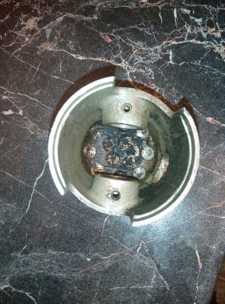

Ну не напилником. Переварачиваем поршень и либо фреза либо сверло, выбирам с дна поршня, главное не перестараться. А покупал поршни в Украине http://boats.net.ua/.,http://moto.ck.ua/, сайтов много не только Украинских но и Российских. :unknown: Могу фото поршня выставить для наглядности.

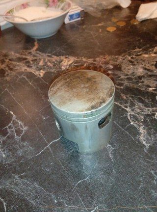

Фото рабочего, балансированного поршня. Работал пока не перегрел движок, потянуло посадочное место поршневого пальца.

shkiper сказал(а):
новодельные 25 не чета старым 23.............
Ну а в Украине их не найти :sos: Потому и спрашиваю может что другое подойдет. Где-то на форумах читал что с SUZUKI DT-25 1999г.в. (код мод: DT-25CX) подходят, но отзывов про работу двигла на этих поршнях так и не нашел
