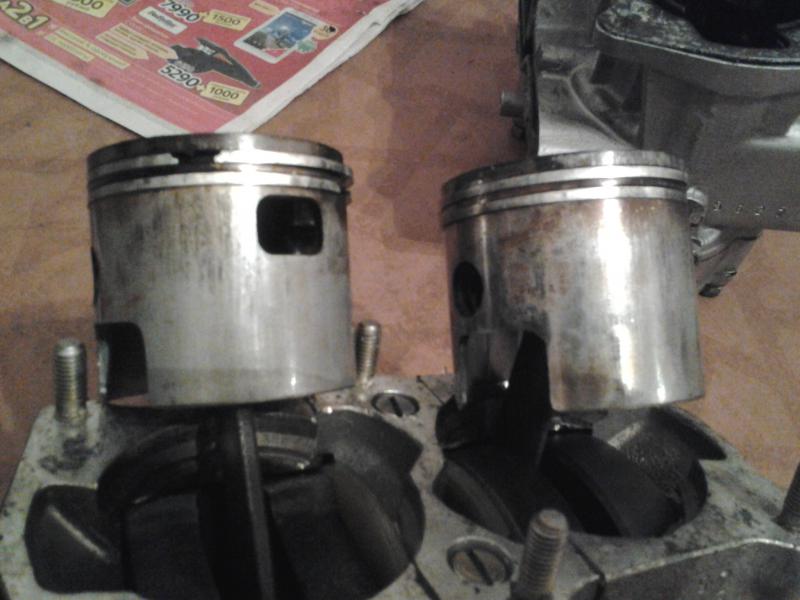

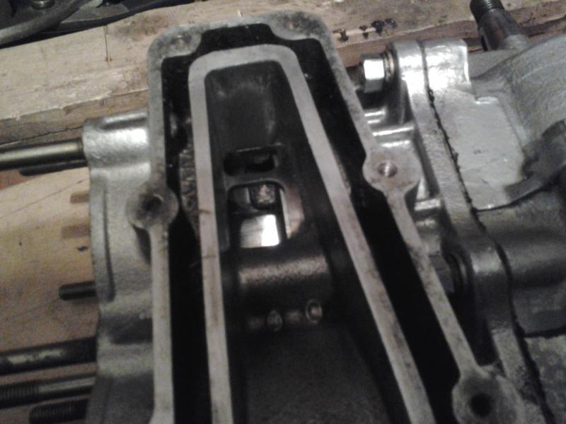

приобрел по сходной цене Нептун 25.2004г.в., начал диагностику и обнаружил люфт на шейк колена и шатуна нижнего поршня1.5 мм. Движок оказался ушатанным.
кто ни будь есть из Екатеринбурга? кто может помочь с ремонтом и З/П?
Какие колца используют на н 25, прочитал что от вихря 25, так или нет?
Какие поршня, прочитал что Ковровский завод поставлял их, скорей всего от совы 200, так или нет?
Нашол коленвал за 8 тр. (Движок за столько купил) прожавец говорит, что ссср от деда, или бу купитьза 2 тр? Что купить?

Кольца с В25
Поршня оригинальные.
По колену сам решай

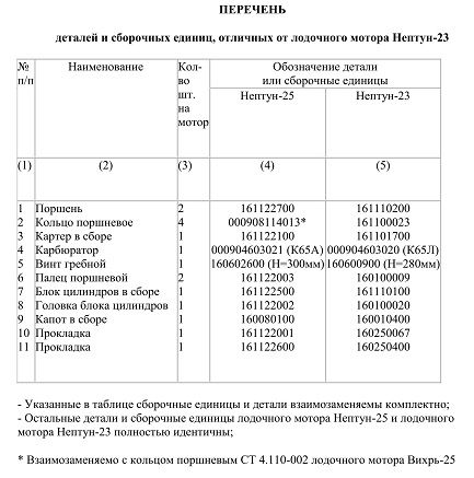

Может пригодится (из инструкции к Н-25).

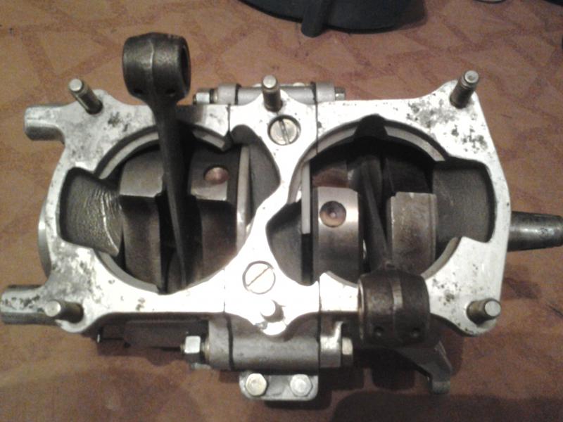

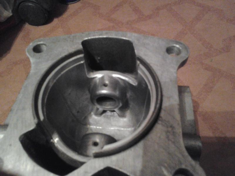

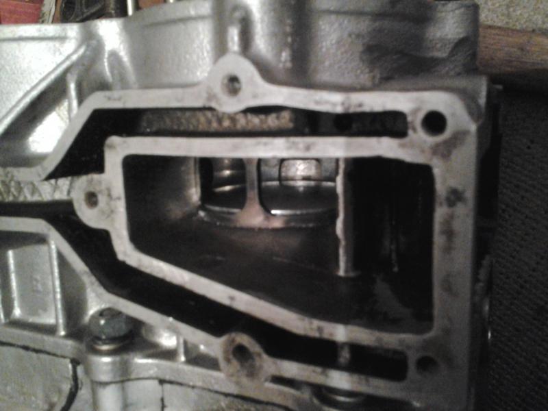

Решил не заморачиваться с ремонтом и Купил новый Б\У коленвал, в хорошем состоянии. Доработал картер спилив напильником излишни наплывы, полировать не стал, маслом смажется. подогнал края продувочных окон поршней и цилиндров. Заменил золотниковые клапана (хром на средней части есть и он в норме). Жду втулки шатунов (дефицит какой то), пришлось в интернет магазе заказывать. Думаю головку сточить на 1.5 под 92-и бензик, но не знаю на сколько опережать зажигание МБ-23.

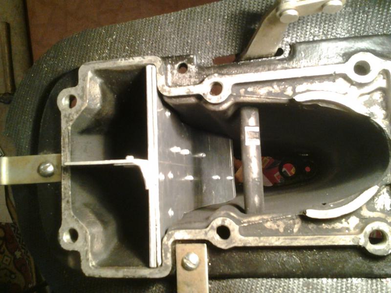

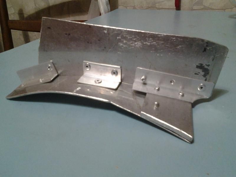

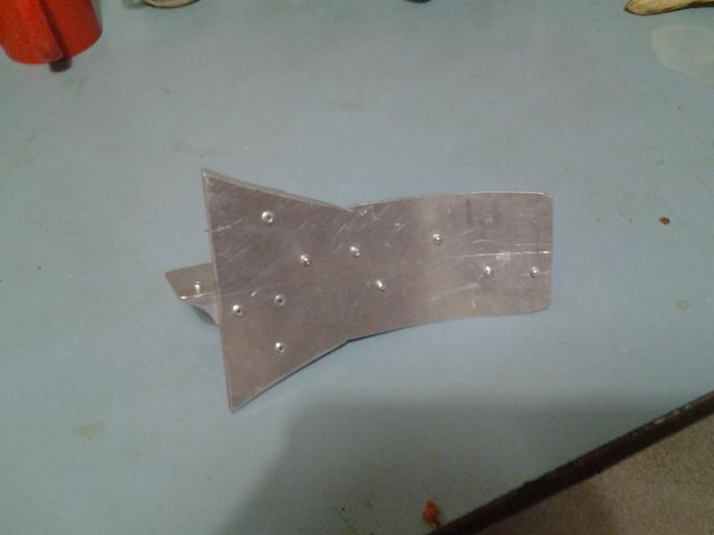

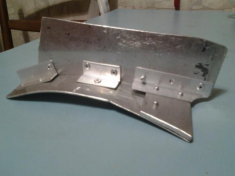

ну и вот какую штуку замутил из подручных материалов.
Олег 1974
12.12.2012
572
73
Ветерки-8 и 12, Нептун-23
Re: Вопрос по нептун 25
Из вытяжных заклепок выбей стальные головки и хорошо обстучи заклепки молотком. Если этого не сделать, то заклепки очень быстро расшатаются и перегородка будет дребезжать. Положение центральной перегородки подгонял по блоку? У тебя в центре сделана, на своем моторе я смещал так как по центру блока цилиндров есть прилив водяного канала от помпы.

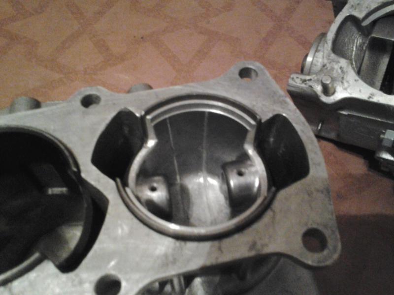

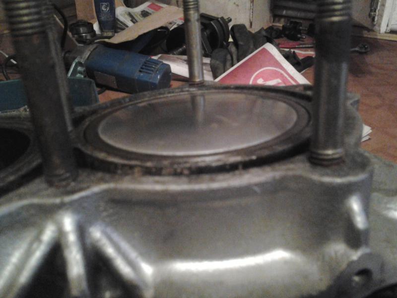

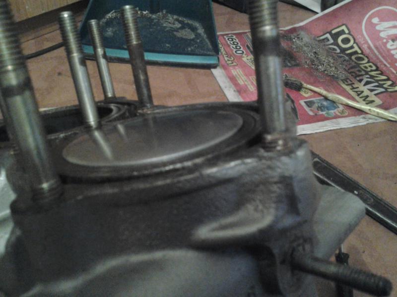

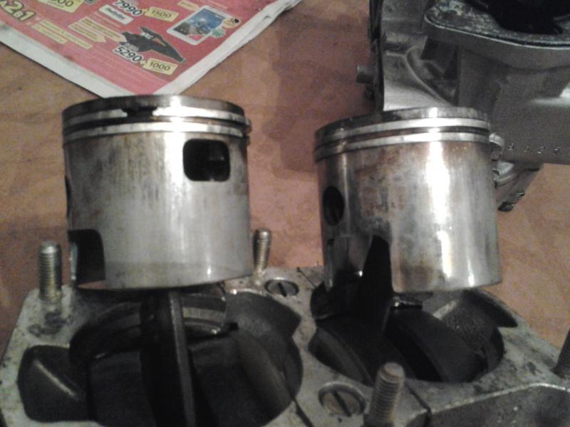

получил втулки шатунов, запрессовал, развертывал, поставил поршня, воткнул в цилиндры. В НМТ поршень 1 мм не доходит до нижнего края выхлопного окна, а в ВМТ практически в ровень с краем цилиндра, Так должно быть? Стоит ли подкладывать доп прокладку для выравнивания поршня и нижнего края выхлопного окна?
3 913
Доп. прокладку ставить не надо, поршень в ВМТ по уровню гильзы это нормально. Стандартная прокладка ГБЦ даже в обжатом состоянии имеет диаметр больше диаметра гильзы, высоты то же достаточно что бы поршень не достал до головки.
спасибо тебе Андрей. ты как всегда во время. Я все так и вырезал тонкую доп прокладку и поставил. Получше стало.

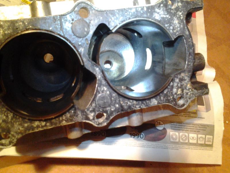

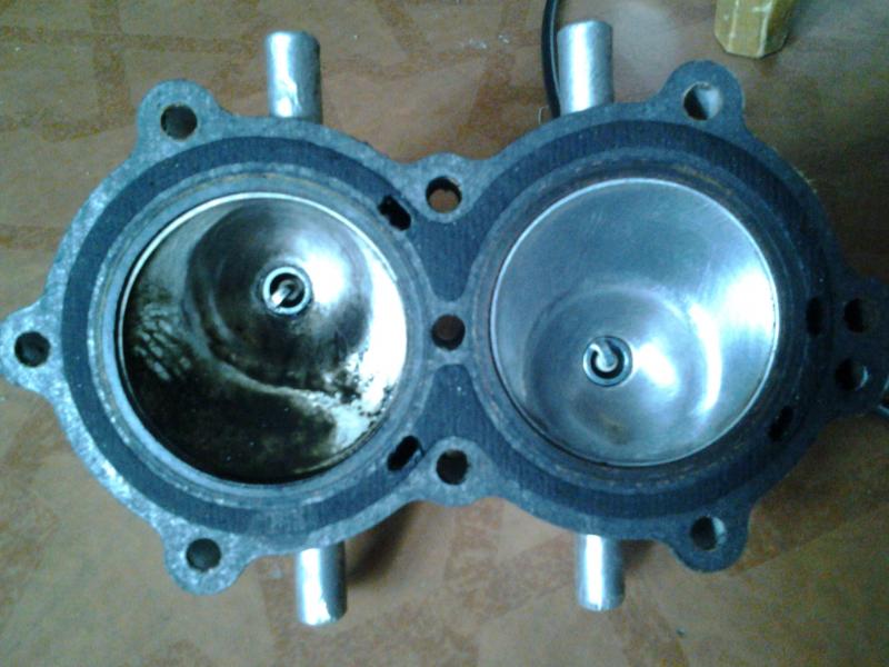

Собрал движок, начал делать обкатку и при смене свечи СОРВАЛ РЕЗЬБУ под свечу. Зараза!
25 голову трудно найти, есть 23 за 2 т.р.
и вот какая мысля. Так как пропал 80 бензин, может на 25 блок поставить 23 голову и тем самым увеличить степень сжатия, и спокойно переходить на 92 бенз?
На фото это страшно? я так понял это при остановке один цилиндр выплюнул смесь а другой всосал?

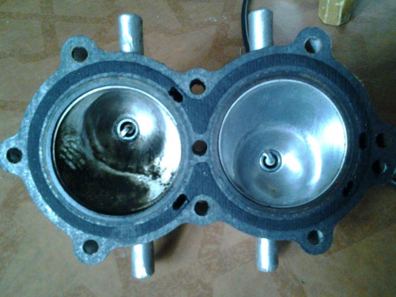

прошлифовал головку блок на 0.3-0.5 мм, зажигание не трогал, двигатель перестал заводиться. Искра есть, бензу и в карб плескал и под свечу, не помогает.раз 50 дернул и только пару раз чихнул одним целиндром, бенз лил и 80 и92. В чем дело как вы думаете?
GnoM
11.04.2014
782
32
Украина, г.Киев
Прогресс2м
2хН23; 1977 и 2003г.в.
Если голову шлифовал - зажигание нужно раньше сделать...

Ты головку шлифовал на шлифовальном (фрезерном) станке или руками на наждачке или камне? Прокладку головки поставил старую? Если искра в правильный момент и ты лил бензин под свечи, то мотор обязательно должен завестись хотя бы на пару секунд. Скорее всего плоскость головки нарушена и цилиндры не герметичны, от этого нет сжатия смеси и соответственно мотор не заводится. Не поленись снять головку и проверить плоскость, а лучше отнести на СТО по расточке и шлифануть на станке, только металла надо снимать минимум, до выравнивания плоскости. Прокладку ГБЦ желательно новую поставить, но в крайнем случае можно намазать прокладку клеем БФ-6 и собрать с клеем. Есть еще специальный герметик для прокладок ГБЦ (кстати очень похож по консистенции на клей БФ-6) но цена у него не гуманная.

И доп. прокладку нужно убрать.

Спасибо за подсказку. по тому какое усилие на стартер прилагаю не скажу что где то пропускает, парой сил не хватает второй поршень провернуть. головку точил наждачной бумагой на стекле.
