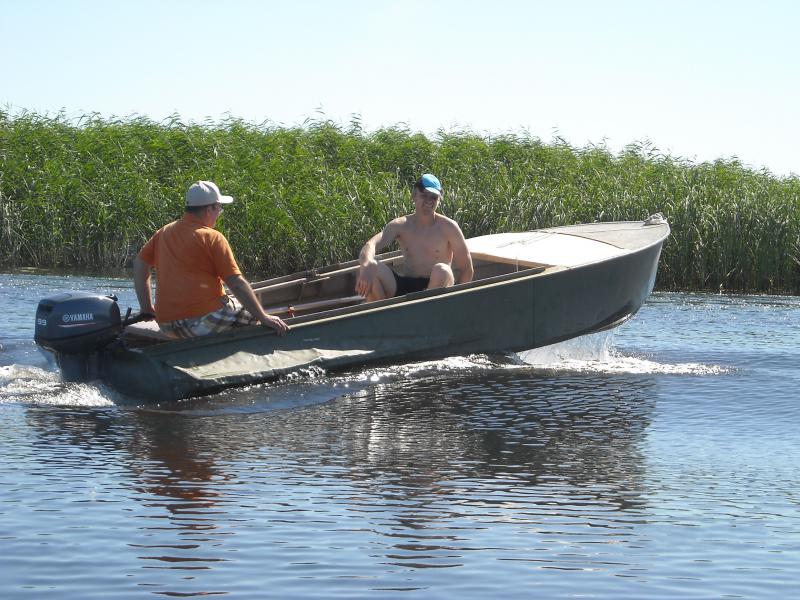

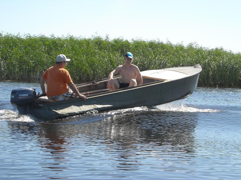

Солидарен с обоими Юрками :yes: , твой мотор должен работать в щадящем режиме, а он у тебя на пределе пЫжится :shock: ... ИМХО мотор в продажу, на транец минимум 8л.с., а ещё лучше 9.9л.с., "..чтобы не было мучительно больно.."(с) :good:
А у меня есть фотка, когда товарищ после двух часов обкатки мотора на малом газу дал полгаза Я9,9.

Но вот товарищ зимой 14го года купил метлу с вырезаной палубой без доков за 14тр. И Я 9,9 новый, тогда отдал 74тр. Я9,9 путём отгиба ограничителей клапанов становится 15лс (на фото выше не раздушенный и не полный газ!).
По факту получается метла с 15лс и нерегистрируемый комплект. Плюсы налицо - нет техосмотра, не надо регить, не нужны права.
Да фик с ним эти три силы до тох18!
Двоим выезжать с приличным кол-вом шмоток, с палаткой, столами-стульчиками, примусом и тп (без шатра 16кг весом ес-но) отлично!
Бежит в районе 30ти км\ч.
Жаль товарищ тяжело заболел и продал всё по осени. :(
