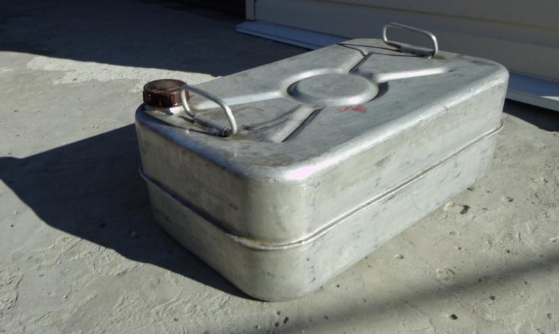

У меня на "Казанке 5М3" (на первой) стоял вот такой (как на фото) бак, объем 40 л (реально 45л). Размер 210 х 360 х 600 мм. Если интересно, обращайся, отправлю.

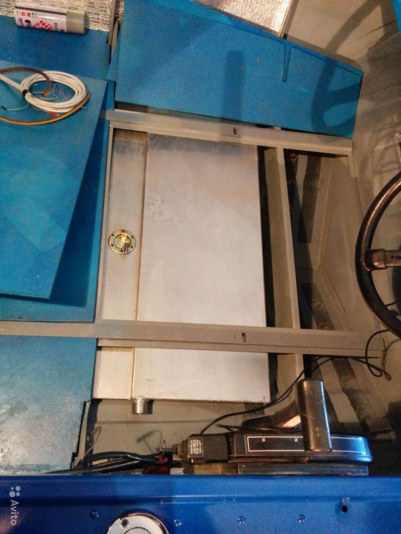

https://www.avito.ru/velikiy_novgorod/z ... _214910915
Накопал вот такой вариант бака под слани.
Продавец заявляет объем 50 л. Пусть так. Мне бы хватило. Да и корму излишне не нагрузит. Терзают сомнения- не придется ли демонтировать продольные направляющие сланей? Или бак этой формы запихнется без их демонтажа. Уж очень не хочется ничего в лодочке пилить и ломать...

Re: Посоветуйте по стационарному баку.
Antonio37 сказал(а):
https://www.avito.ru/velikiy_novgorod/zapchasti_i_aksessuary/toplivnyy_bak_dlya_katera_kazanka_5m_50l_pod_palubu_214910915
Если обратить внимание на "килеватость" дна бак, то его надо ставить чуть ли не в носу лодки. А Казанка не любит загруженного носа: роет волну встречную и скорость прилично уменьшает даже в штиль. Плохой вариант.
10 091
1 329
Михаил, так и есть - устанавливается под ногами у багажной переборки... лишние 50кг+10кг нагрузки в нос :shock:
Мне интересно. Один такой уже есть. Но его маловато. А пару в самый раз. Что почем и как?

neherta сказал(а):
Цена 2500 руб. Отправить могу ТК "КиТ" (вроде, одна из самых недорогих). На прошлой неделе получал через нее посылку весом 15 кг, отдал 340 руб. из Ижевска (примерно, 1000 км от меня).
Поддержу Сергея и Михаила! На Казанках 5й серии нефиг лишнему грузу делать впередИ, она и так стремится лечь всем брюхом на скорости, вариант действительно не айс! :nea:
Борис,а еще такой алюминиевый есть? Мне очень нужен.
Есть еще.
