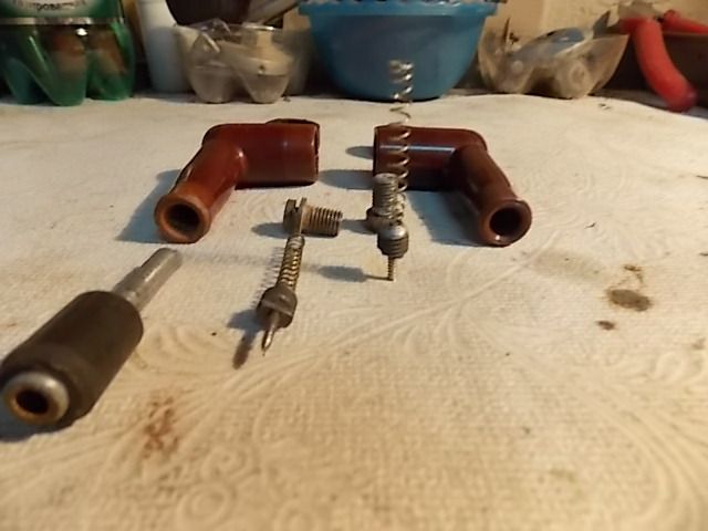

Всё началось с того что начал перебоить нижний цилиндр ПЛМ Нептун-23. При наличии прибора причину найти не составило труда.

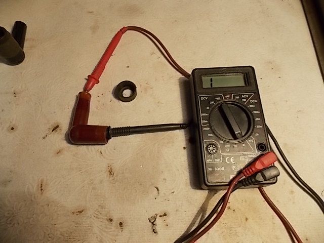

Проверив всю цепь дошел до колпачков и был удивлён показаниями прибора. Полное отсутствие гальванической связи :hahaha:
Обрыв в общем.
3 914

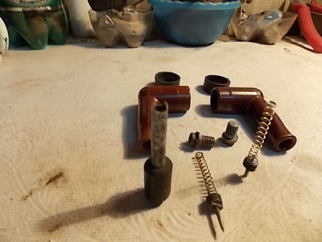

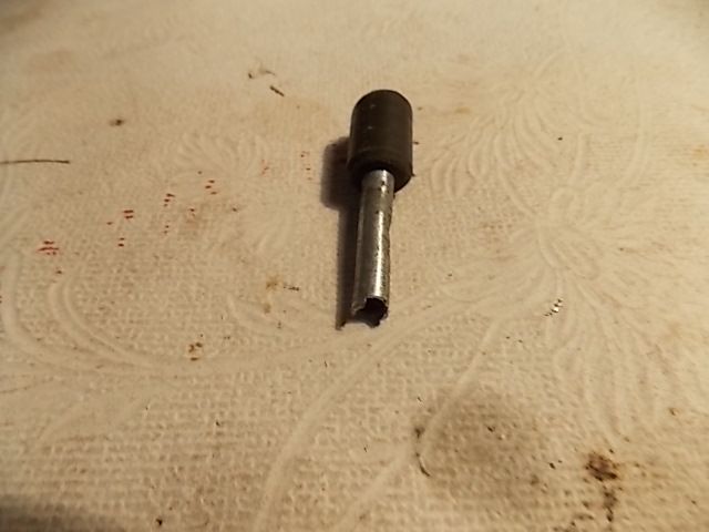

Вот тут и встал вопрос как разобрать колпачок? Не много подумав нашел в хозяйстве трубку с тормозной системы авто, диаметр 6мм и с помощью надфиля изготовил ключ.
3 914

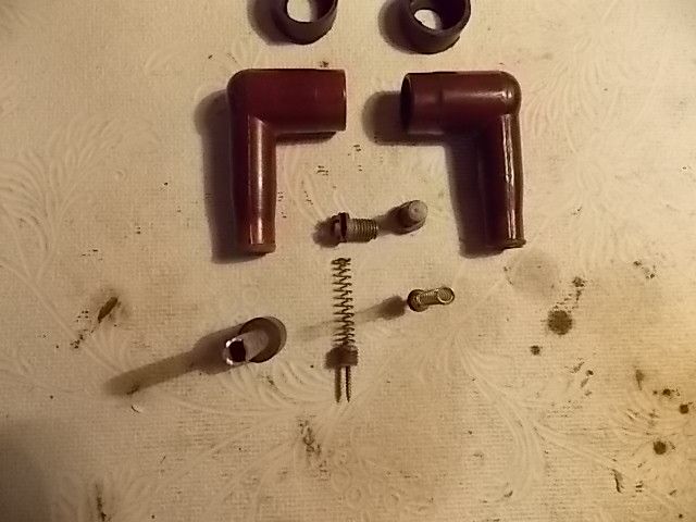

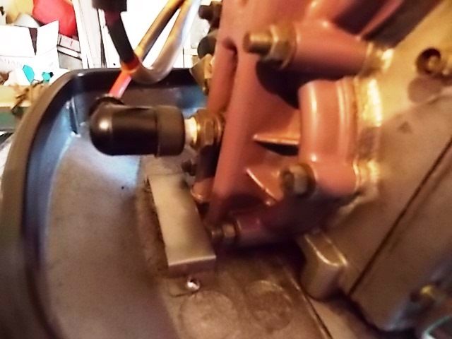

Разобрав колпачки обнаружил что старые пружинки заржавели на столько, что просто высыпались в виде кусков и осколков. Подобрав в хозяйстве новые анодированные пружины, припаял к основанию резьбы и всё собрал на место.

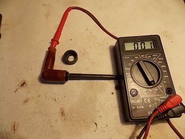

Делаем контрольное измерение, порядок, всё отлично, готовы к работе.

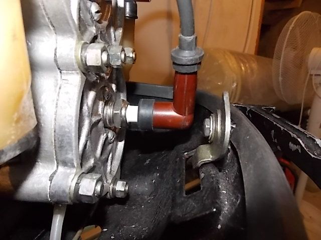

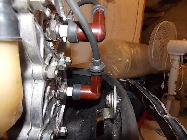

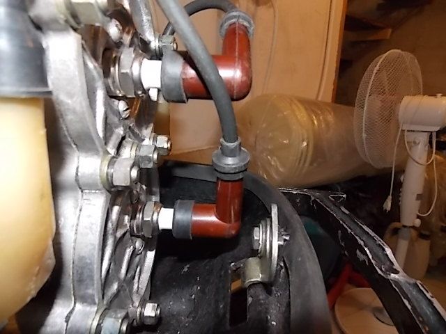

К вопросу о герметичности колпачков и отключения нижнего цилиндра. Начну с Вихря минимальная доработка в поддоне и колпачки с резиновыми уплотнителями решают проблему на 100% Вот пример. На фото видно что отверстия закрыты экраном но не на глухо, уплотнители колпачков справляются со своей задачей на ура.
3 914

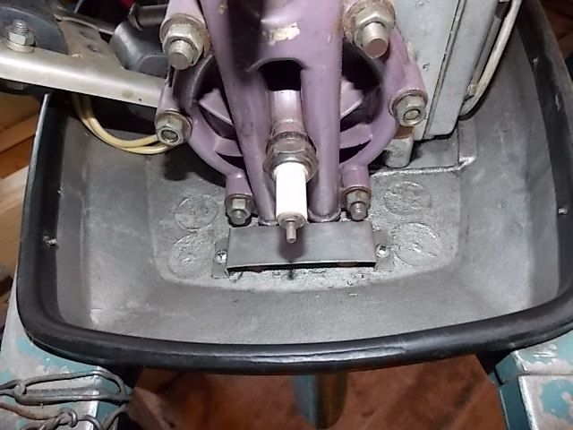

Теперь про Нептун, тут ситуация не много проще, экранов нет и участвуют только резиновые уплотнители которые то же справляются на ура.
О нюансах: даже если какая то (малая) часть воды попадет в колпачок через неплотность уплотнителя, она не способна вызвать короткого замыкания и моментально испаряется от горячей свечи!!! Всё вышесказанное проверено в реальных походах, включая штормовые условия с волной 1.5-2 метра.

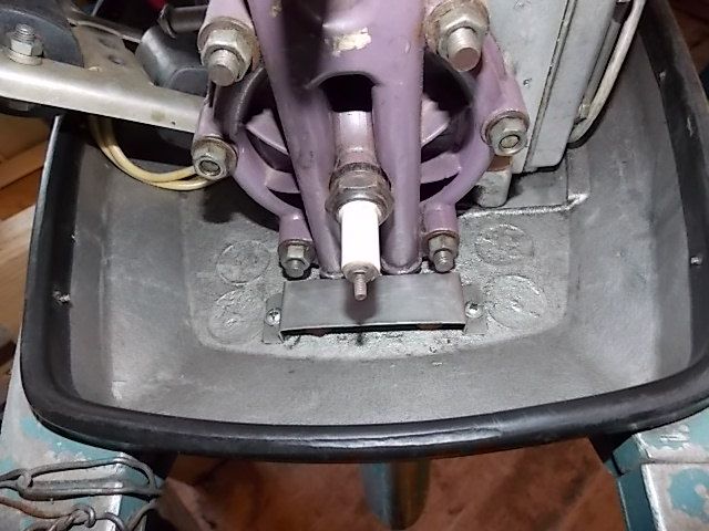

Мотор на консервации свечи закручены первые попавшие под руку. Добрые свечи хранятся в полиэтилене дома. :yes:
