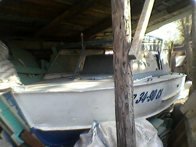

стрелок сказал(а):
Здорово! Покажи что собрался преобретать если есть фотки.
Вот он красавец!

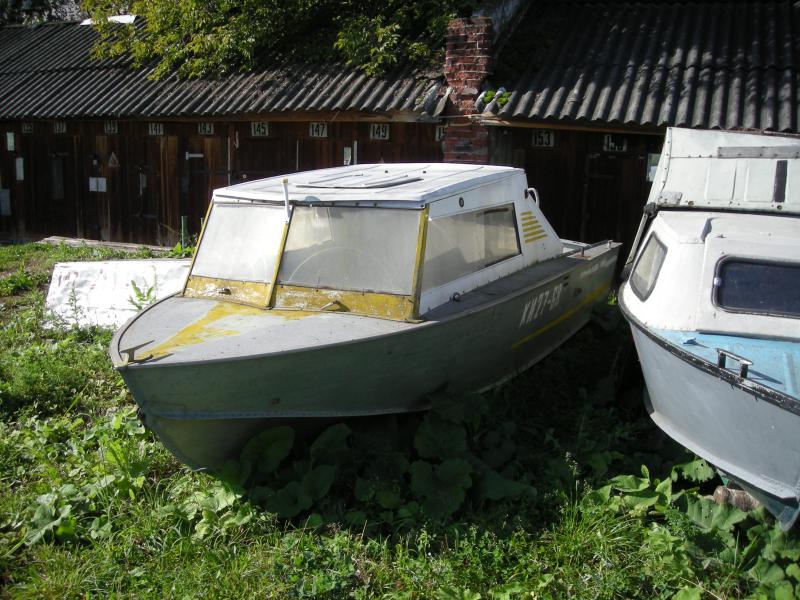

Кто ни будь ставил рубку от 4л на прог2?
Подойдёт ли рубка от прогресса 4л на прогресс2
если можно то киньте фото.
911
Где то была... ща глЯну
911
Неа... не нашел :( ... только 4ка есть:
но ИМХО такое расположение с вырезанным "бомболЮком" и установкой ДУ "за кабиной" - для П-2 будет не плохим решением... поЯвится огромное сухое место в "свежую" погоду для вещей и пассажиров, а в "солнечную" все пассажиры на солнышке :D

911
Во, нашел наконец-то... сам же примерял и забыл... склероз блин :D
Всё подходит идеально :yes: :good: ... правда фото не айс :pardon:

Ихмо если ставить рубку,то люк однозначно удалять. Если необходим как якорный ящик,то перенести вперед. И чтоб добавить пространства-убрать рецесс и сделать выносной транец.

Выпускается также вариант мотолодки «Прогресс-4Л» с жесткой рубкой из легкого сплава, которая при желании может быть смонтирована самостоятельно (для лодок моделей «Прогресс», «Прогресс-2», «Прогресс-2М», «Прогресс-3» рубка не подходит по размерам кокпита). Размеры рубки в плане — 1,8х 1,3 м; масса — около 30 кг. В ее крыше предусмотрен открывающийся люк для водителя. Однако рубка съедает большую часть места в кокпите, и открытой остается лишь малая его часть - это хорошо видно на одной из фото ниже.
Моторные лодки Прогресс, Прогресс-2, Прогресс-2М, Прогресс-3М и Прогресс-4
А вот и удресс http://motorka.org/m_lodki/395-motolodk ... ess-4.html
911
танкист сказал(а):
.. Размеры рубки в плане — 1,8х 1,3 м; масса — около 30 кг...
Андрей, так ширина кокпита у П-2 то же 1,3м., не подходит только профиль рамки стекла, ну так его и не будет, и каюта сдвинута будет вперёд на палубу - :good:

12 411
3 903
Дима это инфо конструкторов :yes: Ну ты же знаешь что мы то же конструктора и блоху подкуём ежели надо будет :hahaha: :good:
