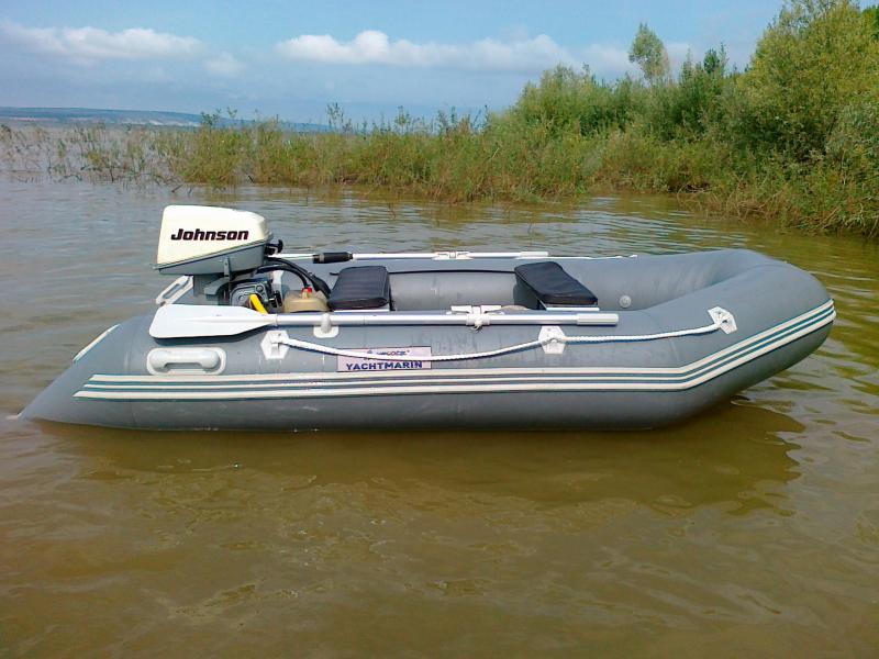

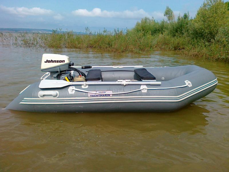

У меня мотор джонсон 6hp.расход 5литров на 7км.лодка яхтмарин 300спорт.с килем и скоростными накладками.на глисс не выходит.скорость в одного 9-11км в час.очень маленькая скорость.большой расход топлива.

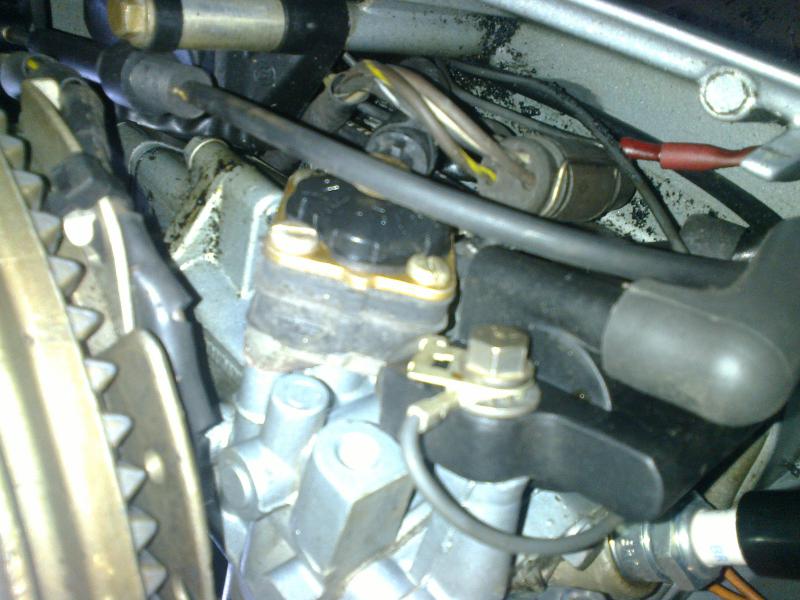

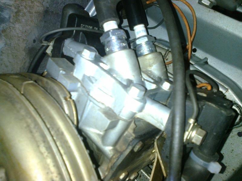

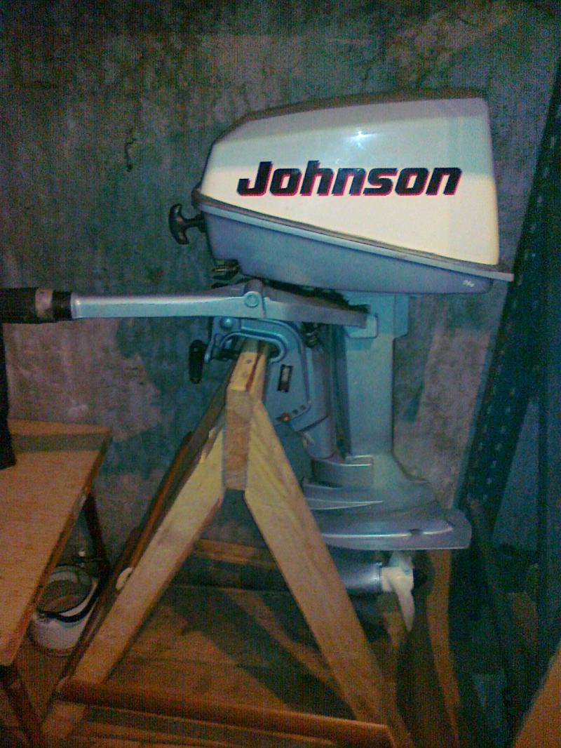

Какая 6-ка и каких годов? Выложи хотя бы фото.

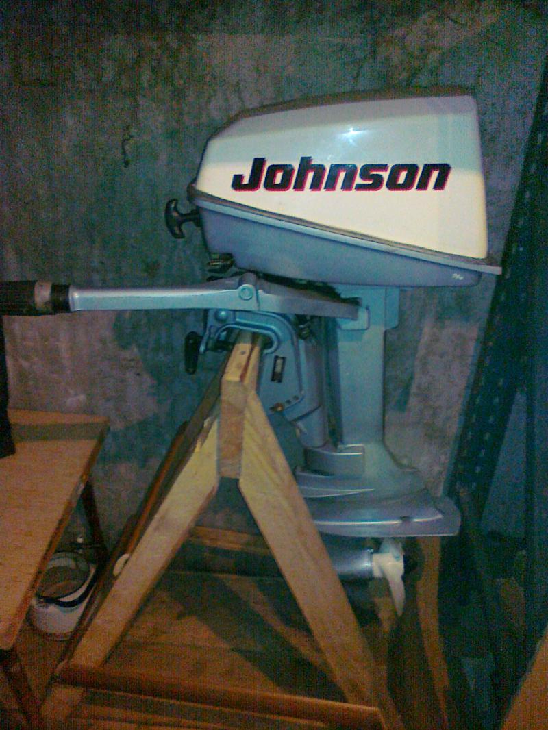

Годов я так понял восьмидесятых.модель Е4RDHCRM как написана маркировка на ноге.фото не знаю пока как выложить сдесь сейчас буду разбираться..

вот вроде получилось.

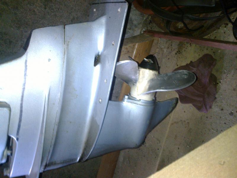

Иван добро пожаловать на форум. Первое что проверить: состояние свечЕй и демпфера винта :yes:

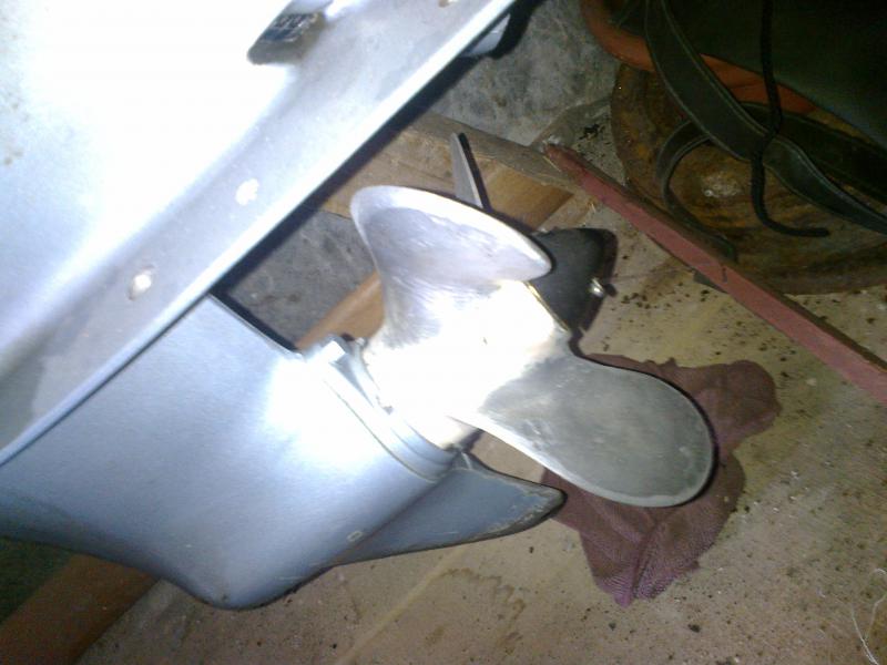

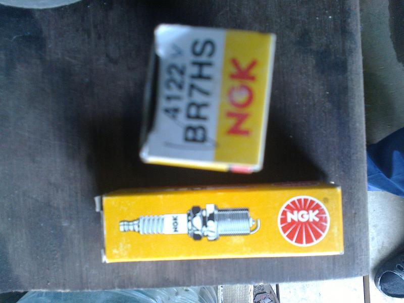

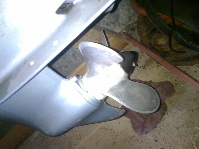

Свечи поставили новые оригинальные какие приехали с ним из финляндии NGK,проверили компрессию в обоих цилиндрах в 1 около7. во 2 около 9...винт разогнали до скоростного по стандарту.но он стал его не усилять начал работать с нагрузкой по шуму слышно.скорость упала до 7км.в час.начали винт убавлять на наждаке стачивать лопасти.довели до нормальной работы мотора.скорость опять стала около 11км в час.поставили гидрокрылья,это ничего не изменило совсем.сняли.вот както так...да по мотору видно .что его не разбирали.всё заводское.чистенькое.
По ощущениям винт непомерно "тяжел" для этого мотора, скорее всего от 8ки, да ещё вы с ним наигрались... я бы для начала нашел на "прокатиться" винт мЕньшего шага или купил на худой конец если взять негде... грузовой/запасной винт в лодке явно не помеха... как написано на упаковке мичигановских винтов: "Выходные в два раза длиннее если есть запасной винт" :D

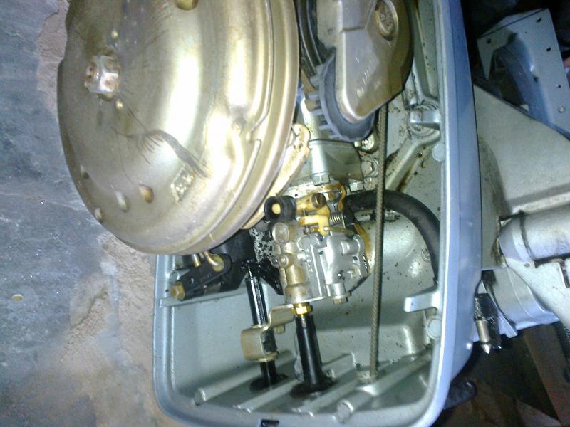

Разберёмся конечно, да и кстати "раздушИть" этот моторчик неплохо бы до 8л.с., раз уж он у тебя уже есть(уж очень он на 8ку похож), просмотри на Ботс.нет взрыв схемы и сравни карбюраторы и жиклеры, разницу по партнамберам сам увидишь и поймешь что нужно менять для форсировки.
Фото свечей покажи. С таким расходом имхо он на одном цилиндре тебя пытается тащить, скорость как под Я-3,5л.с. :)

Нет свечи нормальные,сначала при проверке,без крышки,сёк на корпус нижний провод,поменяли оба,цилиндры работают в паре.в баке в огороде он бешенный,воду всю из бака вышибает при вкл.скорости и прибавлении оборотов,а на лодке он как баржу тянет,пробовал регулировать высоту,угол атаки винта ничего не помогает,вытаскиваешь из воды на миг,газонёшь он зверь,опускаешь в воду он сразу прижимается к транцу и начинает мычать...как будто якорь за собой волочу.
Тогда стопудово винт менять на мЕньший - очень "тяжелый" он для твоей лодки/загрузки :yes:
10 097
1 476
С винтом погорячились, теперь только в запас. По своим ошибкам (мотор один в один, лодка без киля!!!). Первое, высота навески мотора на транец !!!! Расстояние от кав.плиты до кромки дна на транце 20мм!!! Наклон мотора,относительно транца!!!! (только пробовать-переставлять). Винт- первые родные 2х лопастные - 8X7,2 blade, на Вашем уже 3х.лопастной в штатный - 8 1/4 X 8 1/2 .http://www.ebay.com/itm/Michigan-Match- ... d8&vxp=mtr или
8,25 " 8,5" http://www.ebay.com/itm/Michigan-Match- ... 5490&rt=nc
Уверен что расст. до кромки дна транца больше 50мм.Это первое что нужно сделать- подогнать высоту транца под мотор. И новый винт, без вариантов :pardon: Заодно удлинитель румпеля сделать, быстрей на глис выскочит.
Дим, раздушить нельзя, я бы уже давно это сделал :)
Кстати, а в редукторе всё норм? винт к редуктору не прижимает упором(следов контакта нет?) :?

значит менять винт однозначно.а если я этот ещё сточу будет результат незнай?

Нет винт на прижимает.удлиннитель румпеля есть.из трубы сделал сливной канализационной она как раз на ручку одевается плотно и газовать даже удобно. Вот на счёт винта.может попробовать от вихря поставить.А на счёт крепежа к лодке примерно вот так фото выложу.только на лодке другой.

Мотор то не 6-ка, а 4-ка делюкс. Обманули тебя парень с 87 кубиков много не снимеш.
ученик68
28.10.2014
305
г. Северодвинск
Анатолий
Компас-380;катамаран UREX 5,00 м
Джонсон 20; 9,9(15);8 и 4; Эвинруд-6.
Даже на шильде 4 стоит. У самого есть похожий. И это эвинруд, хотя с Джонсоном они близнецы братья.
Будет бестолковый миксер, раскрУтится, но ехать не будет :yes:
з.ы.Купи маленький электронный тахометр на батарейке, стОит немного, но за то с легкостью подберёшь винт, а если прикрепить его к румпелю - вообще красота будет :good:

Вот я так и думаю,что это четвёрка,и работает он нормально для своей мощи,а бензин жрёт почему тогда,нагрузка чтоли большая?или неотрегулирован .ставлю 15 хайди,лодка из воды, вдвоём сидим,выпрыгивает из воды.
