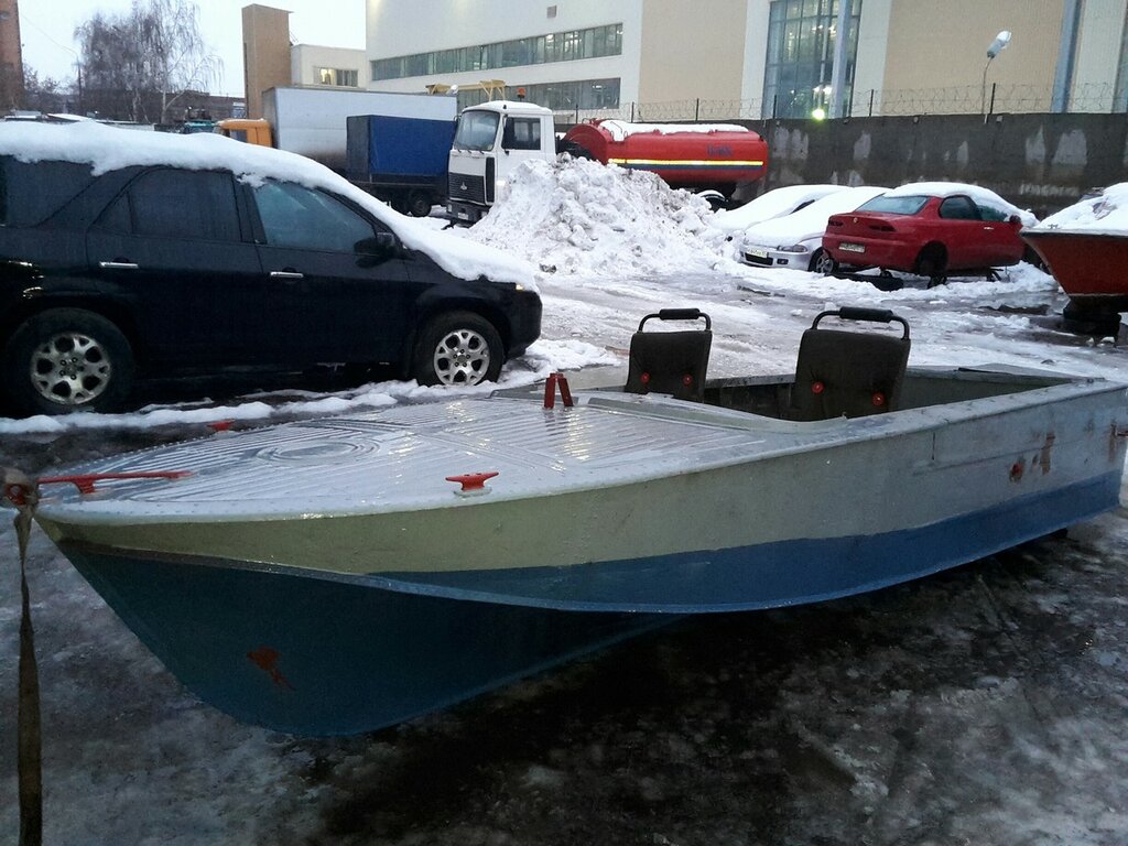

вот досталось
думал продать - но тут стал обладателем двух мест рядом - в ВМК глобус - в новозавидово тверской губернии.
одно место будет под Пароход topic6516.html
но это хорошо если к концу сезона хоть чото как то..
- а второе - мне настоятельно советуют иметь алюминиевый катер.
от добра добра не ищут - думаю оставить казанку - благо все также говорят о том что это лучшее из совдепии.
итак встал вопрос мотора. сильно вкладываться в транец не хочется.
думаю сил 50-65-70 2Т. они не дороги - до сотки можно взять более менее живой мотор на первое время.
вот думаю - 70 - не много ли?
тему транца курю усиленно.. ясное дело что штатный транец придется пересмотреть.. но вот на конкретно - прямо вот щас - не хочется всеже...
ИМХО смотри с тримом 60-70лыс. 2Т - по отзывам больше не надо, а меньше в случаях не особо больших загрУзок. Вон Я-55БЕТЛ у Кирилла(SKV) - не устраивает, а некоторые на легке и на 40ке "только в путь" :pardon: ...
з.ы. По бренду - вопрос религии.. я вот по профилю видно какие моторы рекомендую :D ...

На мой взгляд необходимый минимум это 50 2т, а разумный максимум 70 4т.
Вопрос марки вопрос финансов и религии.

Дим чуть ошибся ты, у д. Киры 55 бедс, короткий и без трима.
За 8 лет только предохранитель поменял на стартер. Тянет не плохо, но хочется чуть побольше мощи, так ходит он всегда с хорошей загрузкой.

Я бы взял Хонду 80 и получал бы море удовольствия! И не меньше... :)

Не ИМХО 80ка перебор, на видУ К-2М с Х-75 - с проблемой выхода(с толпой в лодке) на глисс ни разу замечен не был... так что наверное 70 в аккурат :yes:

Ей и 60-ти за глаза, но я бы лично взял 70-ку, больше мне кажется только переплачивать за лошадки, вряд ли их получится реализовать...

Так то ж с запасом, все равно замучается подбирать винты, а после Казанки-2 на меньшее уже и не глянет... а двигатель уже заранее мощный :) Да и посмотрите разницу в цене между 60-й и 80-й я не думаю, что кто-то не натянет эту разницу! Хотя она и самая дорогущая из всех подвесников...

есть очень замечательный мотор Сузуки DT65 как раз для К-2, 3-и цилиндра, 105 кг, а главное у него посадочный размер винта как у Ямахи 40-50, если конечно 2-х тактник интересует. :) :roll:

А еще у дт 65 об'ема 1 литр :good: , ау ямы 60- всего 850 см :sorry:

думаю под 70 ку шпильками не отделаться-надо глобальную реконструкцию делать. Понравилось как на мотолодке Сергей (КНЕСС) сделал, но найти профиль такой проблема :? немаловажно ещё что бы он был
из сплава пригодного для сварки... у нас в леруа много всякого, но маркировки нету, так сваришь транец, а он отлетит вместе с новым мотором.

говорит 70 сил для такой лодки много.
к тому же - я чото подумал - не хочу 2т. буду копить бабла на 50-65 хонду.
и по результатам мотора - буду делать транец. на фоне проблемы мотора - транец - мелочи.
в текущем сезоне необходимости в этой лодке нет. причала к ней нет пока. так что - буду искать пути приобретения мотора и от этого плясать. у меня на этот год другая лодка под спуск готовится она внутри больше и легче казанки - потомучто пластик:). посмотрим как она под 30-кой хондой пойдет. тоже опыт.
