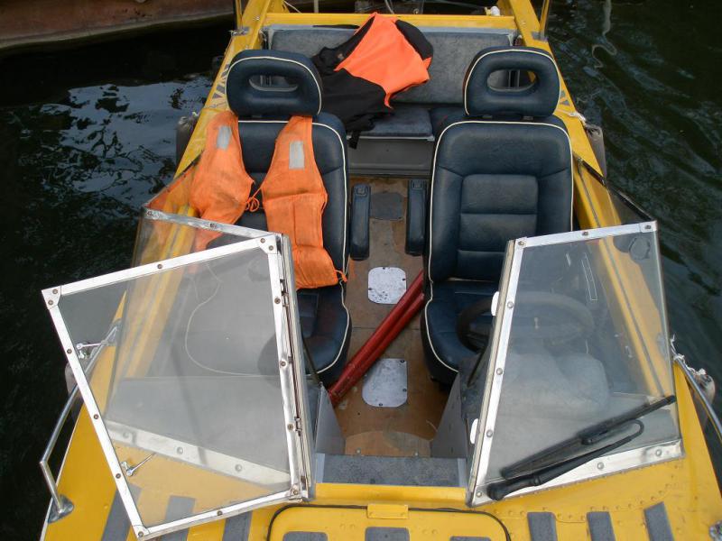

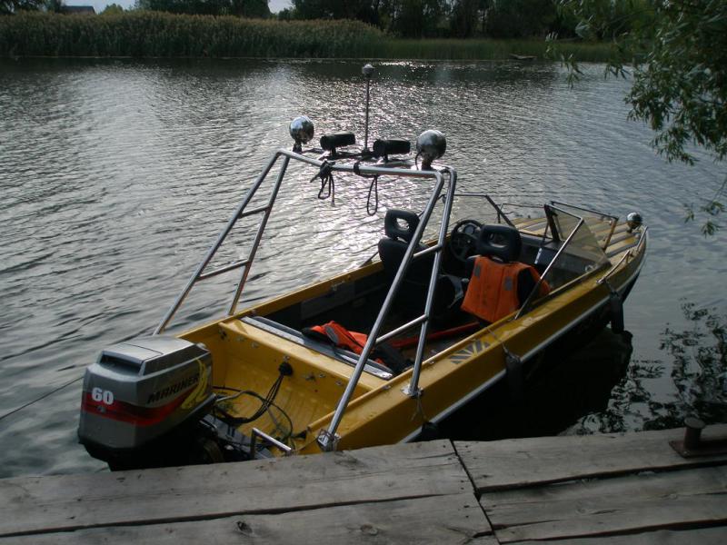

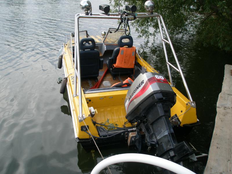

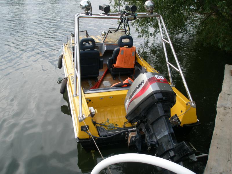

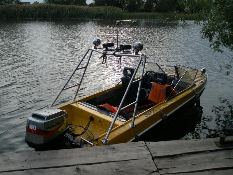

Вот еще вариант!

Неплохой покатушечный комплект. Скажи, как себя ведёт Казанка с 2ц. Маринером/Меркурием-60 с критической весовОй нагрузкой?... если конечно её загружали. СвоЯк никак не решится на покупку ино мотора, всё смотрит на 3ц., но в свете последних ценовЫх аномалий на вторичном рынке встАл в ступор. Я его пытаюсь убедИть, что и 2ц. мотор будет не хуже 3ц., но глядяЯ на мои моторы убедить его в этом сложно :D

Re: казанка
Классно транец сделан. Клин с запасом, градусов 15? По укреплению (косынки) зачет - если под ним стоит продолжение к стрингеру, (крышка бардачка закрыла самое интересное) то это пятёрка! достойная альтернатива шпилькам :good: я сейчас на К2М зрею к такой же схеме.
зы: подголовники в лодке... моветон.

Re: казанка
Я и в машине на ходу не могу голову к подголовнику прислонить... а еже ли сидишь в лодке ждешь кого нить в затоне часа полтора? Оно очень даже удобно должно быть! Так что никакого дурного тона я тут не вижу, кому-то это не нужно согласен, но никак не дурной тон. ... имхо

Re: казанка
Да клин с запасом в 20 градусов это многовато!Под косынками нет продолжения,но это дело поправимое!Ну а подголовники можно и снять,но без них релакс не тот!Откинулся взял бинокль и спасаешь .........

Re: казанка
Как не крути а 3ц это сила!Но и на 2ц тянет не плохо даже очень хорошо!Пример 12 чел и на глиссер без проблем!Но лодка по косынку вводе или 2 лыжника и 6 пасажиров!Но расход МЛЯ.....

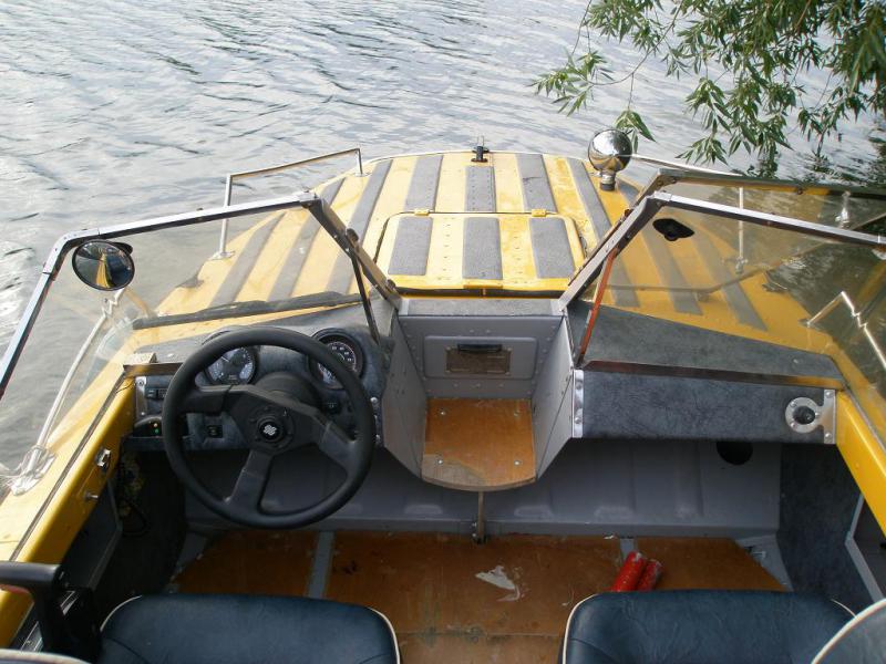

Re: казанка
Интересно, что руль не переставлял на правую сторону. Я вот жалею, что переставил. Три года сажусь в катер, и все хочется на левое сиденье сесть. Есть крен, которым тут пугают?

Re: казанка
Привет!Да крен есть ноне критичный! :yes:

Re: казанка
OGR сказал(а):
Здравствуйте!
Руль слева, бак слева, аккумулятор слева и крен не критичный? Вы слона рядом возите?

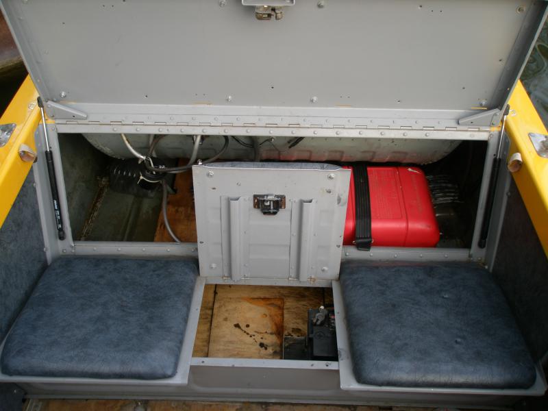

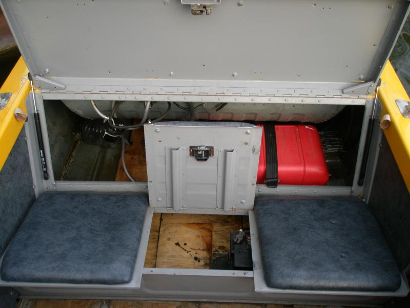

Покритикую маленько комплект :)
1. Не понравился выносной транец. Не совсем понял его назначение: думаю, что он вместо клина. Так? Проблему угла наклона на "Меркури 60" я решил дополнительным отверстием в кронштейнах подвески мотора. Быстро, просто, дешево, безопасно и т.д. Возможно, причина другая, хотелось бы ее узнать.
2. Мне показалось, что недостаточно блоков плавучести: родные в районе транца отсутствуют, еще и под сиденьем аккумулятор вместо пенопласта. Сомневаюсь, что он будет плавать так же, как пенопласт...
3. Тарга показалась слишком высокой. Не мешает при подходе к корме в лодке (например, чтобы добавить бензин в бак)? Лбом об нее не приходится стучаться? Не мешает она ставить тент?
4. Подлокотники и подголовники. Про подголовники ничего не скажу, т.к. на них, наверно, на самом деле удобно, когда долго сидишь. Подлокотники, мне кажется мешают быстрому передвижению в корму. Например, чтобы собрать фал, помочь подняться из воды даме и т.д.
5. Сиденья. Мне заводские нравятся больше: быстро снимаются и ставятся на берег (при необходимости), подушки с родных так же, быстро снимаются и превращаются в матрац (хоть, в лодке, хоть в палатке, хоть на травке позагорать). Часто их использую для этих целей. Поэтому, ищу себе заводские подушки. Пока не могу найти...

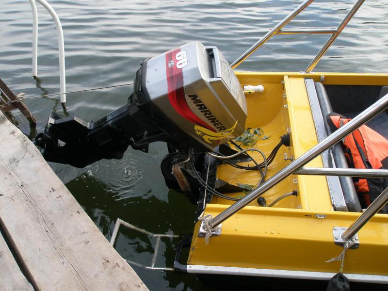

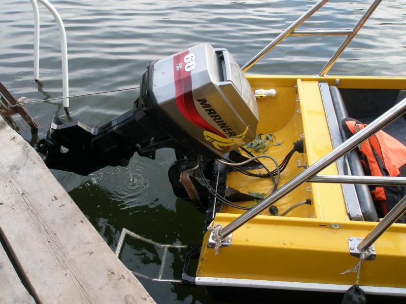

Re: казанка
Вроде бы на транце мот ещё и поднят?
Борис, помнится мы уже обсуждали твое ноухоу с доп отверстием на кронштейнах - не на всех моторах это возможно, да и не каждый решится на это, особенно на новом моторе.
зы: Подголовники на авто делаются для спасения шеи от перелома во время удара сзади. Голову приклонять надо на подушку... ну или на коленки... сисястой девке... подголовники ёмана :hahaha:

Re: казанка
Вот я тоже в раздумиях, ставить или нет. Без них как то вроде лучше смотрится. С другой стороны дырки то под них в сидениях есть!!! Спать же плохо буду если буду знать, что в дырку ничего не вставлено....

Re:
Я так понимаю вам казанка в стоке нравиться,подушки сами сделайте какие проблемы!Можно с лейблом какимнибуть!

Re: казанка
Да мотор поднят нога морская,на родной транец вешать эт сезон не проходишь!

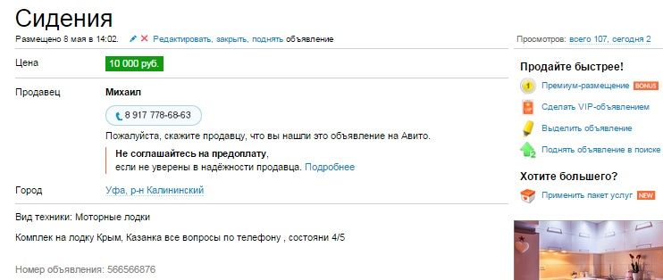

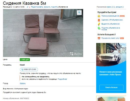

Re: Re:

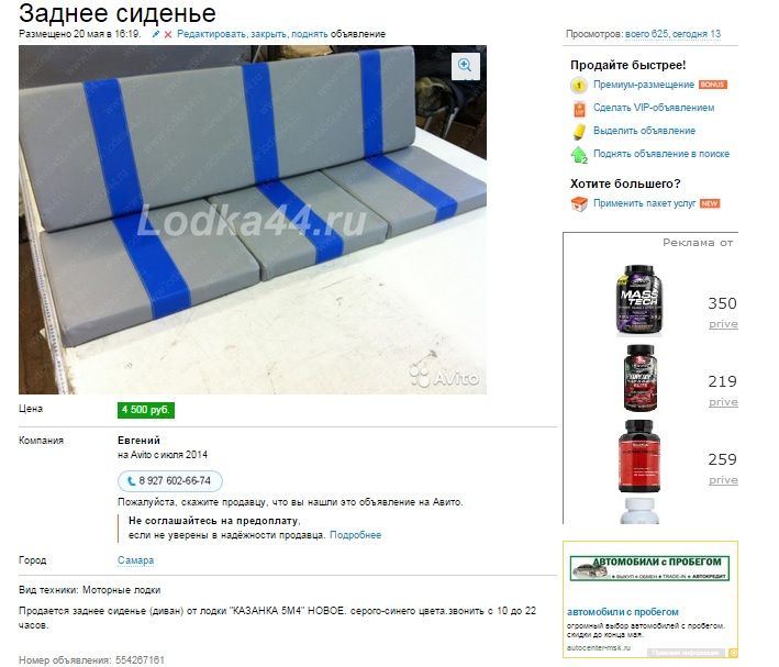

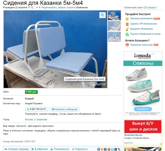

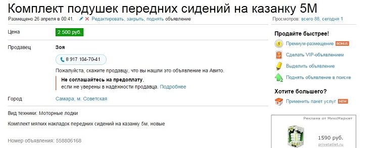

Стоят у меня самодельные подушки. Не устраивают (писал в теме про покупку подушек): крепления на кнопках, кнопки все заржавели, подушки "усохли" (с родными такого не происходит) и стали меньше на 10 см по длине (задние). Лейблы мне не нужны. Передние подушки новые есть заводские, но не ставлю их т.к. сшит полный комплект самодельных другого цвета. Поэтому, и хотел купить комплектом все заводские подушки. Устраивает их крепление к элементам лодки - просто, быстро, надежно. Гнуть такие же самому непросто: надо найти металл, надо его правильно загнуть (чтобы держался и легко снимался, когда надо), надо прикрепить его к подушкам, надо сшить эти подушки из материала, который не дает усадку, надо найти поролон (или что-то вместо него) и т.д. И это все при том, что у некоторых в гараже просто занимают место родные заводские подушки. На "Мотолодке" был выставлен новый комплект подушек за 1500 руб., который я не успел взять :(

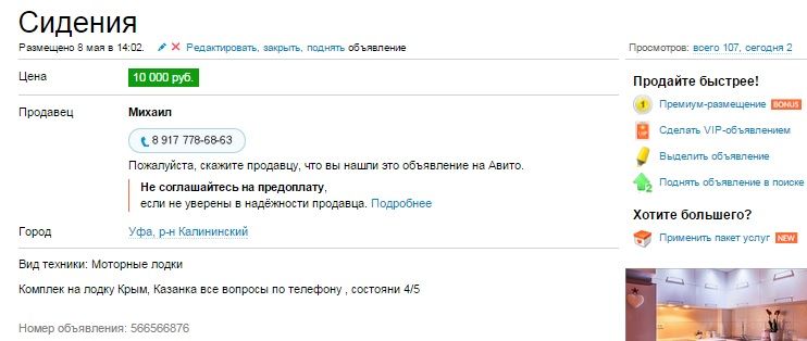

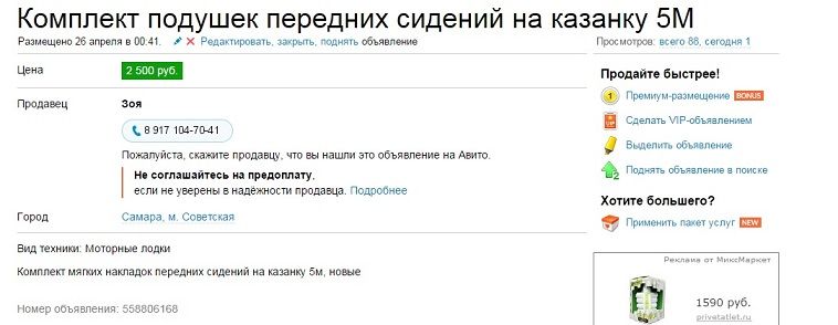

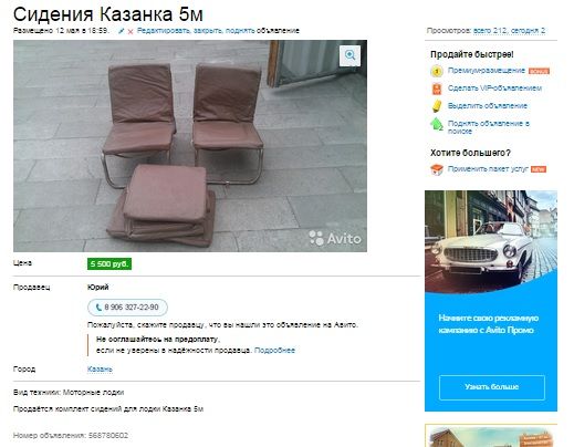

10 091
1 329
Re: Re:
Борис сказал(а):
Стоят у меня самодельные подушки. Не устраивают :(
Всё есть - в разных видах!
