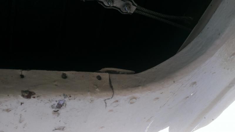

Добрый день, уважаемые участники форума. Еще при покупке лодки была трещина. За 5 лет не выросла, слава богу. Но планирую купить новый мотор, хочу привести в порядок судно - трещина беспокоит. Есть у кого какие мысли насколько она опасна и чем можно заделать?

Такая как на фото не опасна. Заделать как всегда: заплатка и заклепать. Вообще тут на форуме про транец написано и показано много разного. Выбирай на вкус.
Игорь, можешь наклепАть уголок 40х40 как накладку, укрЕпится транец, и мотор слегка выше будет, всё равно он низкий, даже для Вихря :)

Обязательно засверли конец трещины чтобы не ползла заклепай уголком и не парься
