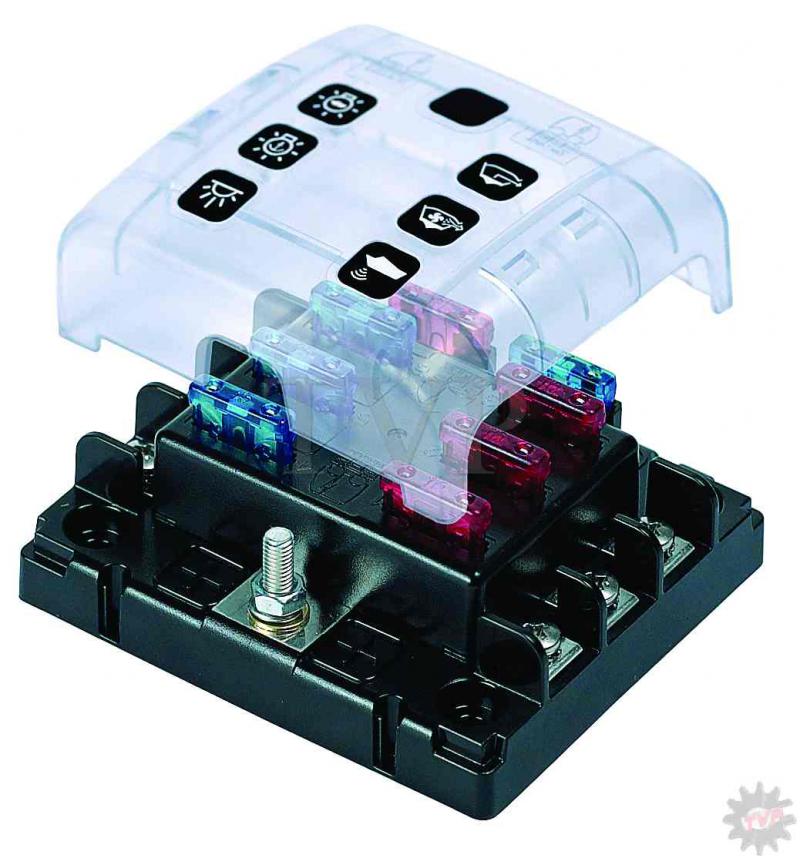

а плюсовой провод от аккума к прерывателю и от прерывателя к плюсовой колодке каким сечением брать?танкист сказал(а):Ну вот видишь молодец!!! нашел полезную информацию, сейчас имеешь представление что и как нагружатьЕвгений Николаевич сказал(а):Добавлю лишь что таблицы по ссылке предусматривают переменный ток, а в нашем случае ток постоянный и существует не большое различие по токам и сечению но в основном кардинально ни чего не меняется, по этому условную единицу 1мм2 на 10 ампер можно взять за основу и подбирать сечение провода согласно нагрузке в цепи.
Назовем его силовой условно
