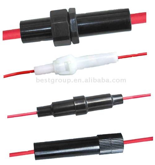

neherta сказал(а):
Почему решил рвать плюс??? А коробку с предохранителями я б поставил как можно ближе к аккумулятору.
Рвать минус не вижу логичным. Если в + есть весь ток, а минус-корпус, то для чего рвать -?Если обрывать питание,то целиком, и чтобы двиг был без тока, и все приборы полностью. Еще коррозия смущает.
А какую коробку лучше использовать, желательно фото или ссылку, я думал сначала без коробки, просто по линии вешать пред в изоляции, но потом подумал, что так не айс, лучше в одном месте все сделать.
По поводу размещения вблизи аккума, все в одном месте будет, возле мотора, место найду)) :)

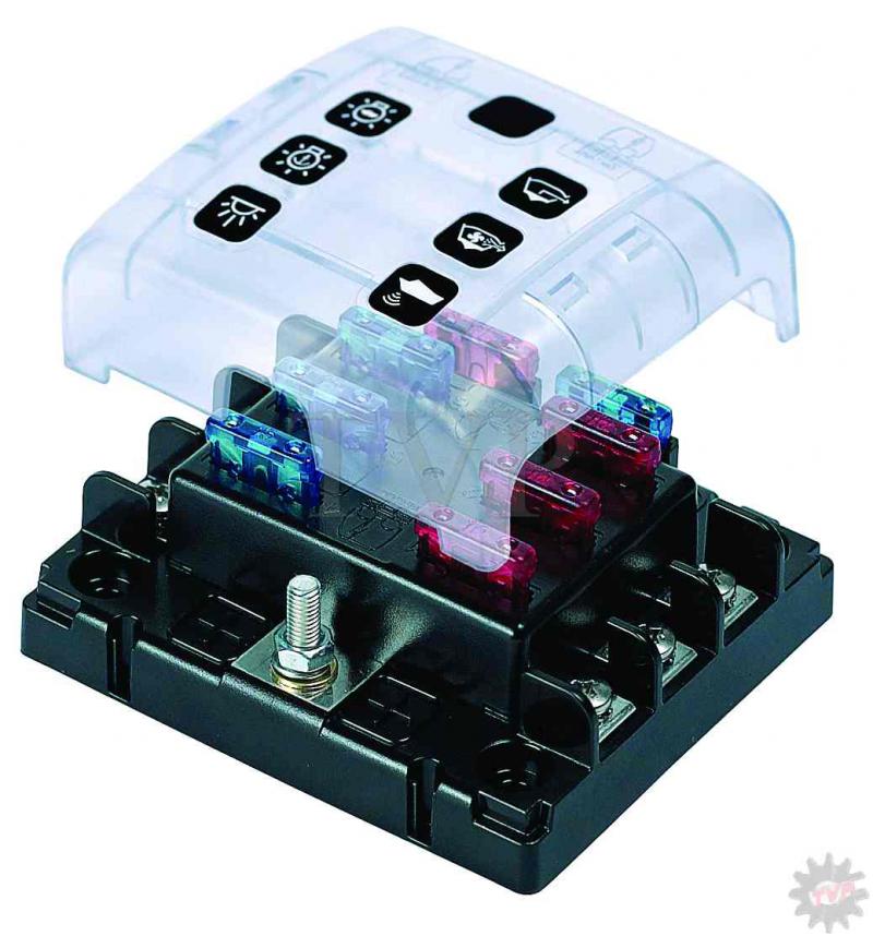

neherta сказал(а):
Из коробок что нибудь подобрать либо в автомагазине либо на разборке. Там обычно все это на выброс идет. Отдадут за бесплатно.
Вот что-то типа этого хотел,несколько вариантов

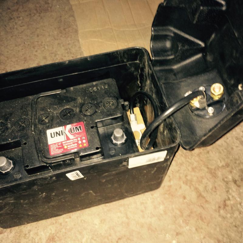

Евгений Николаевич , у меня такой же прерыватель, акум в пластиковом боксе а прерыватель врезал в крышку. Если нужно сделаю фото

Mark69 сказал(а):
Евгений Николаевич сказал(а):
Тут писали что плюс рвать таким прерывателем как у меня опасно, а какую подложку для него делать, из какого материала лучше, или готовые уже есть?? :?
:? в крышку пластиковую коробки аккума,я правильно понял??просто у меня пластиковый бокс уж слишком хлипкий,разве что от влаги защитит,я хочу сделать что-то типа планки изол. от корпуса,нужно прикинуть куда ее разместить и из чего сделать,т.к. сзади у меня два герм. отсека плавучести по бокам,остается либо под задним диваном выделить уголок для электрики возле аккума,т.к. под мотором бак будет стоять он там притерся аж, места больше нет.
А фото ваше не помешает-как-то наглядней :yes:

Както так
Евгений Николаевич
20.01.2015
458
21
г. Волгоград
Днепр( FishHunter34)
Yamaha 30 HWCS,Hidea 15
Mark69 сказал(а):
ну да, вроде ничего так, и все в одном месте. :good:
не разгляжу, под ключом прокладка стоит?
