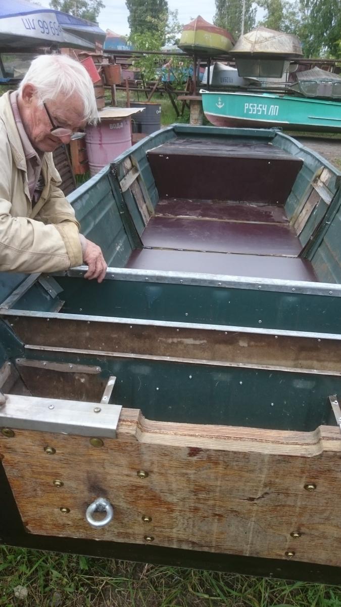

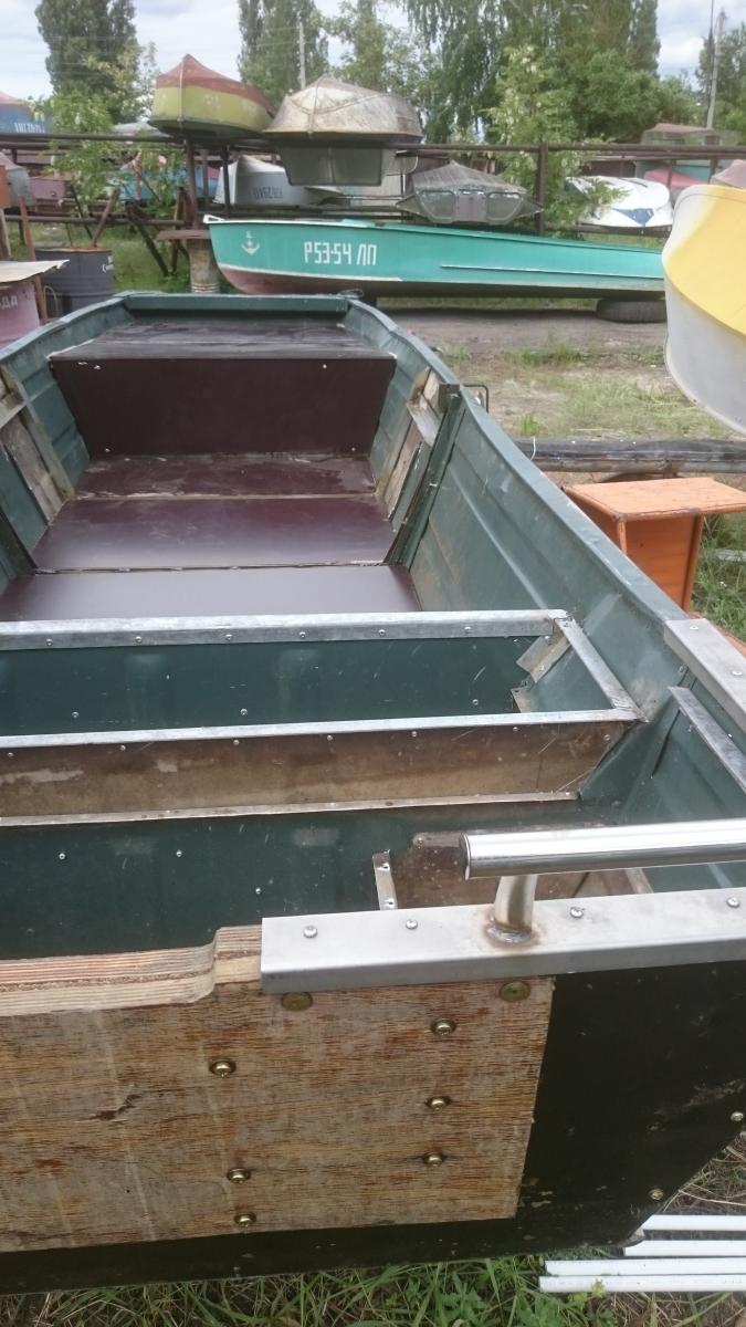

Выложу и здесь тоже. Это испытания моего Приколера на Казанке 6:
Вдвоём скорость 33 км/ч по GPS. Про строительство Приколера здесь:
topic6497.html
Потом усилил и приподнял транец, скорость выросла на 1 км/ч.
Лодка оч. нравится, использую её для подохоты в ериках.

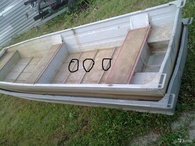

Добрый вечер всем. Прикупил себе Казанку 6М. Вопрос к знатокам. У меня лопнут поперечный набор. Если вместо него установлю алюминиевый уголок, не будет ли хуже для днища? Не будет ли лопаться днище по краям уголка, так как это место уже будет намного жеще. Фото из инета.
914
С приобретением Серёж :good: Под Ветерок для рыбалочки прикупИл? :)
08.02.2012
159
19
Саратовская. обл. г.Маркс.
Нептун 500.
Хонда 90, Ветерок-8М.
Да, как раз под "ветерок 8". Долго мониторил авито . Подвернулась не дорогая. Взял себе.
914
А почему сомневаешься, что трещины пойдут?... ИМХО ничего не случится если правильно закрепИть, ведь уголки так же будут "играть" как и родной профиль, "шестёрка" вся как кишка на ходу "раздувАется/сдувАется-извивается" :D ...
08.02.2012
159
19
Нептун 500.
Может глупый вопрос задал ? Просто помню читал про ремонт пластика, кажется про Нептун -3. Там писали, что жесткий набор делать нельзя. Надо, чтобы дно играло, а то начнет трескаться.
914
Сергей Маркс сказал(а):
Может глупый вопрос задал? ..
Да ладно, почему так сразу?... я то же когда сомневаюсь лучше спрошу лишний раз :D ...

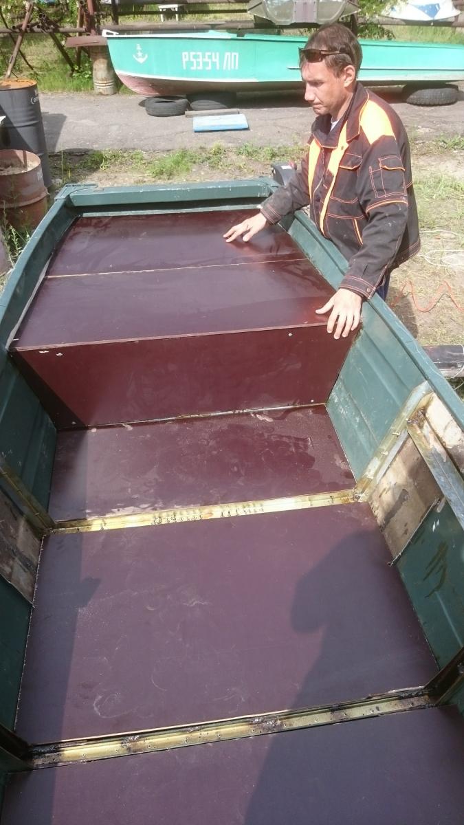

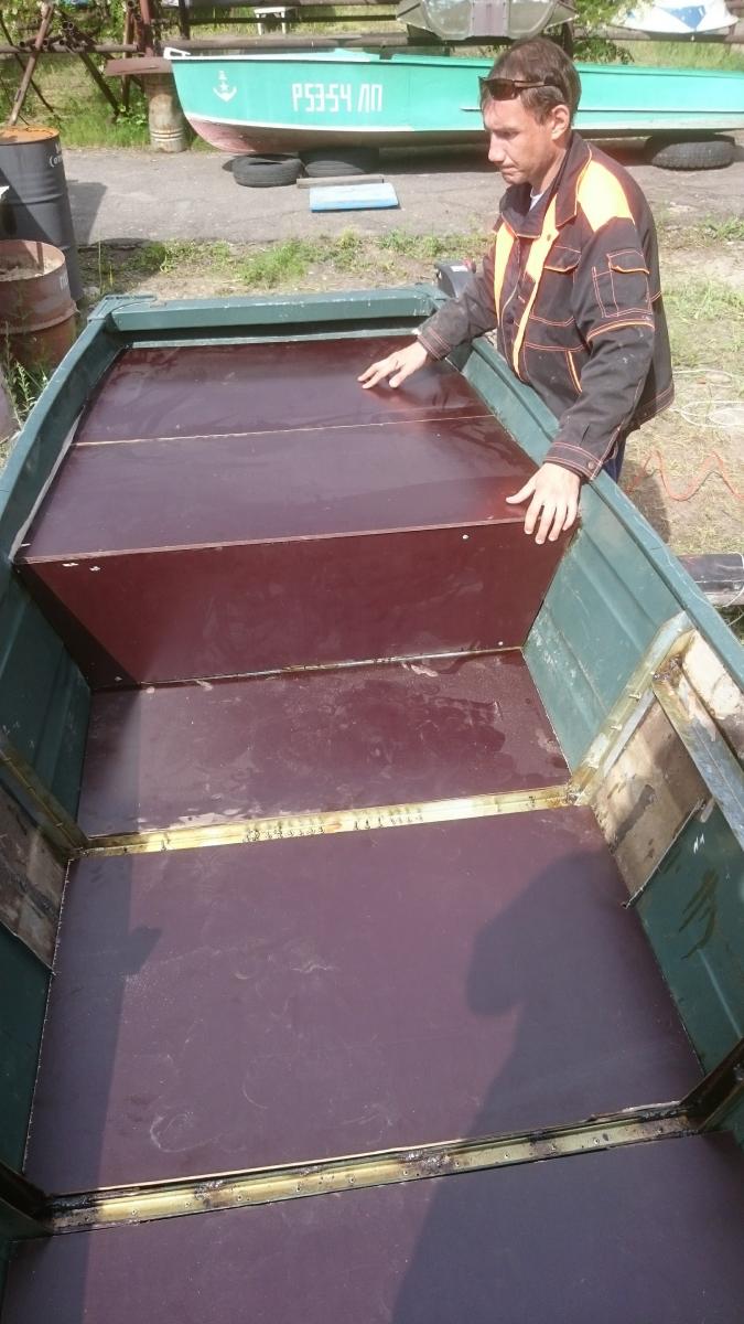

Я немного переделал,правда тяжелее стала килограммов на 30-35, но удобно в двоём рыбачить и под 15шкой в двоём + шмотки 42км /ч.
zavitay
04.07.2012
6 355
385
Стрела
Дедуля на фото батя? Своего вспомнил!
7XL130
19.08.2015
15
вуд2мк2, уфимка 22, байдарка Таймень-2, казанка 6
ветер 8м, Sea Pro T2,5S
Я немного переделал,правда тяжелее стала килограммов на 30-35, но удобно в двоём рыбачить и под 15шкой в двоём + шмотки 42км /ч.[/quote]
Транец хорошо усилили. Для 15-ки даже слишком. А вот среднюю банку зря вырезали. Жесткость нарушили. При движении вдоль волны лодка будет играть пропеллером, а поперек будут раздуваться борта. Надо хотя бы косынки на месте банки поставить, а то развалится быстро. Ей и со средней банкой при волне, даже паспортной (0,2 м), тяжело. А тем более под 15-кой.
914
7XL130 сказал(а):
Жесткость нарушили. При движении вдоль волны лодка будет играть пропеллером, а поперек будут раздуваться борта. Надо хотя бы косынки на месте банки поставить, а то развалится быстро..
+100 :yes: .. у Андрюхи(Андрей64) его К-6 под Зонгшен-15 играла как картонная, пока не восстановил все соединения средней банки с бортами :crazy:
