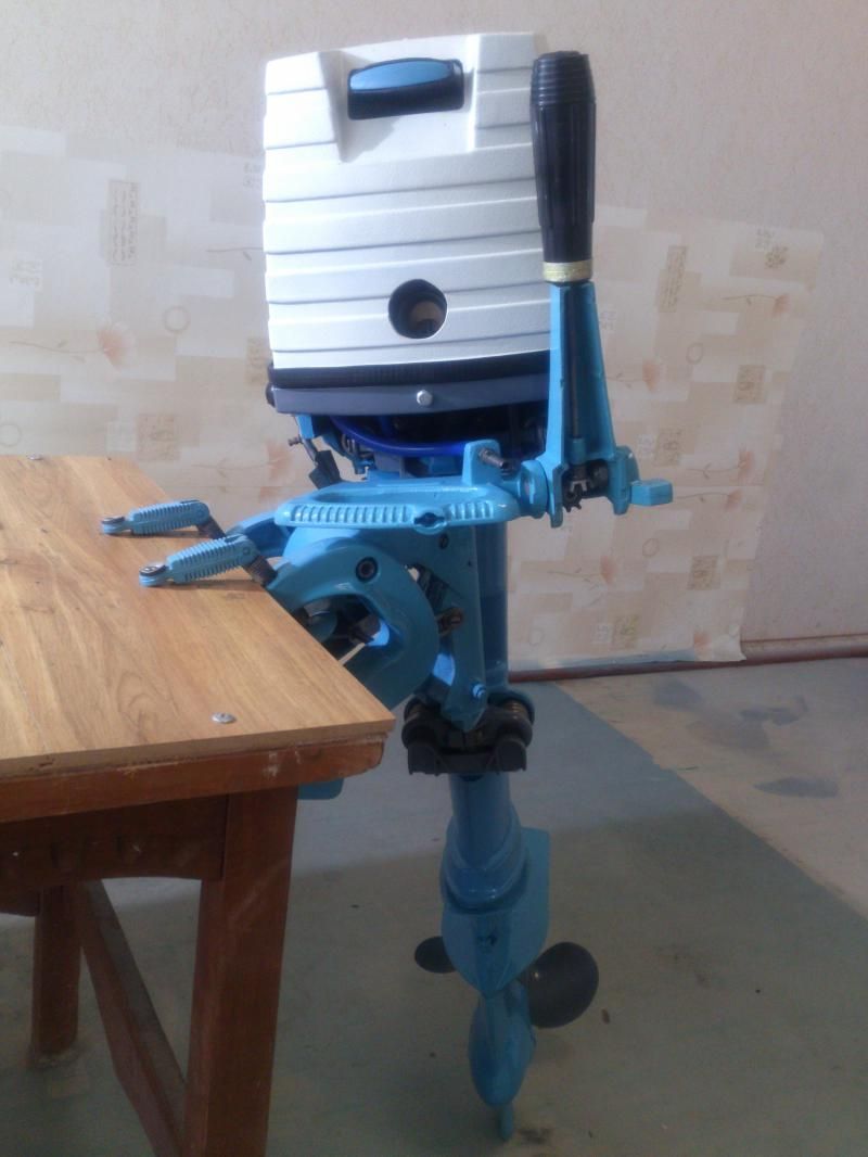

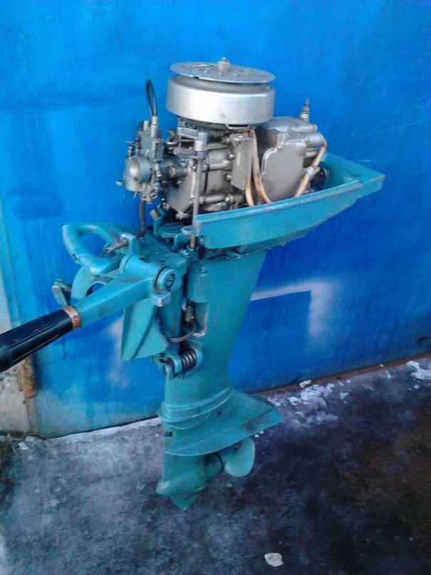

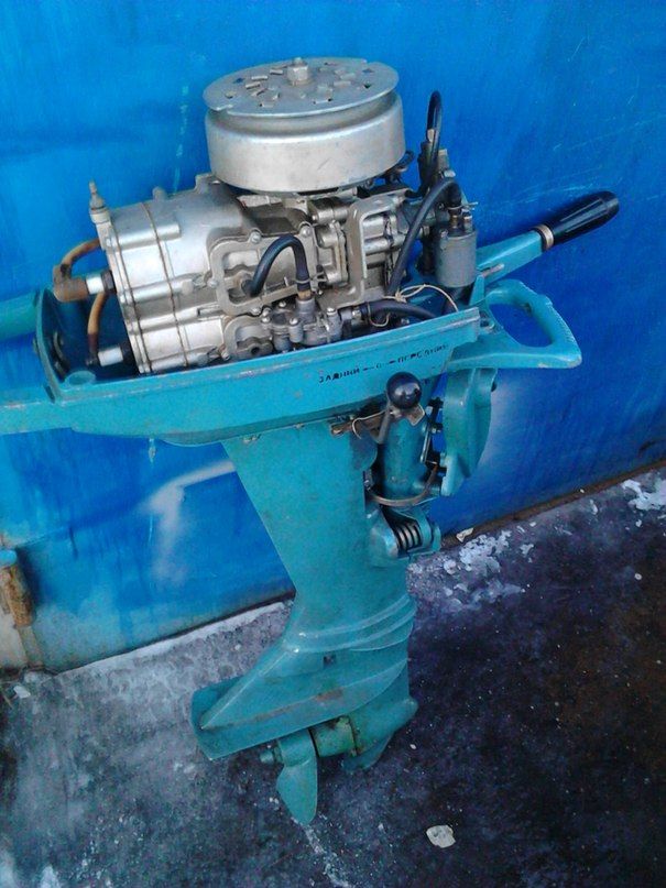

Приобрел Москву 12,5. Хочу поделиться обновкой.
Блин, да она же нулячая ! Повезло!

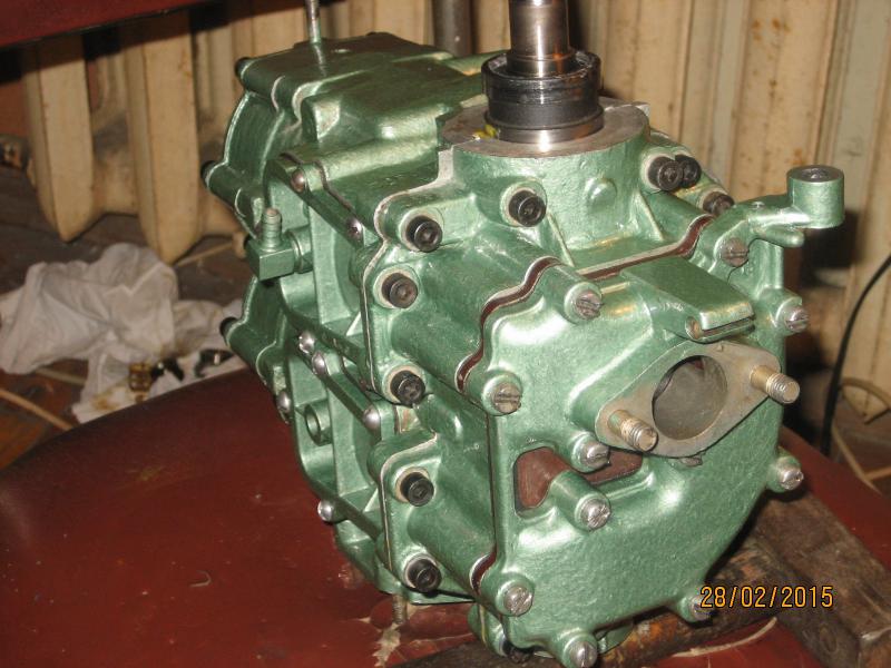

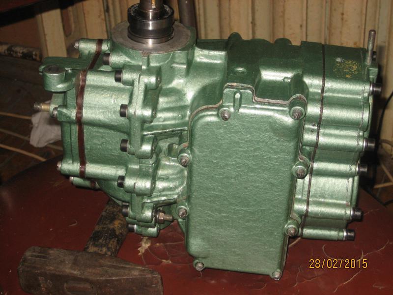

А я сегодня капремонт головы М-ки закончил :)
Красиво получилось! Лучьше чем с завода!
Сегодня начал с разборки редуктора. Бывший хозяин не утруждал себя даже в постановке прокладок редуктора. Все собрано железо к железу. Но в целом состояние деталей очень даже хорошее.

Голову не трогали. Это явно видно. А вот редуктор разбирался. После чего не верно была отрегулирована тяга переклюяения передачи. Подъело шестерню переднего хода и гребного вала. :( И что самое смешное, сальник гребного вала стоит наоборот (пружинкой наружу). Я долго смеялся, когда разобрал редуктор! :)
Моторчик уже пробовал запускать. Завелся с 5 раза.
Думается почистить карбюратор, поглядеть на состояние клапанов, а остальное не трогать. Компрессия - рукой не провернуть.

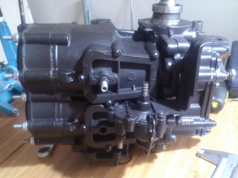

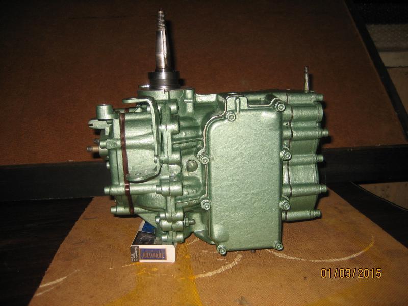

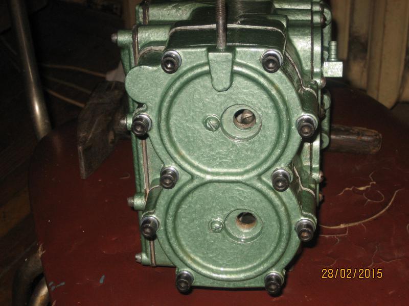

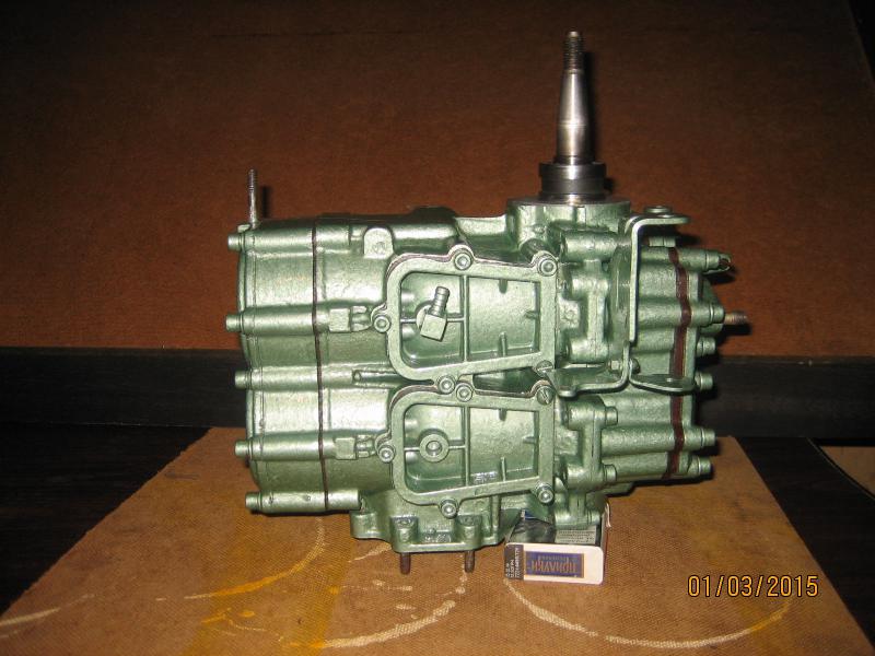

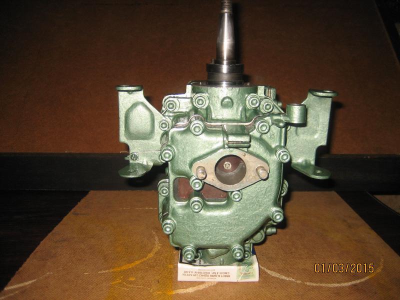

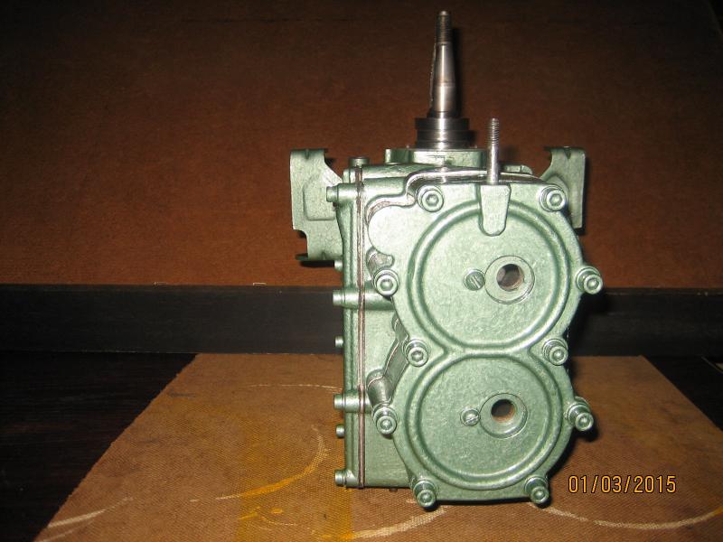

Не понравились старые винты со свернутыми шлицами.Поставил все болты под внутренний шестигранник, но стало в глазах рябить от такого количества болтов.После покраски головок болтов вид стал более спокойный и уравновешенный :)
Это у меня запасная голова. На Москве-10 у меня стоит электронное зажигание с Ветерка. https://fotki.yandex.ru/users/ya-pan59s/album/470142/ Но на эту голову, действительно,хочу сделать электронное на базе МЛ-10.

Мотор по виду зачётный. Сейчас тоже в поисках замены родных винтов. Если не секрет - винты(болты) общестроительные или какой-то марки?

За болты толком ничего не скажу.Бокупал на барахолке в 1/3 магазинной цены. Мужик говорил,что черные ,вроде бы,со станков ,но не факт,т.к. видел подобные китайские в магазине метизов.Главное ,что резьба там полная и твердость на уровне. Пришлось болты на головку и некоторые на стяжку половинок картера укорачивать. Резал болгаркой и плохого металла не увидел. На крышку клапанов,выхлоп и продувочные окна пойдут любые.

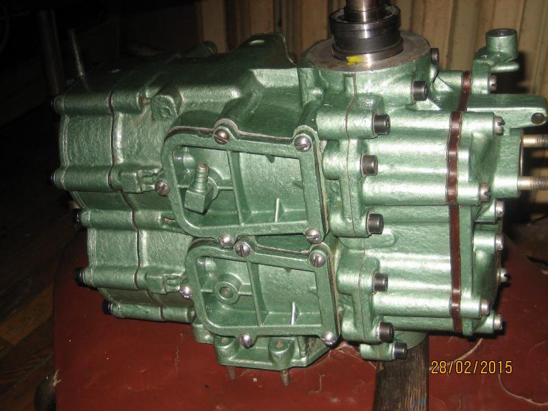

ИМХО,матовая краска не есть гуд! Обычно ,она имеет шероховатую поверхность (особенно,термостойкая)и удалить в дальнейшем с неё масляные пятна ,практически,невозможно. Нужно покрыть лаком.

Гуд гуд. Она пропитывается каплей масла и становиться как надо! Лаком покрывать уже не надо. Империалисты все придумали до нас, краска для движков.

Да для движка один хрен! Хоть он крашеный,хоть он не крашеный! )) Главное потроха ! Это дело сугубо личное . Я где-то на форумах видел как мужик выложил фото покраски двигателя. Сделал он это очень просто. Поднял капот и не помыв голову задул все подряд с пульверизатора фиолетовой краской ! Повторю,.. все подряд! И катушки и ВВ провода и все пр. И ему нравилось ! )))))))

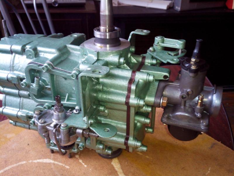

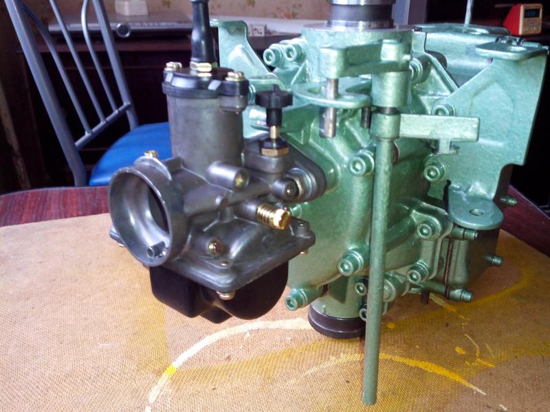

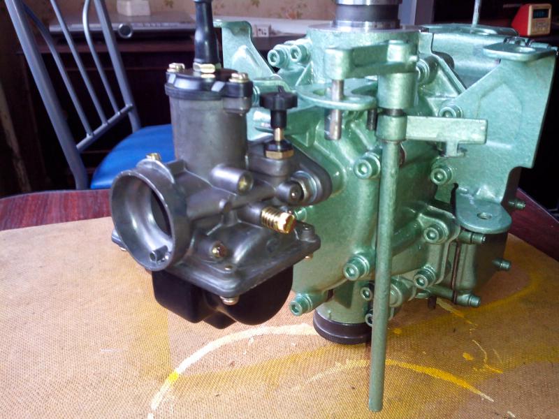

Голова получила новый карбюратор.Карбюратор китайский типа белорусского К-2401 , а оба аналоги японского Микуни. :yes:

А вот про карбюратор интересно. Но это в другой теме... Интересная втулочка под мотором?

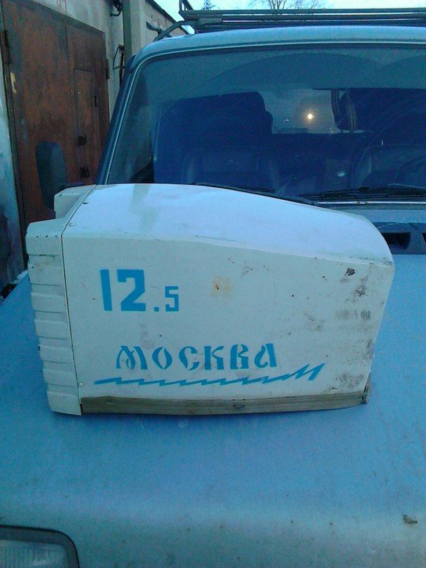

Интересно, с этим карбюратором колпак оденется?

О карбюраторе К-2401 уже всё переговорено.Это карб мотоцикла Минск.
Микуни,Пакко,К-2401, Чайна-К-2401 - близнецы братья.
Втулочка это просто подставка. :) Из удлинительного кольца объектива.Были когда-то такие... :hahaha: для микросъемки.

Вымерял.Должен одеться. И вот подтверждение.
