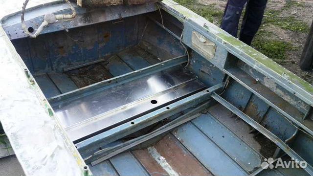

Привет всем. Задумал сварить (или заказать) бак в пол. Может кто уже делал? Нужны размеры!
Вот такого типа.
Вот такого типа.
На фото бак под передним сиденьем П-2, а у вас П-4, с другой планировкой кокпита. Если же сделать бак под "полом", то он будет небольшой ёмкости. Так что сначала определитесь, что вы хотите....А размеры бака Прогресса даны здесь, на стр. 36, http://katera.ru/magazine/23
9 560
4 780
Не досмотрел! На фото Прог -2. Бак под ноги на П-4 получается на 35-37 литров.Если хочется больше то придётся делать два или поднимать пол. Есть вариант ,бак вертикально к передней перегородке. Получается при ширине в 20 см примерно 90-95 литров. Делал такой лет пять назад ,но стоимость тогда была 20 рублей за см шва. Сейчас под 100 плюс люминь кусается.Цена такого счастья будет огого!
