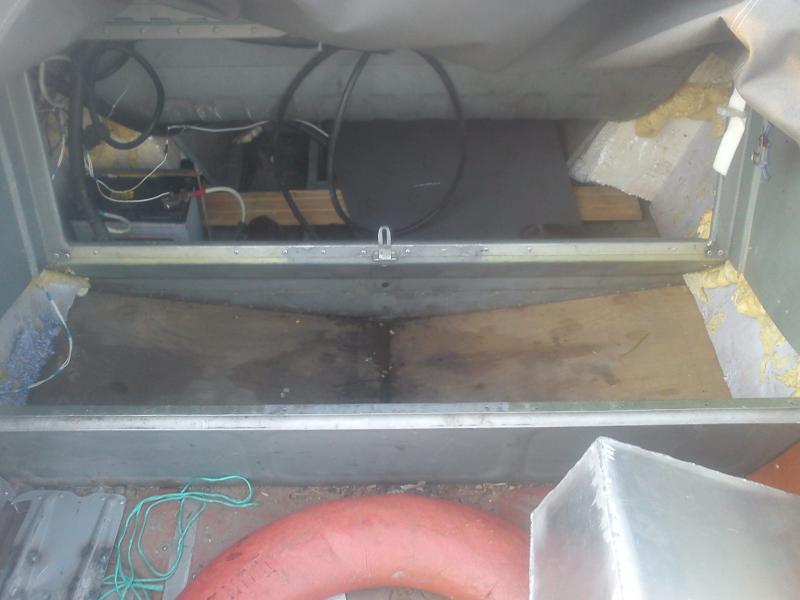

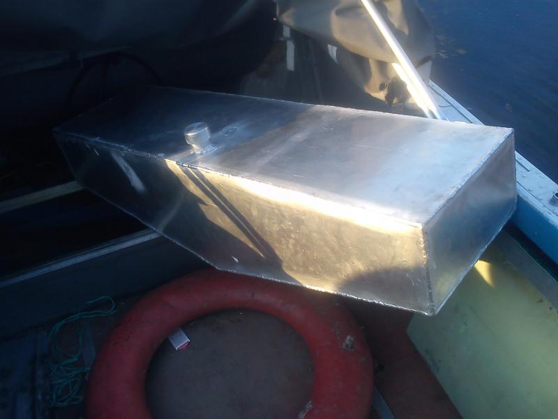

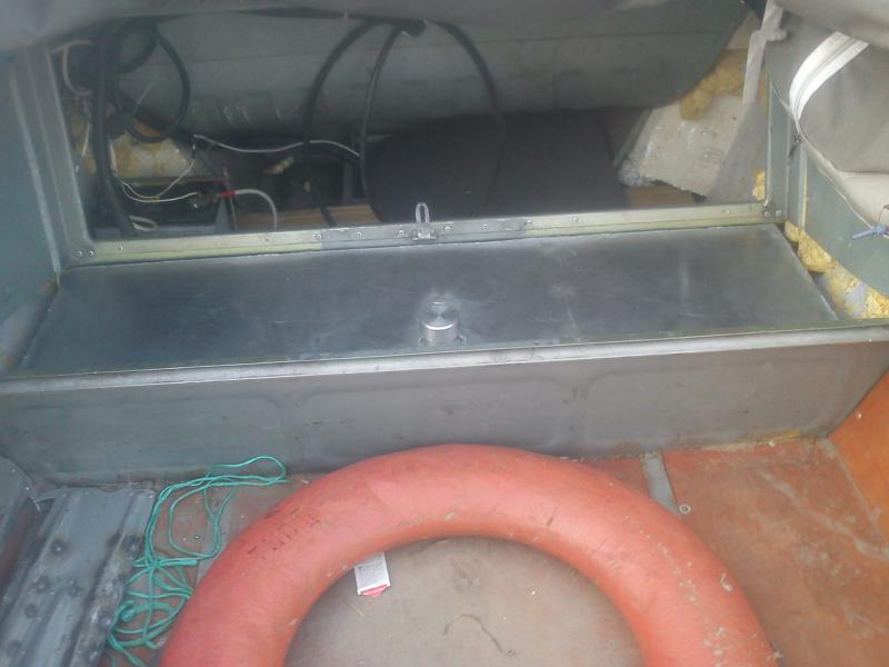

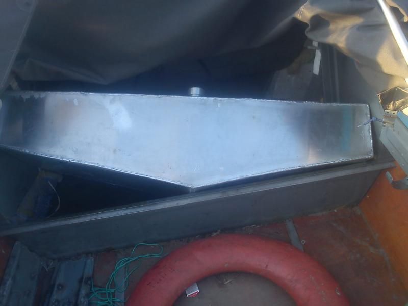

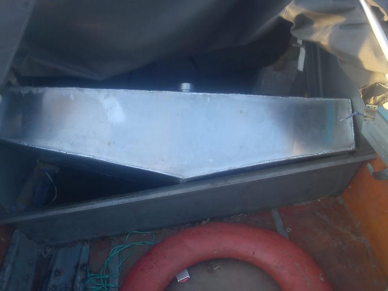

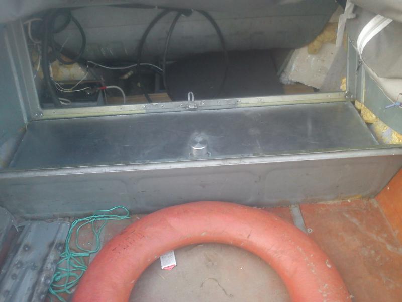

Здравствуйте коллеги. Вот закончились мои поиски оптимального решения по оборудованию бензохранилища, напомню я заморачивался по переделке сиденья под поклажу бензобаков думал тяжело таскать спину рвать , а тут положил 2 бака и всё привет. поехал на прогулку. По факту получилось вот что. Бензин всё равно приходится привозить в канистрах потом соответственно раком переливать его в баки мешать маслом и только потом тащить их в лодку. И влезет туда токма 2 бака тое 60 лит. А эти 60 мне оказалось как мёртвому припарка. Мало мало поехать и лит 40 нету в следствии чего приходится опять тащить 2 канистры и переливать и мешать и всё через больную спину. В общем я на своих ошибка поумнел и вот что получилось. Стационар на 80 лит чего мне на 2 выходных ели ели но хватает. И конечно кланяться бензобаку приходится меньше.

Надежная конструкция?
Провода, АКБ рядом.... как бы в бомбу не превратилось.... Штатный бензобак все же надежнее, по моему.
Есть в продаже. Если из за формы и доп места, то неплохо.... Но все же опасно!
Что бы не терся от вибрации, резину на дно не плохо бы.

для такого расположения горловины наверно есть веские причины?
обычно в борт или рецес убирают для гигиены так сказать+на заправке удобно заливаться. А так, нормальный бак
а где топливозаборник?

Здравствуйте, по аккумулятору Саша нет проблем од надёжно закреплён чтоб не болтался и сезон я уже отходил так что я почти доволен. По расходу топлива стоит я 55 ВЕТL 1993!года по словам сервисменов состояние поршневой нормальное (когда я менял прокладку под головой) по паспорту максималка 24л в час. По топливо заборнику, сразу за горловиной (там немного видно) вварена резьба под штатный топливо провод от бензобака, они продаются.
