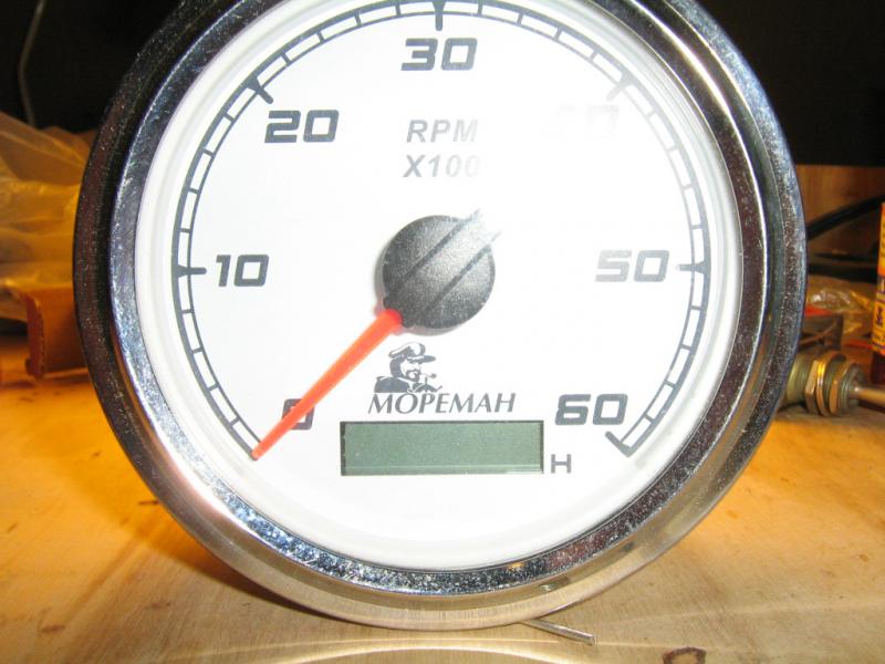

3 907
Всякие игрушки пробовал из тахометров и у всех свои недостатки :shock: расписывать не буду расскажу на чем остановился и очень доволен :good:

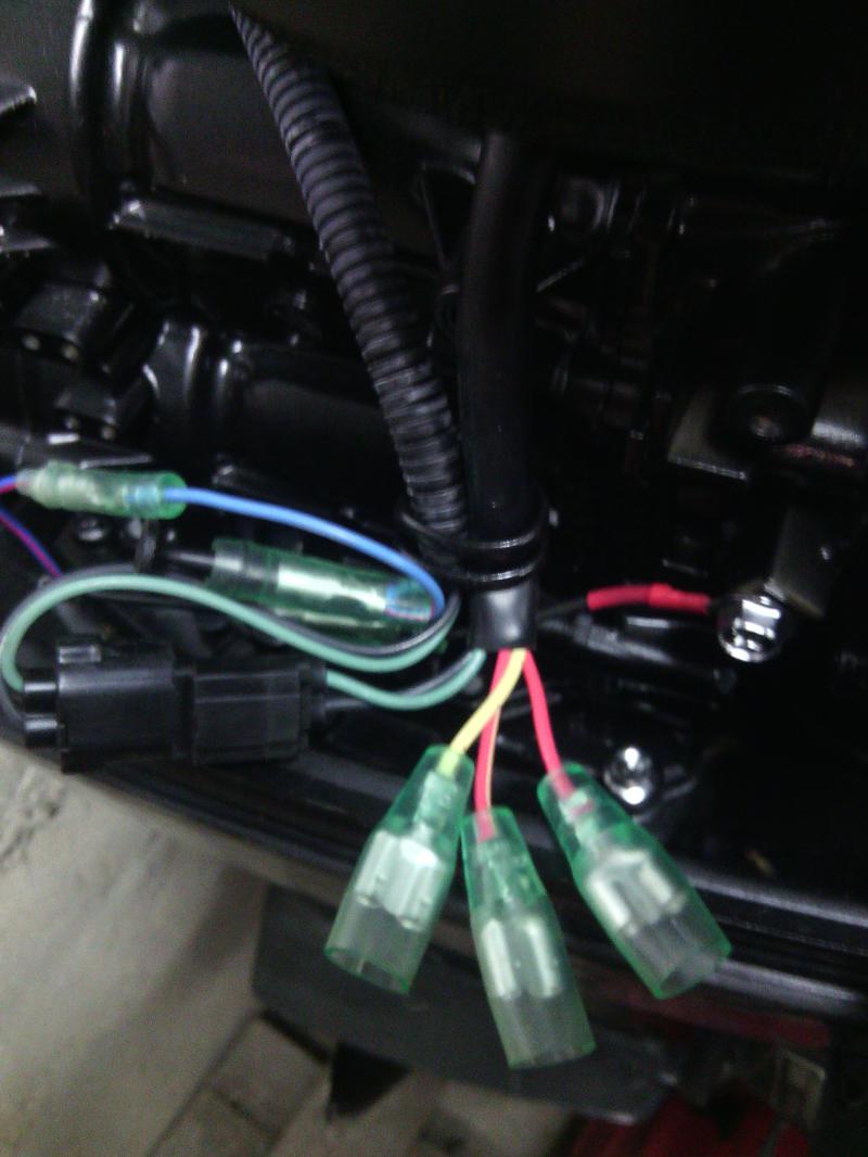

Раз уж тема о тахометрах может кто подскажет куда подключить тахометр типа моремановского как у Андрея(Танкист) на сузуки 15

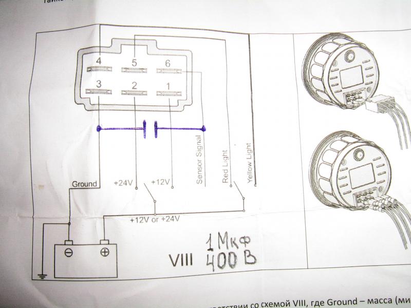

К одному из генераторных проводов до выпрямителя, выложи фото мотора со стороны выхода проводов из под маховика разберёмся :yes: Ну а если сам знаешь провода на моторе проблем нет. Ещё для корректной работы надо установить конденсатор 1Мкф 400В на сигнальный провод и массу.

05.12.2014
800
125
нижний новгород
вот
3 907
Максим у тебя нет выпрямителя на моторе, тахометр подключить можно но работать он не будет, Вот видео по выпрямителю посмотри что и как. Тахометр подключишь после установки выпрямителя к желтому проводу.

И ещё вот подключение конденсатора к прибору.

Ещё по выпрямителю Максим, если вариант стандартного выпрямителя не по карману, есть более бюджетный вариант, вот топик смотри читай.
topic6674-25.html#p161556
maximus
05.12.2014
800
125
нижний новгород
Андрей,спасибо понял примерно как подключать,а на счет выпрямителя я в курсе и видео смотрел и тему читал,буду покупать такой же,тахометр тоже еще не приобрел ,вопрос задал чтоб на будущее знать ,все равно тах хочу поставить. :)
