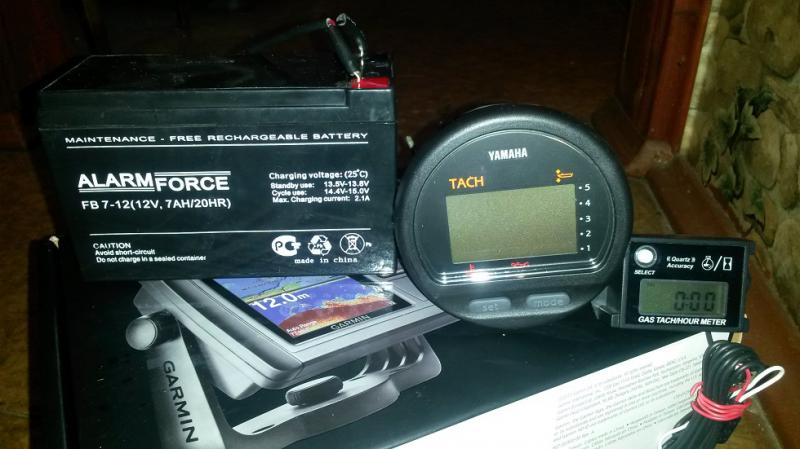

Наткнулся на сайте братьев-китайцев вот на такой вот счетчик оборотов и моточасов, работает от свечного провода.
Кто что скажет по этой приблуде, какие минусы есть, какие плюсы?
Видел подобный в Моремане, только ценник выше и надпись Yamaha имелась.

норм тахометр. считает обороты и моточасы. обороты - сверял с тахо часового типа.. почти сошлись. на двиг плавают обороты ведь. моточасы с одним знаком после запятой. немножко запаздывает на холоде. питание - литиевая батарея похожа на 2032. крышка задняя не запаяна, что дает возможность замены батареи. провод - жесткий. на холоде особенно дубеет. припаял разъем, чтобы снимать с мотора. настраивается на 1/2т моторы и 1/2цил. заявленный порог вроде 9999об/мин. можно выключать отображение тахометра - только моточасы. можно ставить обратный таймер до сервисного обслуживания моточасов. в комплекте две стяжки, инструкция. кста, инструкция есть в сети на русском, но немножко не правильная. еле переключил на 2т/2цил.
не знаю как закрепить. колпак пилить не охота а стяжками к дейдвуду - как то не по фен-Шую.

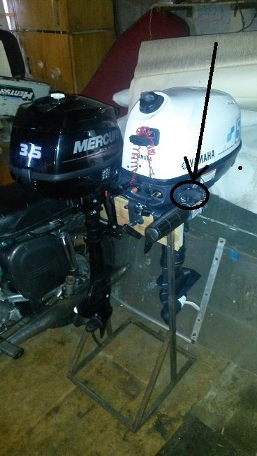

Тах - :good: Правда я купил за 200 руб первый, второй вроде как 450...
На рисунке стрелкой указал где поставил - на румпеле закрепил )))

у Ветерка, если так закрепить, от него останется только провод и стяжки :)
Ну такое расположение подойдет только для тех, кто румпель крутит, на ДУ не целесообразно же? :pardon:

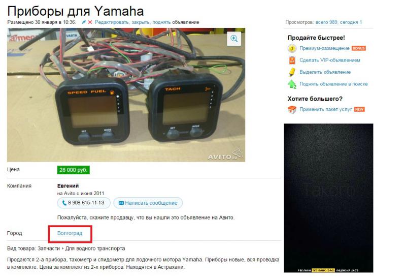

Да, видел..
Ценник просто "КОНСКИЙ", за приборы 1\4 цены мотора отдать :crazy: :crazy: :crazy:
