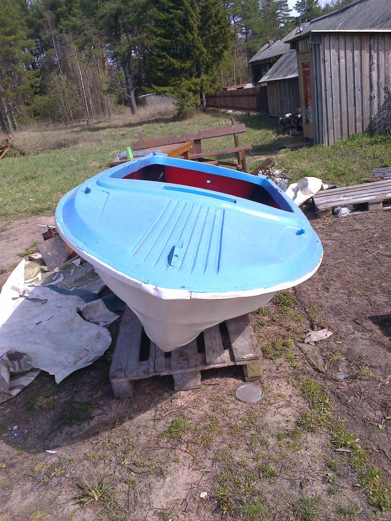

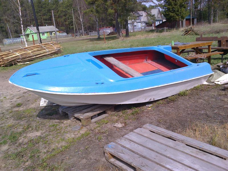

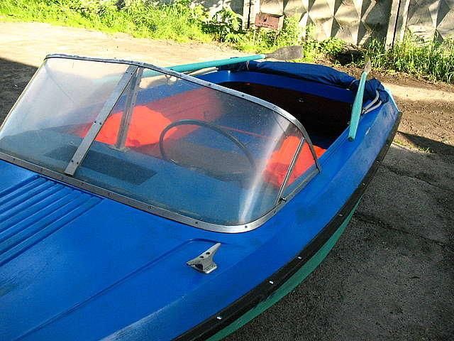

всем привет как начинающий морской волк с гордостью сообщаю о покупке убитой ладоги с мотором нептун 23 лодка вся из-за солнца покрыта мелкими трещинами болела осмосом пришлось всю чистить лепестковым кругом на болгарке чистил три дня поплевался пылью вдоволь купил гелькоут верх синий низ белый по моей просьбе в гелькоут добавили присадку топик от солнца чтоб загара не было красил еще три дня кисть для лака 15 штук в два слоя продольно и поперек ловил погоду летом не меньше 25 градусов потратил 10 кг краски дороговато однако вышло 1кг-1000р купил весла 2200 длиной ну в общем отпуск закончился рыбачил на соседском воронеже и мотор на нем опробовал вроде живой бедную ладогу во дворе перевернул на поддоны накрыл тентом воду в 2014 она не попробовала задумал сделать ветровое стекло купил профиль алюм 20-20 загнул на энергетиков нашел где нарезают орг стекло весь кусок 2000-3000 большой да и дороговасто 7500р а в нарезку 2000р гнуть собираюсь с помощью строительного фена если кто подскажет размеры по кромке буду признателен ладогу свою отвез в карелию за 300км самому измерить нет возможности
Алексей добро пожаловать на форум! А фото отчёт то о проделанной работе где? :unknown:

фото отчет только в мае буду спускать на воду отчитаюсь
Да я про процесс восстановления :)

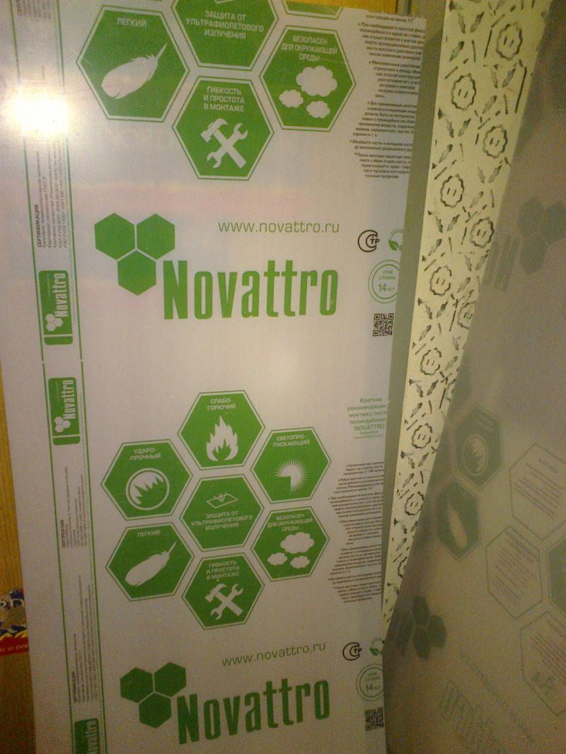

купил стекла монолитный полистирол ну как то так название ребята молодцы провели тест драв молотком вмятинка осталась помутнения и трещин нет обошлось чутка дороже 2200р куски взял 60 на 1500 за глаза делать лобовуху буду из 2 частей

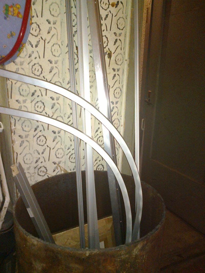

пока профиль гнул одну заломал ну ничего на стойку пойдет взял клопов еще и алюм уголки для крепежа попробую на клепки еще

когда гнул профиль набивал песком у дворников спер пол ведра с солью загибал трубогибом тот который с домкратом нагревать не стал уголок придется надрезать для загиба пойдет поверх профиля чтоб прижать стекло 4мм рядом есть парни с аргонной сваркой за денежку попробую к ним сходить чтоб рамка покрасивей да и крепче была

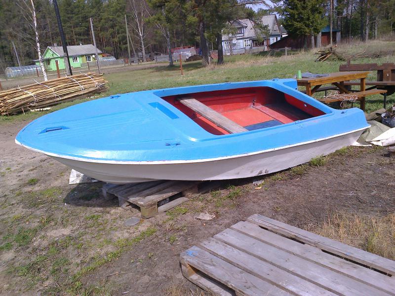

откопал после зимы свою красаву буду дорабатывать ветровое рулевое тент в общем пока отпускные не кончатся поставил на учет обошлось 1800рябчиков карелия олонецкий р-он

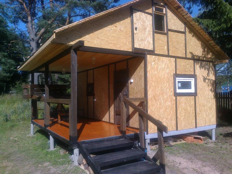

в общем опять 25 рыбачил на соседском воронеже и строил баню :hahaha: а воз и ныне там :sorry: до весны надеюсь :sorry:

Лёш,банька классная :good: нам тоже предстоит в следующем году и баньку и гараж поставить!
