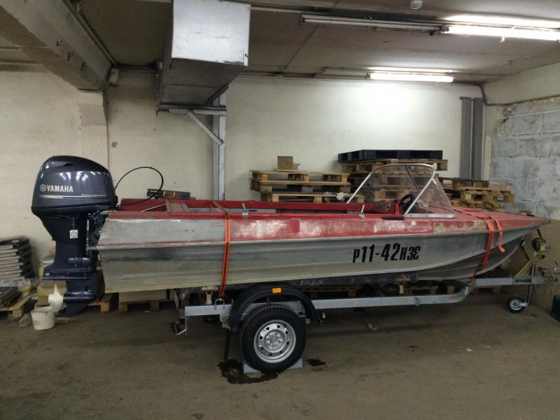

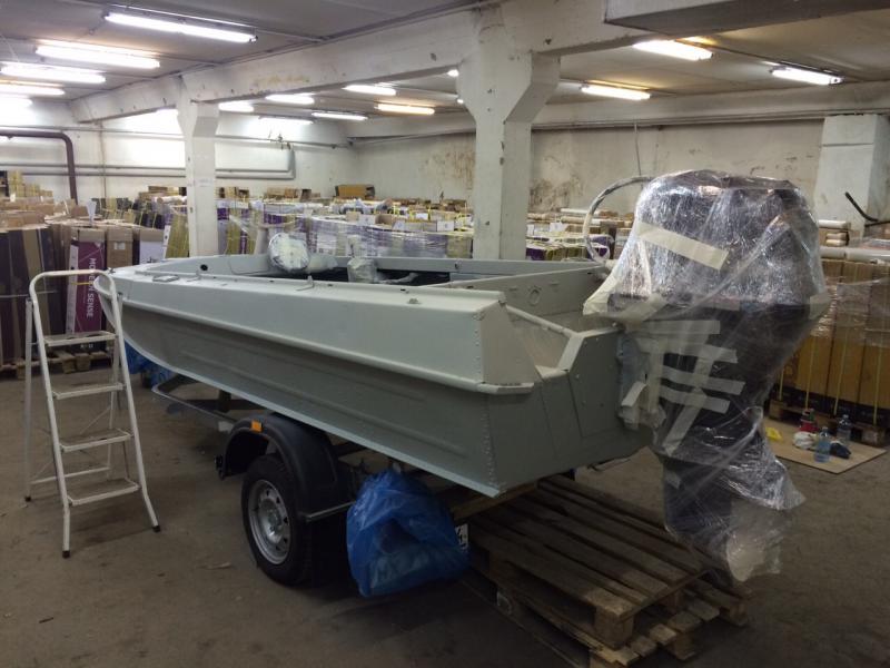

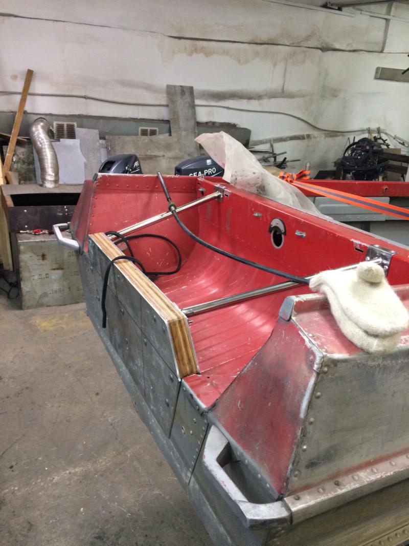

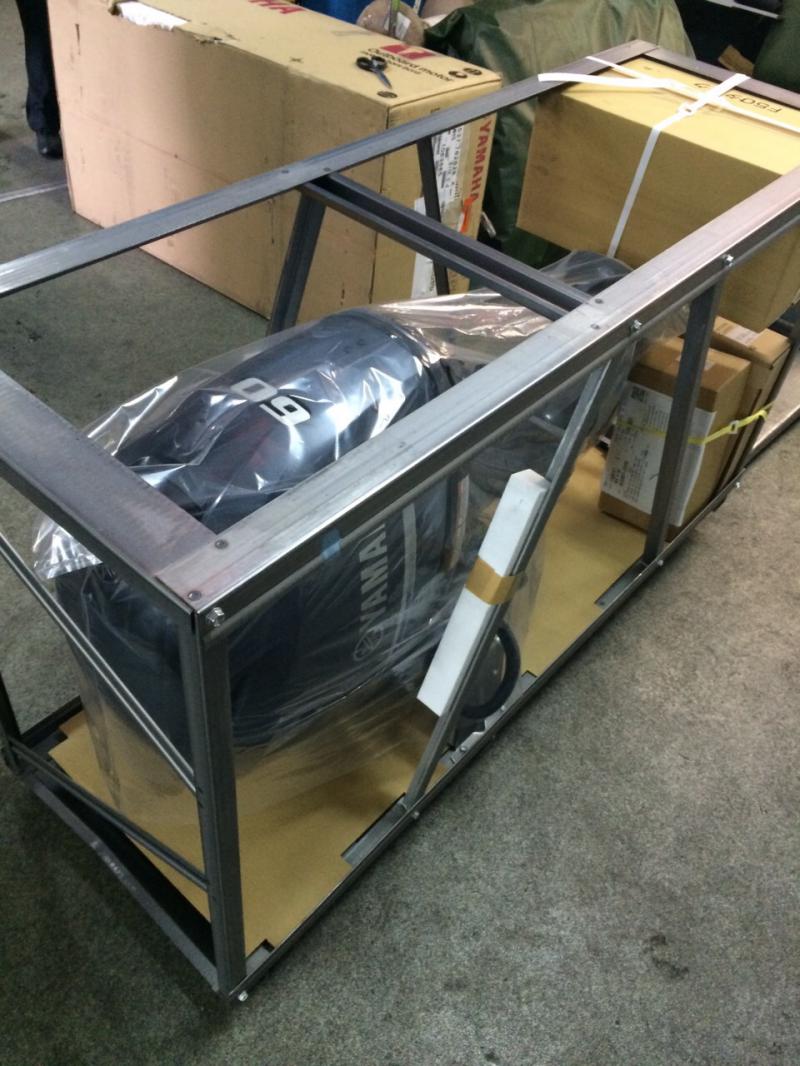

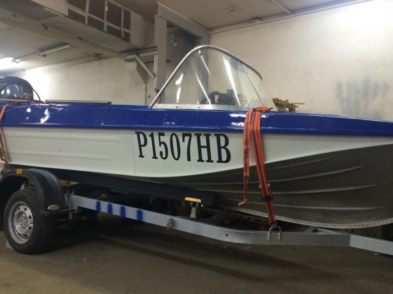

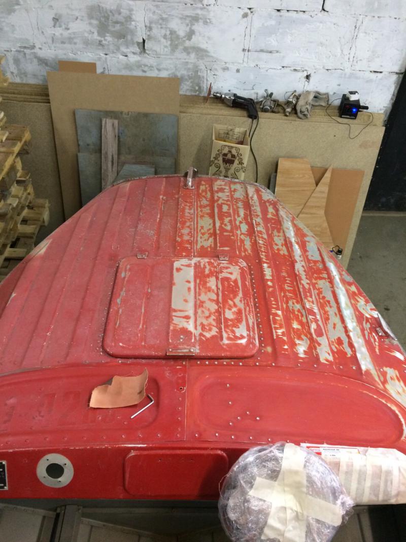

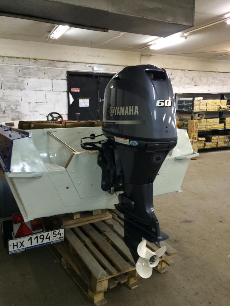

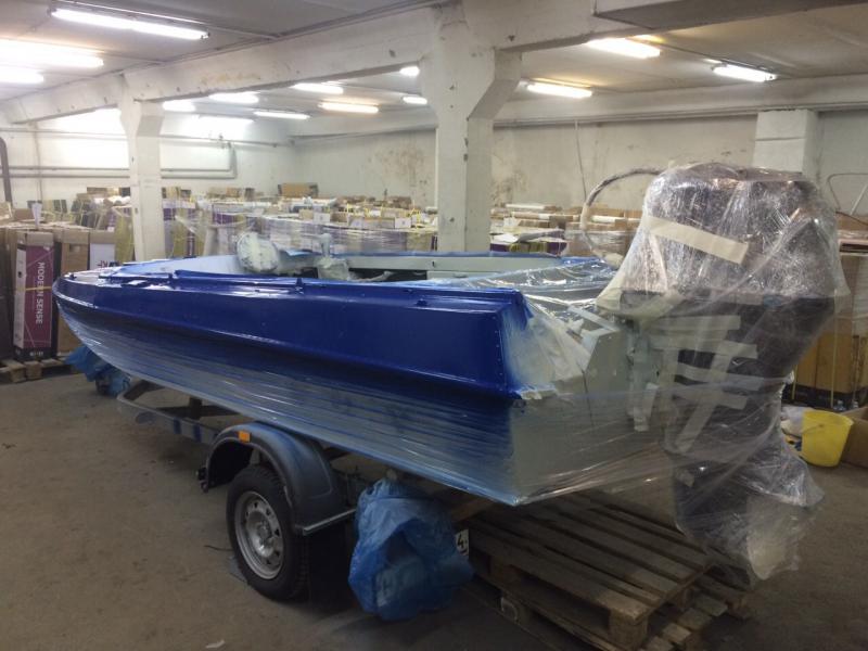

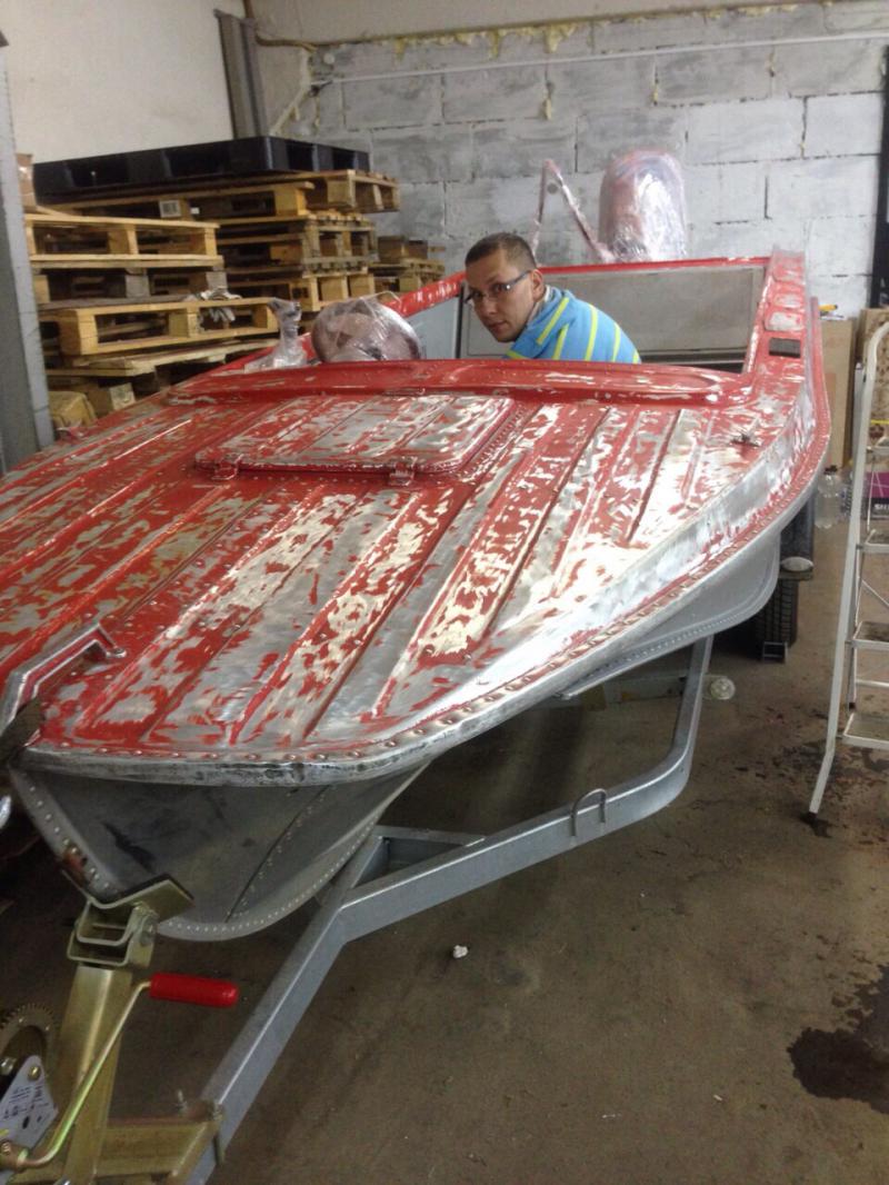

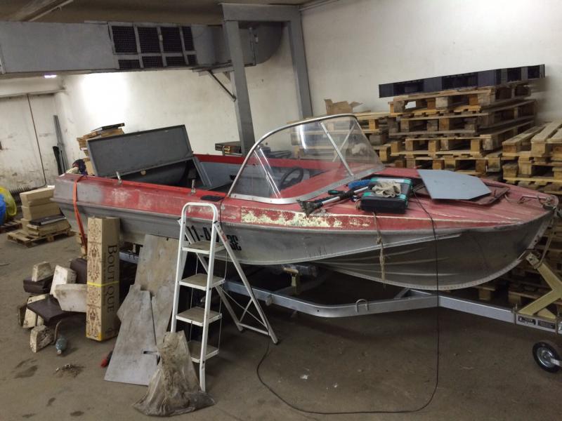

Всем здрасти! Принимайте новичка! Осенью 2014г решил приобрести Казанку 5М3 с Тохой 40 (буквы не помню)) спустили на воду, прошлись вниз, вверх по течению.....все устроило, Беру! не долго радовался я своему комплекту....через пару поездок заклинило редуктор (оказалось масла в нем почти не было. в результате подшипник прикипел к валу).Хорошо не далеко от базы ушли, знакомый дотащил. Предыдущий хозяин утверждал что масла в норме и не надо переживать(я поверил(()...ну да ладно редуктор починили,мотор сняли и поставили в угол. Лодку подняли на берег, так сказать на зиму. Жил не тужил как говориться..(на дворе уже зима наступила)....в голове крутились мысли.....решил брать прицеп, везти в тепло. Купили прицеп, привезли в тепло....пока стояла "грелась" решил покупать мотор яму 4т 60ку...в ожидании мотора, отвезли казу поднять и усилить транец.....после поступления мотора все это дело установили, отвезли в гараж.....в гараже ободрал старую краску(насколько сил хватило), покрыл двумя слоями грунта, поверх покрасил акрилом, последний слой лак с пластификатором.
Теперь вот ждемс открытие сезона, ходим вокруг прицепа с лодкой (а зима у нас в Сибири ой какая длинннннаяяяяя ((( )
Не судите строго ("писатель" из меня никакой)
Ну и небольшой фото отчет к выше изложенному... :?

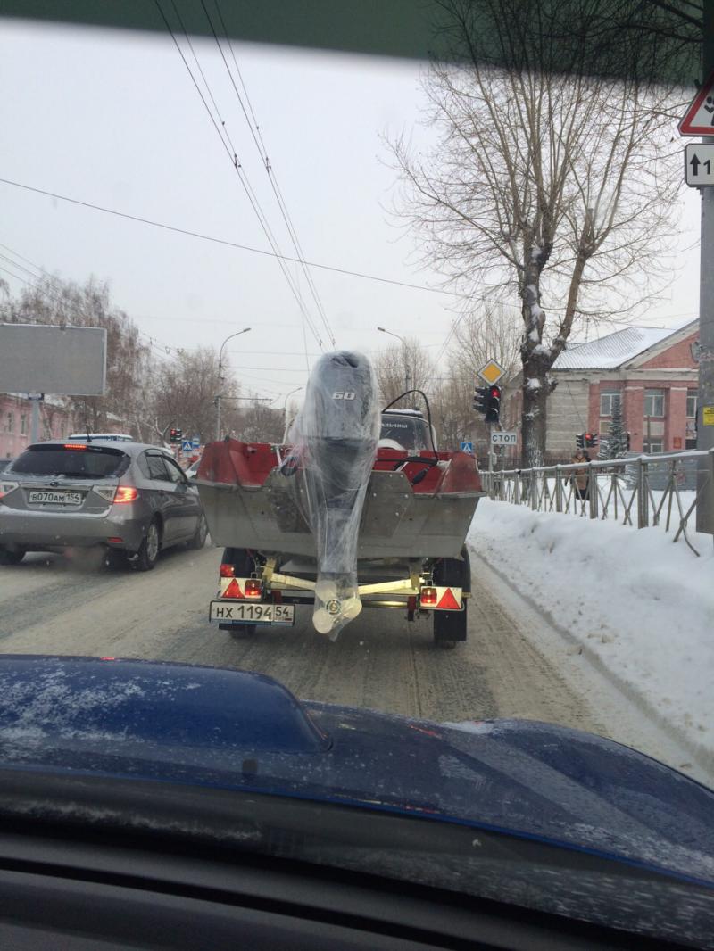

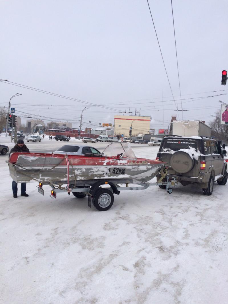

Лодка получилась красивая, нарядная, мотор хороший. На этом о хорошем закончу, продолжу о плохом.

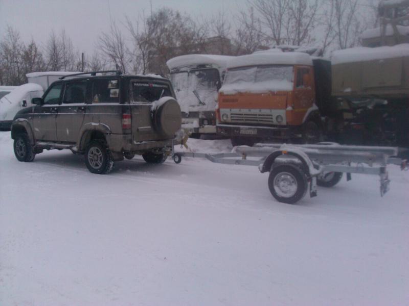

1. Прицеп короткий. Получается сзади большой свес и большой вес. Если менять прицеп - проблема, то надо заменить ложементы на более длинные, чтобы свес кармы был, как можно меньше. Лучший вариант - смена прицепа. Кстати, какая модель прицепа?
2. Повышать транец надо было по всей ширине рецесса. При таком моторе корма будет значительно погружена в воду. К весу мотора добавится еще бензобак, акуумулятор, пассажиры и т.д. При движении задним ходом вода будет заливаться в рецесс однозначно.

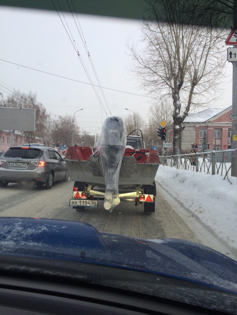

1. Да, коротковат прицеп не спорю!) но видал комплекты подобные стоят на базе....еще не так свисают и стоят всю зиму под большими сугробами и ничего..ходят не один год...чем плохо если немного свисает корма?
2. По поводу трнца сразу спрошу, а как же раньше мужики ходили в спарке на двух вихрях( весят они вместе почти как и мой один)? Будет заливаться, да и бог с ней! Как зашла так и выйдет! :crazy: На то он и называется самоотливной рецесс ! Поправьте если не прав!

С прицепом и правда промах, он видимо для гидроцикла.
Развесовку правильную по весу на шарик с помощью оси сделай и нет проблем :good:
так и сделано...ни в одну сторону не перевешивает! :pardon:
1. Я высказал недостатки. А исправлять их или нет - дело Ваше. Я бы поберег свою лодку.

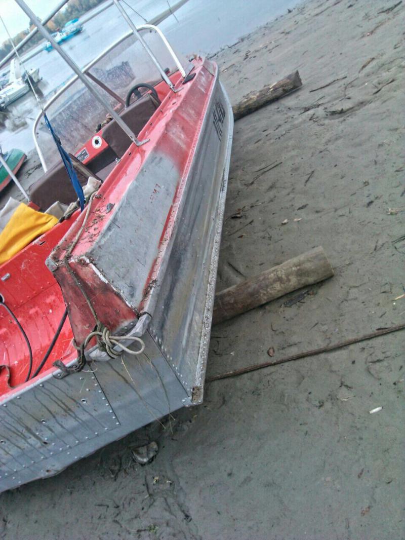

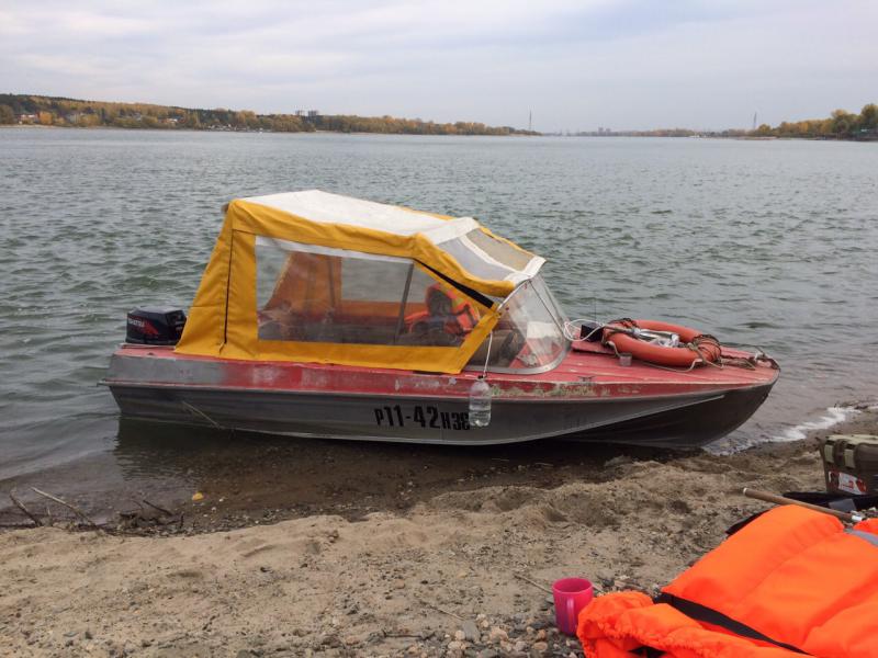

2. Транец поднять по всей ширине без особых проблем была возможность. Сейчас, понятно, переделывать не хочется. Вода, конечно, будет выходить, но не вся. Гнутый лист в самомотливном рецессе не имеет герметичности, проверено уже на трех моих "Казанках". С проблемой заливания водой рецесса сталкивался сам неоднократно, в т.ч. и на своей бывшей "Казанке 5М3" со спаркой из "Вихрей-30". На моей бывшей "Казанке 5М4" (что на фото) транец поднимал сам, как ее купил. Поэтому, сравнивать есть с чем. Так же, при причаливании к берегу, вытягивании носа на берег не стоит допускать, чтобы рецесс был с водой, иначе она окажется в лодке.
Я как-то причалив к острову затемно, решил переночевать в лодке. Ночью проснулся от того, что ноги оказались в воде - лодка наполовину была уже заполнена.

А должен перевешивать: нагрузка на шар написана на табличке прицепа возле прицепного устройства. У меня: 40 кг.
Расстояние от задних фонарей до выступающих габаритных частей не должно превышать 1 м. Померяй при поднятом моторе.

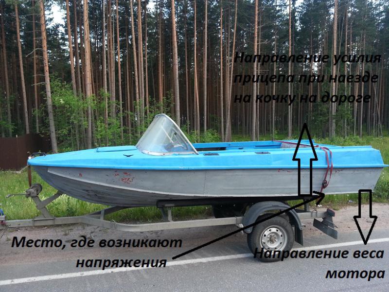

Борис прав, ребята! А то что корма с мотором более 100 кг свешивается за концы ложементов - на кочках можно повредить днище лодочки....
А так - молодец! :good: Лодка - огонь)))
На Прогрессе да а на Казанке и Крыме ни когда Более того Крым можно сбросить с 10го этажа на асфальт и смело потом в воду :good:

Андрей, ну хоть бы с пятого :D , а то с десятого сразу. Мужики в половине крымовской ветки правят вмятину перед транцем на днище, а тут с таким рычагом и Д16Т поломает, нет?

Сань я конечно не много преувеличил но на прицепе с подвеской рессор корпусу не будет абсолютно ни чего, вы уж простите друзья но это факт 25 лет грузовики вожу говорю не по наслышке :yes:

Я б или нарастил ложементы, или прицеп заменил, как-то не по феньшую это... реально впечатление что он для гидрика
Тут Саня с тобой солидарен ложементы в гору фонари выставить немного и ни каких проблем :good:

При транспортировке на таком прицепе лодочки с мотором весом 113 кг на транце по российским направлениям незаметно может подкрасться один зверек, который очень любит упоминать в своих постах один известный в наших кругах господин модератор :jokingly:

Удлинить дышло прицепа :unknown: делов на час :yes:

Позвольте с Вами не согласиться, Андрей!
Да Сережа обоснованно!!! признаю свою не правоту и преждевременное высказывание (тороплюсь не по годам) действительно сила тяжести будет действовать на корпус не по детски и ложементы надо удлинять по любому ФАКТ безспорный
