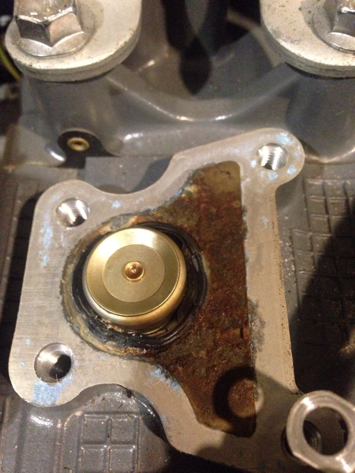

Re: Моторы из Европы!Подскажите срочно!
открыл корпус термостата и там все вот так,а именно никак
это так и должно быть?
Аккуратно разобрать, почистить, установить обратно :)
nikita1200
24.04.2014
26
Углич
Никита
Казанка-5
yamaha 40xws
это и хочу сделать,но термостат прикипел и уплотнительная резинка в убитом состоянии(продавлена),думаю вечером попробовать поотмачивать КРОТом,возникает вопрос как он встанет туда обратно с убитой прокладкой,новый термостат стоит 1500р,не жалко в принципе но он на 72 градуса,а этот на 60 как я понял...кто чем подскажет?
