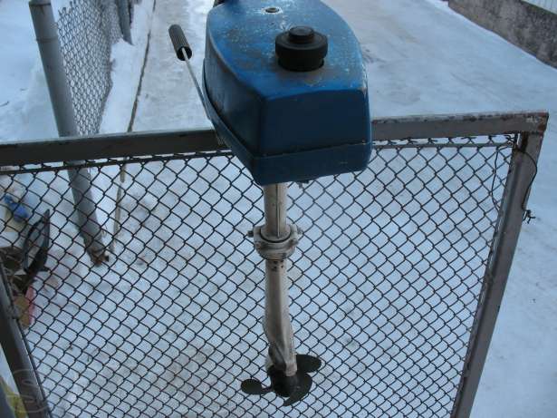

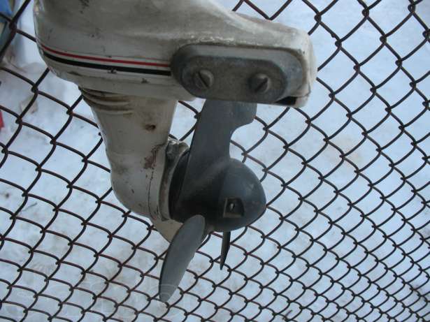

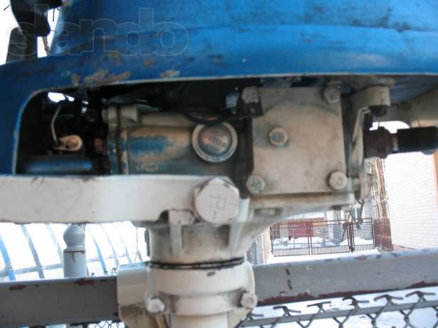

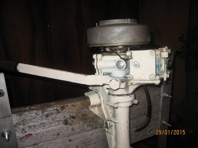

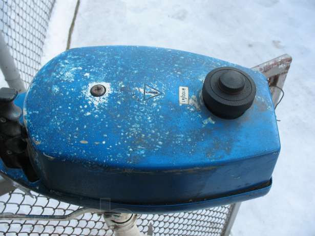

Привет всем ! Увидел в Интернете лодочный мотор. В смысле,продают. Фото неинформативные. Из всей информации было сказано "мотор из Германии" . Подумал,что это что-то гдр-овское... Потом появились еще два фото и стало ясно ,что это Джонсон. Думал,что это 2 HP.

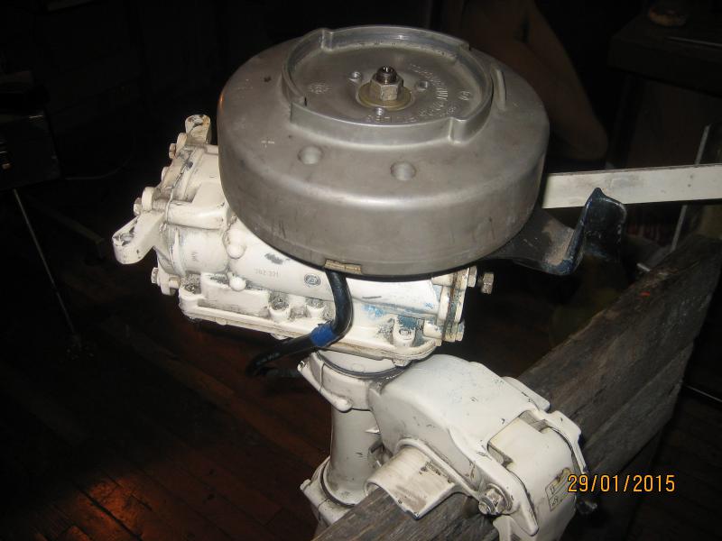

Когда получил,то начал искать шильдик. Шильдик не нашелся. И места от него не было видно. По VIN- номеру определил его как Jhonson 1.2hp 1988г.в.. Мотор оказался неубитым и почти в полной комплектности .За исключением крутилок х.х. и гл. жиклера. Немного поиздевались над ним при покраске колпака. Наверное,красили с закрытыми глазами :)

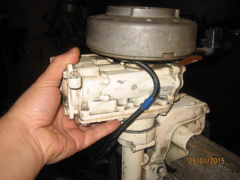

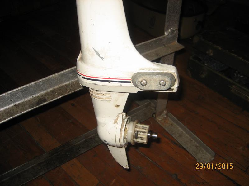

Разобрал,немного помыл.Стать выглядеть лучше. Разобрал подвеску. Помыл,смазал.Снял редуктор чтобы проверить помпу.Голову снимать не пришлось. Помпа и крыльчатка оказались в лучшем виде.Кстати,корпус помпы пластиковый.Вставка,ессно,металл. Винт пластиковый. Помыл карб. Не было искры. Сделал съемник. Снял маховик. Почистил контакты.Заменил ВВ провод,колпачок свечи. Прозвонил ВВ обмотку - в норме.Не помню,но около 8 кОм... Собрал.Искры нет. Опять снял маховик. Нет массы на прерывателе. На корпусе магнето есть. Снял прерыватель. Под неподвижным контактом масло. Искра появилась .

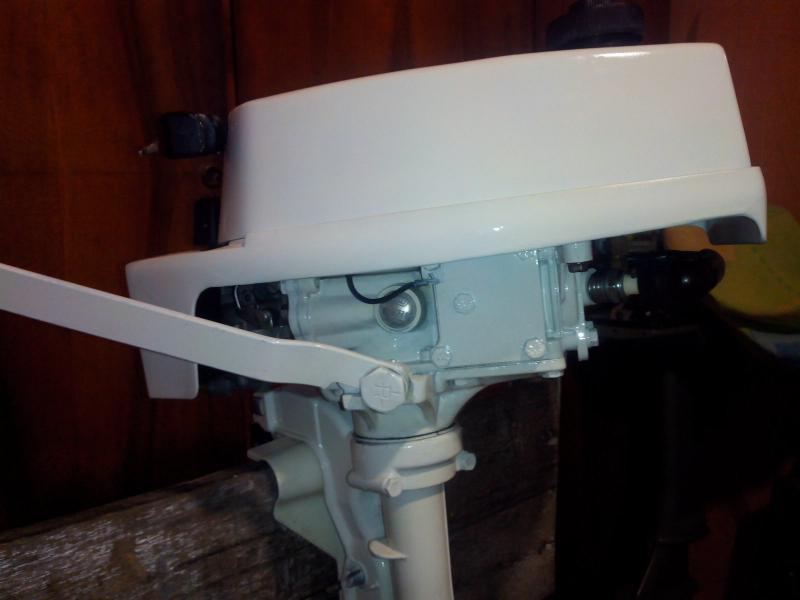

Решил немного подкрасить. Т.к. бак встроенный,то красить с баллончика нельзя. Бензин смоет краску моментально.Красил краской Sadolin аэрографом. Перед покраской снял краску с рамы и колпака стартера смывкой старой краски до металла. Загрунтовал.Покрасил.Сохнет.

Re: Jhonson 1.2hp
Это после первичной чистки,смывки

Re: Jhonson 1.2hp

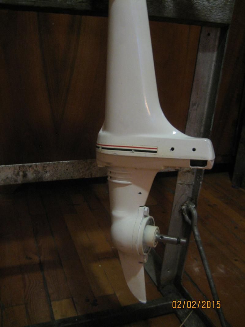

Это после легкой покраски-подкраски

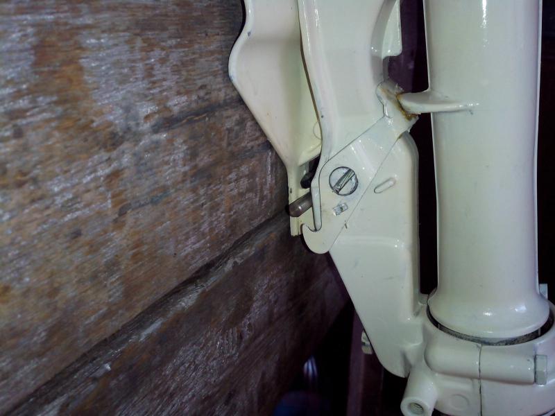

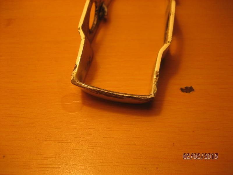

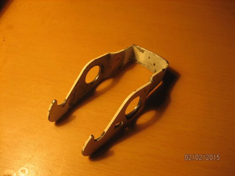

Да... еще
Какой-то импортный мастер апгрейда :) спилил в фиксаторе заднего хода ту часть рычага ,на которую нажимает выступ ноги при движении Вперед. В итоге,нога оказалась зафиксированной и при движении Вперед и назад. Результат при наезде на препятствие ясен :shock: Или транец оторвет или редуктор...
Снял фиксатор.Придется доварить недостающую часть

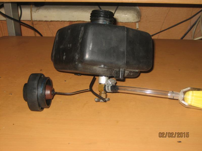

Re: Jhonson 1.2hp

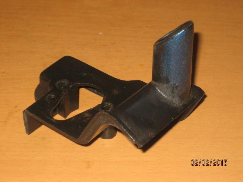

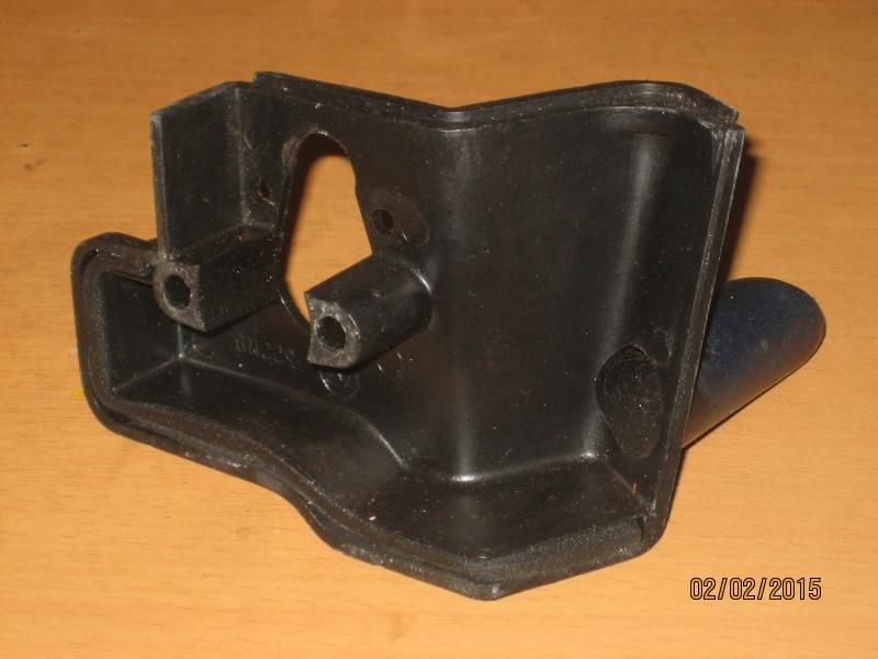

Бачок и глушитель впуска

Re: Jhonson 1.2hp

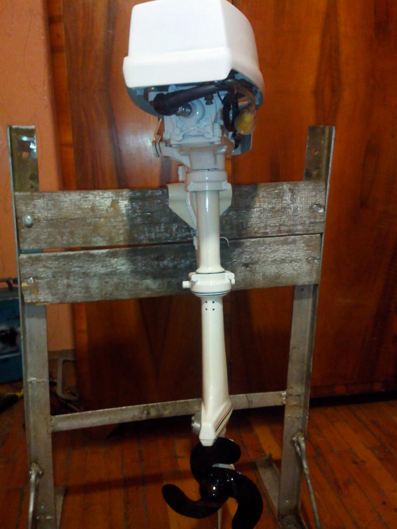

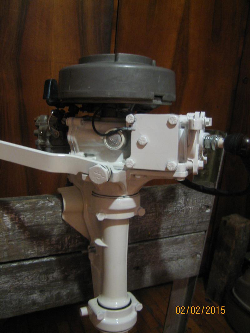

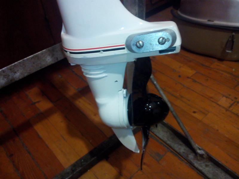

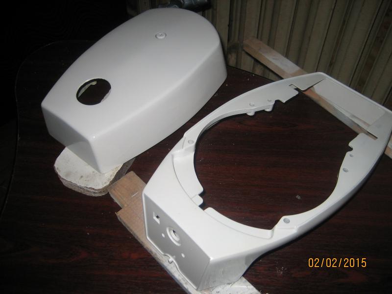

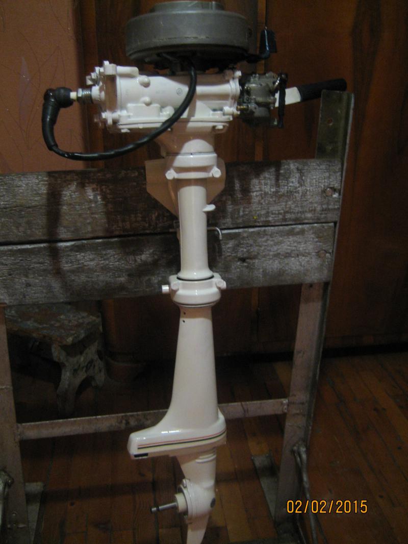

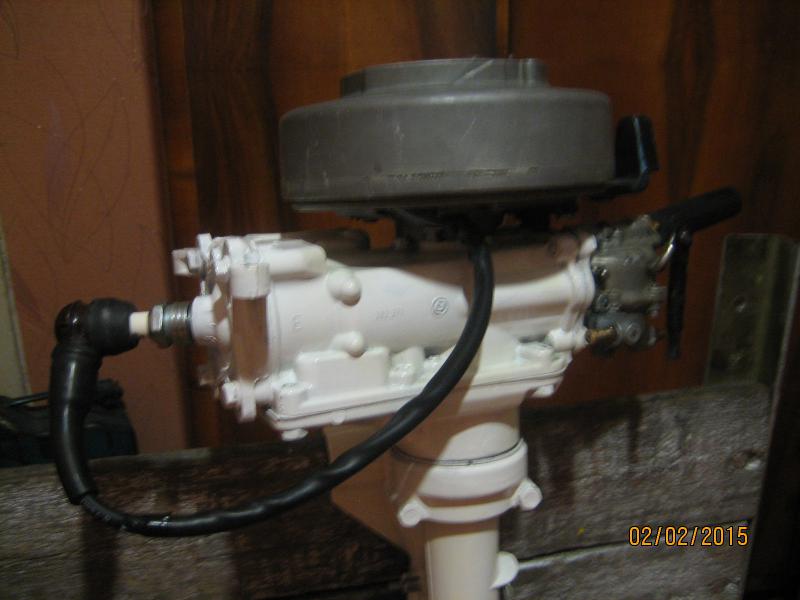

Ну вот и все. Работы закончены. Хотелось быстро (пока есть интерес) и недорого довести мотор до ума.На все пошло 5 дней и $8 денег. Цель этих работ заключалась в приведении моторчика в работоспособное состояние и проверка всех основных систем. Большая часть затраченного времени пошла на приведение мотора в более-менее приличный внешний вид.
Были планы наклеить родные декали ,но ,наверное,не буду заморачиваться.Во всяком случае сейчас.Может быть позже...после того как я полюблю этот моторчик. :yes:
Должен работать. Ломаться там особенно нечему. Мотор хоть и относительно старый,но коленвал на подшипниках и сальниках.Радиального люфта коленвала нет. Осевой присутствует небольшой. Замер компрессии при покупке показал 5 атм. Но учитывая,что мотор года три не работал и полностью сухую ЦПГ то пойдет.

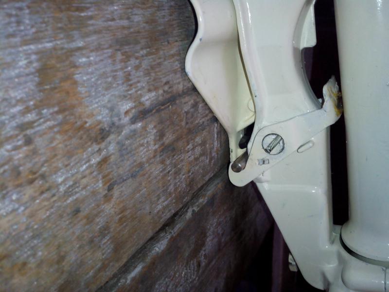

Подварил недостающую часть в фиксаторе реверса.

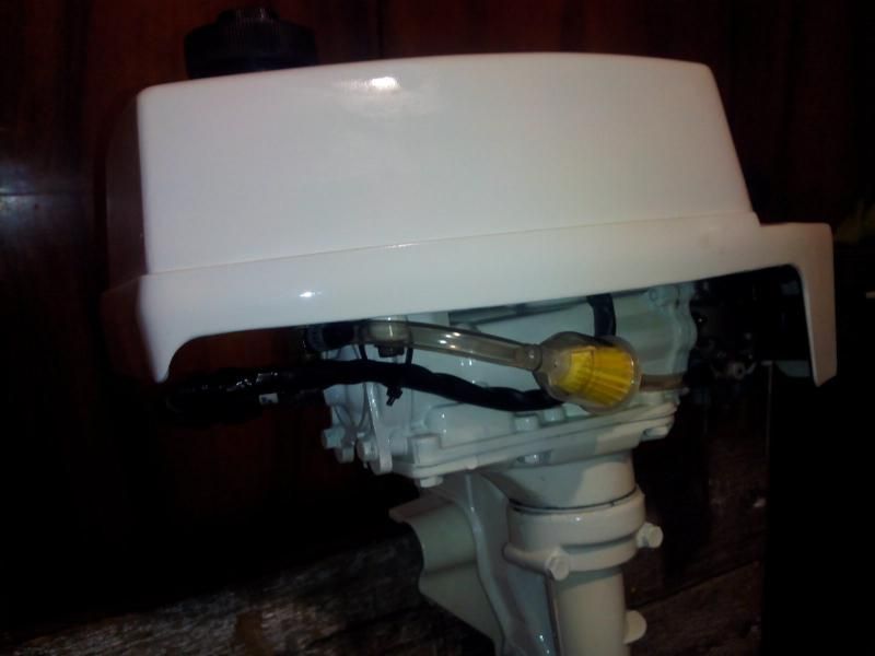

Согласен за простоту и надежность.Сегодня заводил мотор в бочке в гараже. Работает как автомат Калашникова. :D Очень нравится,что не нужно дергать стартер со всей дури.Легонько потянул и он уже урчит :crazy:
Правда,вид его немного изменил.Сначала покрасил капот краской Садолин,но после заливки в бак бензина увидел,что краска реагирует на бензин.Содрал всю краску смывкой и сейчас он у меня такой как на видео. Подробно рассказываю на видео потому,что у меня есть покупатель на него.Наверное,продам. Есть еще новый Прибой 5 и Москва-10.Также собрал новую (в смысле комплектации) голову на М-М. Прибойчика должно хватить на все случаи жизни,ну а если захочется скорости,то есть Москва.
