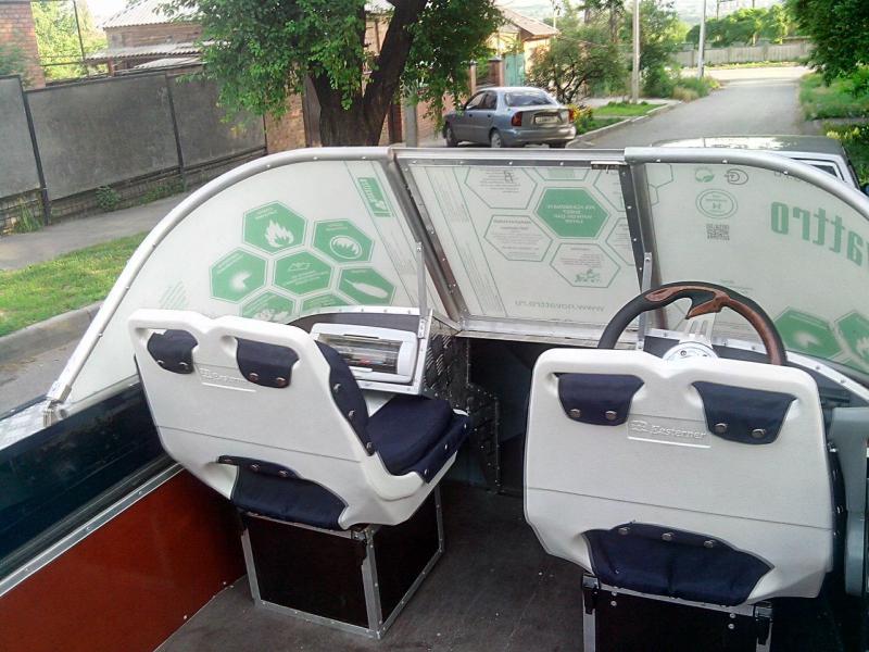

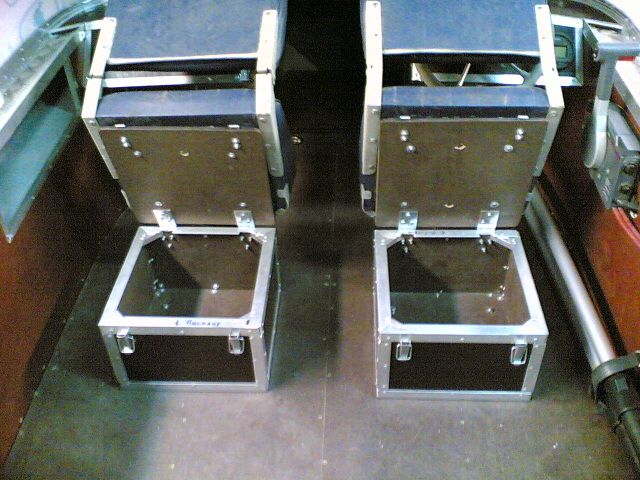

Re: Передние сиденья для казанки.

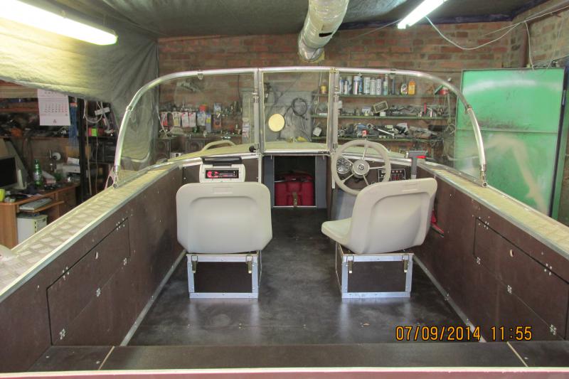

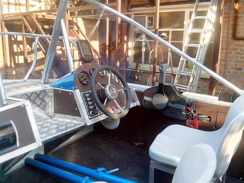

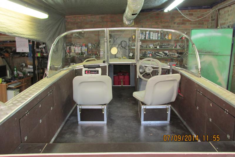

:? Ну почему же на клёпки? На саморезы,нержавейка,а покупал в" Георг- Марин" .Магазин такой в Ростове есть. :yes: По поводу пластмассовых сидений; Если уж брать такие то монолит! Крепление спинки очень хрупкие к тому же в сложенном состоянии сидеть на них не удобно и лопнуть может под тушкой доброй. Их ширина 52 см и поставить в Прогресс-4 что бы проход осталс я(нормальный) и вертелись не получится,а ширина у прога 130 см . Есть получше вариант с шириной 45 см. Вот с ними всё чудесно получается.Даже в ОБЬ-3 становятся!
Ещё и кладовочка между сиденьями!
:good:
Красота)))

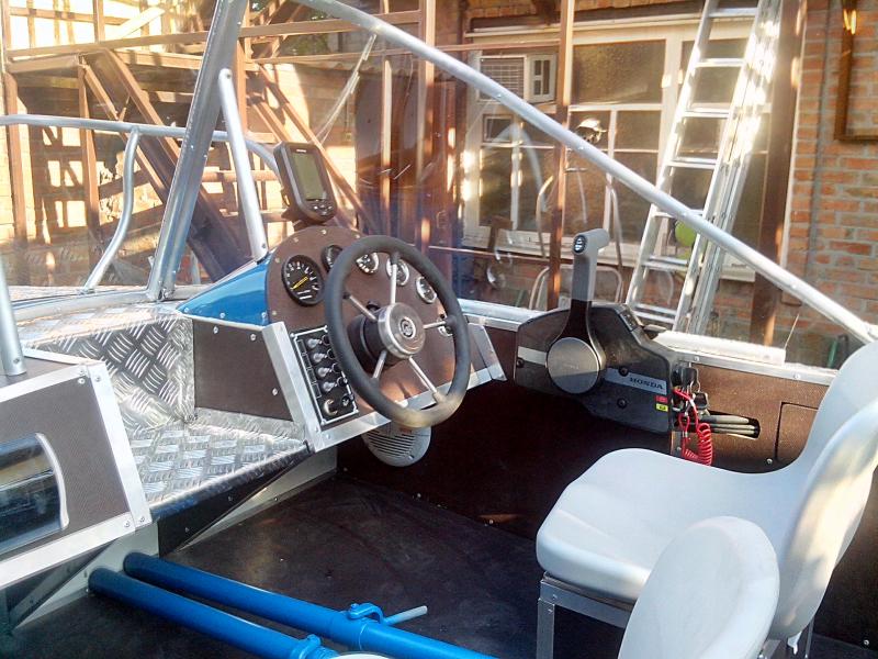

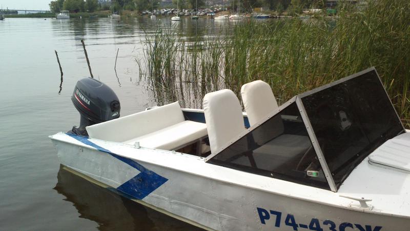

Я в Моремане брал себе вот такие, очень легкие подставки варил сам, сиденья легко демонтируются и переносятся на берег для комфортного прибывания, ну и в лодке спать тоже бывает необходимость

докер сказал(а):
:? Ну почему же на клёпки? :good:
Володя молодца!!! Панель со штурвалом очень басенько выполнены :good: :yes:

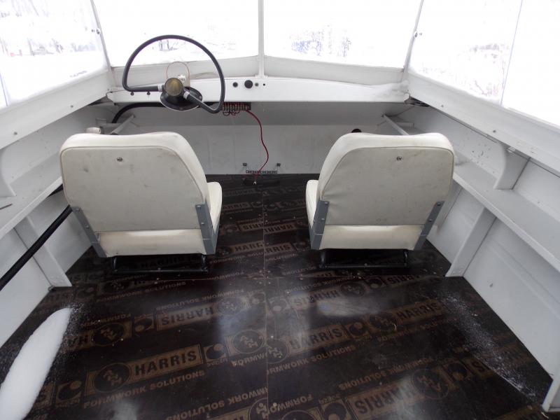

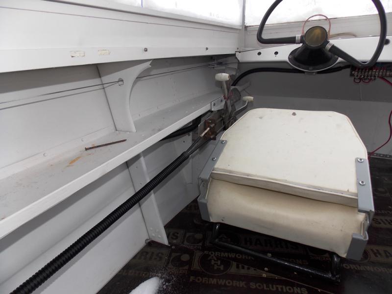

:) Вот фотка как эта модель сидений стоит в прогрессе-2
К этим сиденьям есть мягкие накладки на липучке. При хорошей погоде сидеть комфортней.

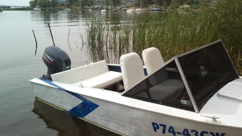

А вот чуть другая модель немного шире ,разворот сохранился но проход уже. ЭТО Прог-4 и тоже мягкие накладки съёмные но на клёпках. Так что выбирай! :pardon:

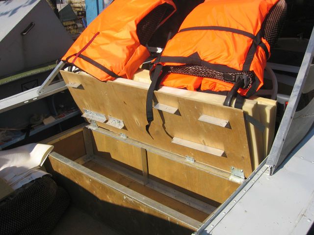

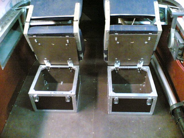

У меня вот что получилось:

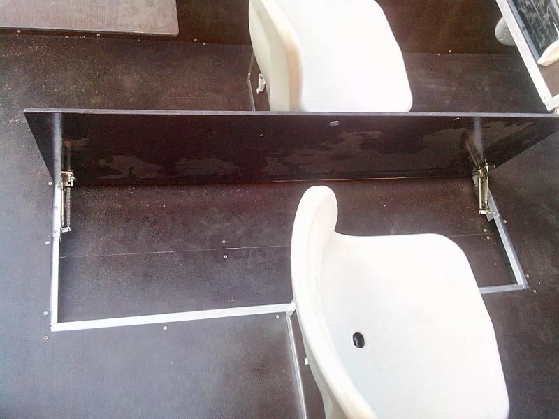

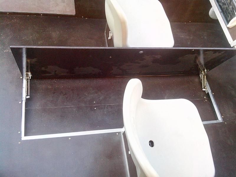

Я пластиковые сиденья для себя расссматриваю, если только они с подушками. На родных казановских сидеть приходится с утра до вечера (я работаю на катере). Не нравится у них крепление по центру - болталиссь немного вправо-влево. Но, я это устранил: делал под ними рундучки и листы дюраля загнул под каркасные дуги. Доступ в рундучки спереди: руку просунул - взял то, что надо. Мелочь там не храню: конец Александрова, канистра с водой, ящик с инструментом, линь. Думал сделать спереди крышку, но не стал. Можно ее заменить багажной резинкой с крючками.
