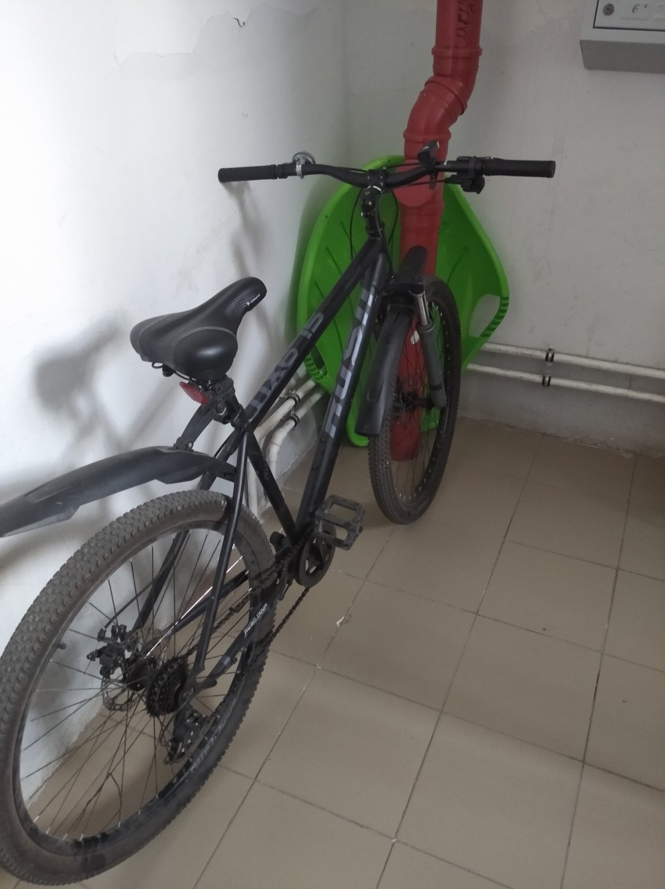

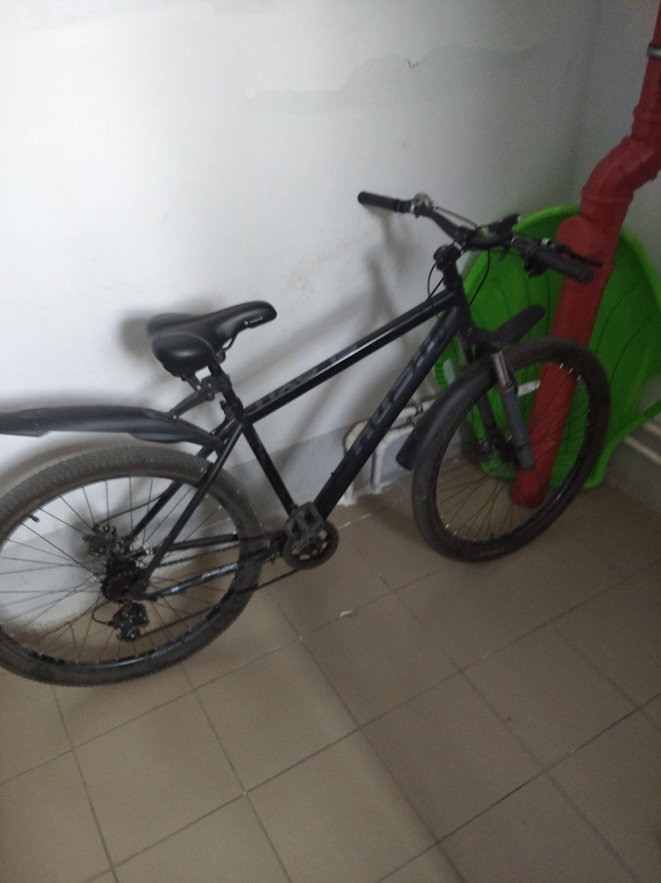

Нашел б/у, вроде нормально всё-колеса на 26, скоростей всего 6
212140
212141
Да, тормоза дисковые.

Это плохой велосипед.
При чем - бесперспективный, в смысле, ты его потом не улучшишь.
Навскидку размер кажется маленьким.
Для 182 см ростовка должна быть 21".
Если штаны вилки стальные - вилка, толком работать не будет - лучше ригид.
Задняя втулка, снова навскидку трещотка, а это - плохо.
Надо кассетную, или если попроще - планетарку.

По ростовке нормально, надо только сидушку пошире что-ли поставить для удобства. Так лёгкий, таскать не тяжело (у племяшки меньше, но тяжелее). С планетаркой потом что нибудь придумаю. Так устроил, на ход довольно лёгкий.

Тем более под мои хотелки пока самый то.

Для использования раз в год по праздникам самое оно. К сидухе привыкнешь. Если рама окажется маловата, купишь вылет руля подлиннее. Зато мЕньшую раму хранить удобней.

Рама самый то, сейчас вечером прокатились-все устраивает.

Какой размер у рамы?
Рама не по размеру - самая большая засада.
Впрочем - это нормально.
Людям обычно впаривают, что то совсем неподходящее, они прикидывают - по цене - подходит, и идут на форум, для того, что бы получить подтверждение своего неправильного выбора.
Ну, ничего страшного - отрицательный результат - тоже результат, можно учится и на своих ошибках...

Завтра посмотрю размер, может где-то написан. Но выбирал по старинке-сидя в седле, вытянутой ногой до пола достал, значит нормально. У человека было два велика на продажу, один маловат, хотя седло можно было и поднять-а этот прям в рост

Если так подбирать, ногу на педали не разогнешь...
Ну, ничего, если поездишь - получишь бесценный опыт...

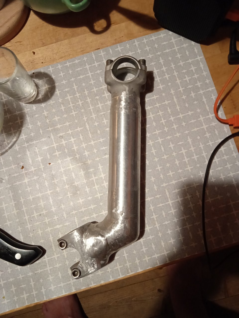

Вылет руля у меня есть. так и быть ,подарю.

Нашел. Привезу и перерешлю или привезу. Сварен Николаем, наипервейшим сварщикои с ГК НПЦ им Хрущева. Из фирменного выноса руля, не помню какой фирмы. Но не китайской. Просто удленнен. По моему проекту.
