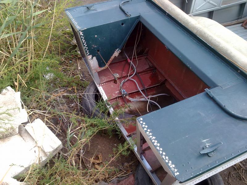

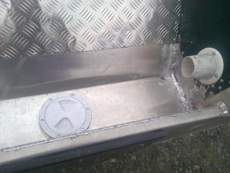

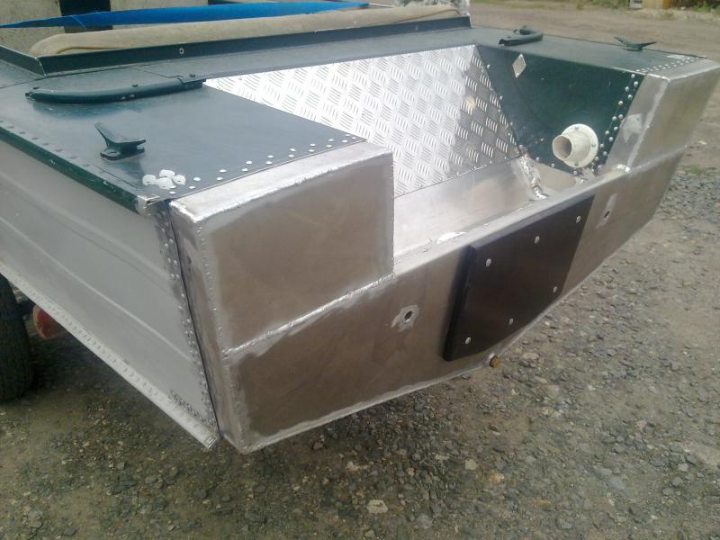

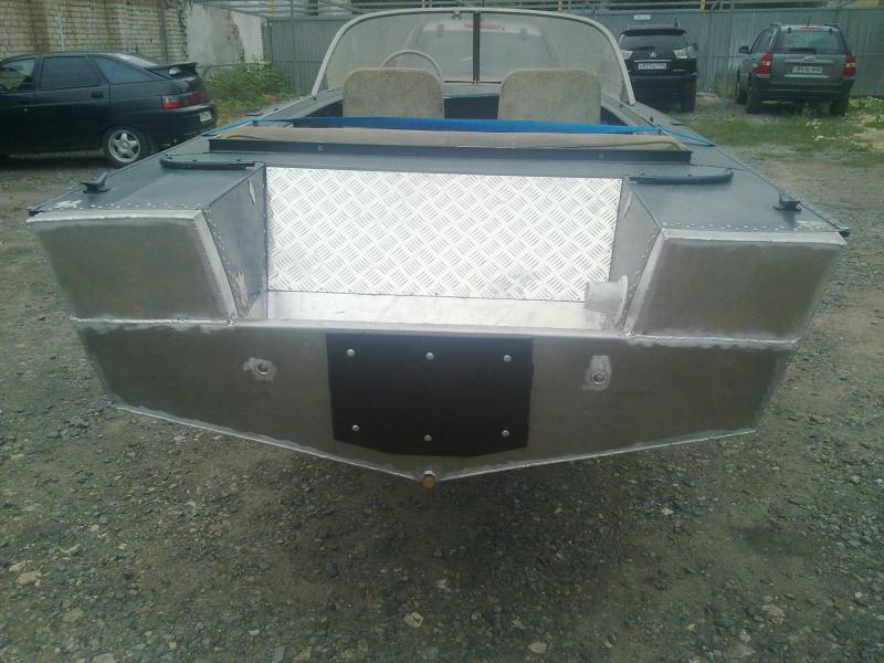

Хочу поделиться одним из вариантов капитального ремонта транца лодки Днепр, далекого года выпуска.
Приобрел лодку за вполне разумную сумму,сам корпус в состоянии отличном, но из-за пробитой транцевой плиты советским мотором, прежний хозяин решил высверлить ее и сделать новую.
В следствии работ понял, что лень заниматься, или просто нет нужды, короче я ее у него забрал.
Смотрели разные варианты ремонта и усиления под импортные моторы.да и в ГИМС на учет можно ставить без усиления только те моторы,которые допустимы ГОСТом для данной лодки.
Было принято решение варить конструкцию с вшитой доской внутри.
Металл 3мм,внутри каркас,усиление под 40-50л.с.+два канала под троса+инспекц. люк. Сразу же поставили помпу откачки воды.
Как вам такой вариант?

Решение с ремонтом транца интересное :yes: ... ни разу не видел восстановление с выносом транца за габариты, обычно просто замена в заводских пропорциях :)

Добро пожаловать на форум,Евгений Николаевич не транцевой плиты.....а транца! Работа четкая!
