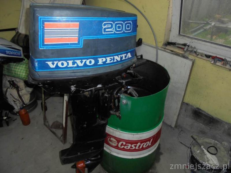

Добрый день. Прочитал несколько постов по вольво-пента 20. Есть один вопросик сильно меня волнующий, сколько данный моторчик кушает. Интересует не теоретически а в реальных условиях скажем тролинг и переходы в крейсерском режиме. Есть возможность и сильное желание взять кречет 25 вот этот http://allegro.pl/ShowItem2.php?item=50 ... st-visited . Парни подскажите кто пользует такие девайсы .А то сплю уже хреново.

Сколько ест я не знаю, ибо на воде так и не довелось на нем погонять. Как собрал в кучку в бочке отрепетировал поставил ему эл. стартер ну и все.
Сам по себе моторчик простой ,как советские три рубля. Все сальники заказывал ,они есть Подшипники стандартные ,тоже везде есть. Кольца подошли от ветерка 12. В редукторе правда есть один замороченный подшипник "упорный " игольчатый.Слава Богу он у меня был в целости и сохранности. Гильзам цилиндра износа нет ,ибо они никасиловые.Управление впуском самое примитивное - Поршнем.По этому предполагаю "кушать" он будет. Зажигание обычное кулачковое. Переделывать в электронное не стал Отревизировал это ,искра, слона убъет. Маховик шести полюсной . По этому и не стал переделывать.
Карбюраторы практически одинаковые с вихревскими биннгами. Достаточно выставить правильный уровень. Больше там делать нечего. КВ по моему сделан навечно. Да, крыльчатки помпы переделанные с ветерковских. Воду качает отлично. Ну вот и все
В любом случае после покупки разбирать и тщательно ревизировать. Моторчик далеко не молодой.

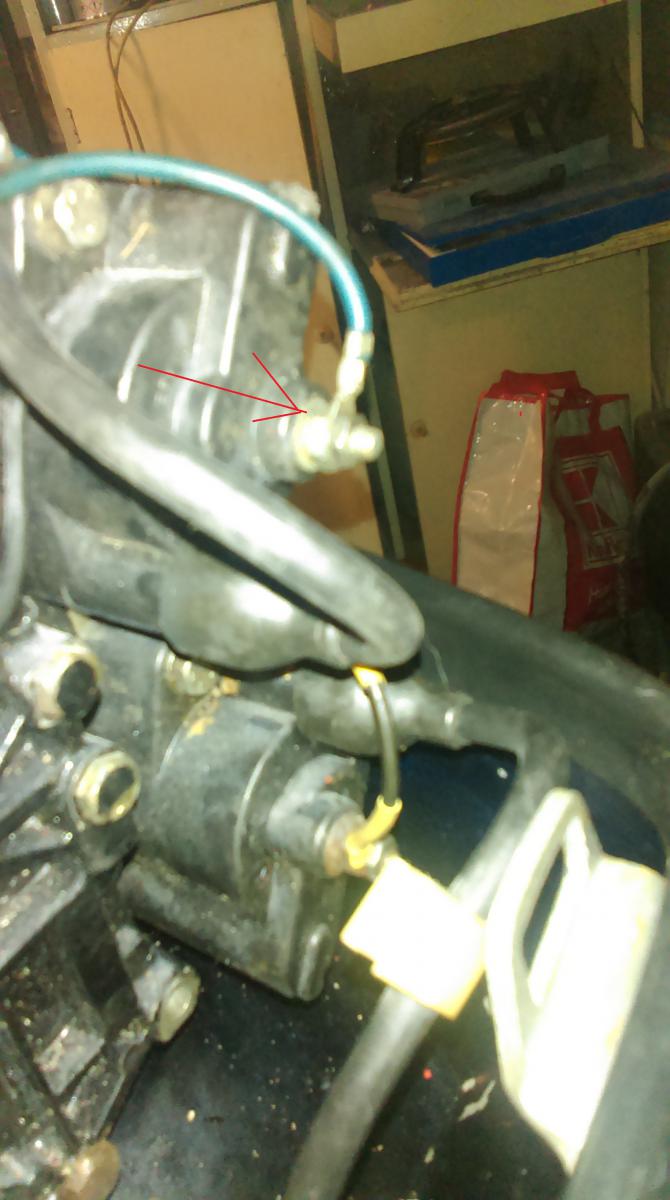

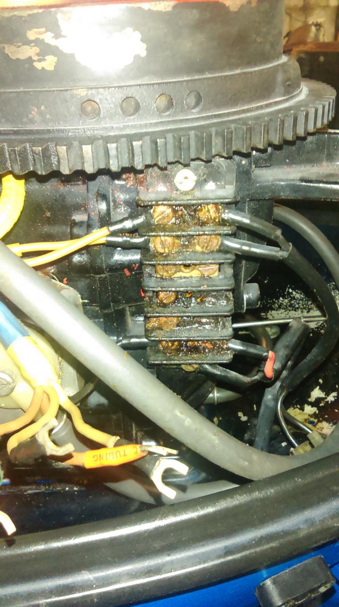

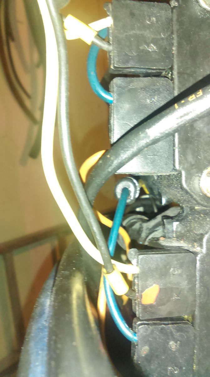

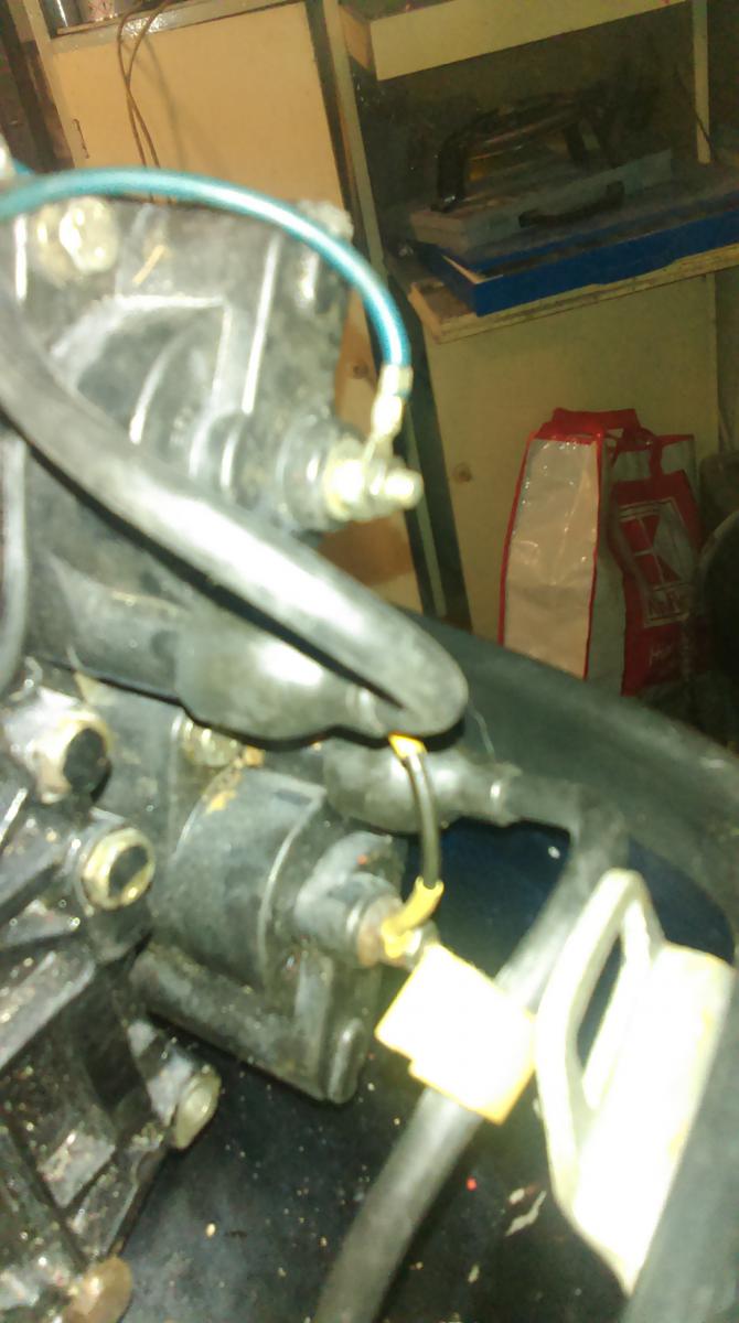

Здравствуйте уважаемые форумчане.В недавнем времени прикупил себе моторчик с гордым именем ВОЛЬВО ПЕНТА 200 Всё-бы хорошо да только пропала искра. Как мне показалось система зажигания в нём двухканальная,но искры нет ни на одном Может кто сталкивался с таким моторчиком с электронным зажиганием.Подскажите с чего мне начать,что нужно проверить,как проверить,какие параметры. Какой принцип работы этого зажигания. Может схемка есть какая. Чёрта фотки загрузились задом наперт.

Саня перечитай первую тему Бешеного про Пенту 200, там кто то отписывался что ремонтировал электронное зажигание. Удачи!!! Техника супер!!!

Да Дмитрий22 ремонтировал такой моторчик.Написал ему вличку, подожду, может ответит.У меня вывод катушки 1 цилиндра звонится на масу,а второго нет.Должно-ли так быть,или тут,что-то не так.

Всем спасибо.Искра нашлась причина банальна ,плохой контакт.Я его победил

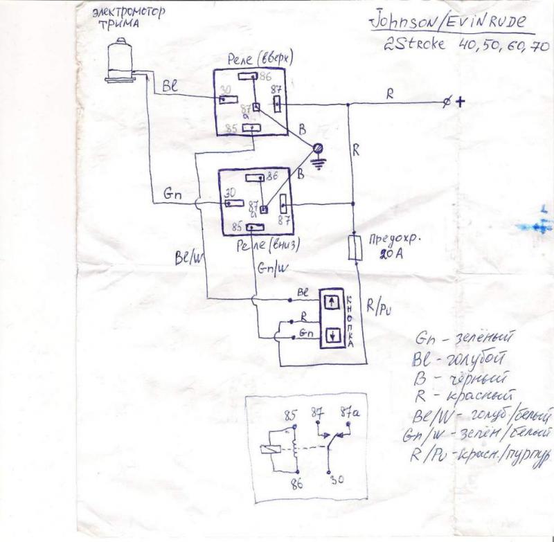

Дело в том ,что в буквально на днях лодка с гидроподьёмом была продана. Работу могу рассказать только на пальцах. За основу взят электорцилиндр на 24 вольта,который прекрасно работает и на 12 вольт. Сам электро цилиндр был когда то снят со списанного зерноуборочного комбайна кзс-10 полесье. Схема подключения взята с этого форума,всё прекрасно работало.На видео подключал от зарядного устройства.
