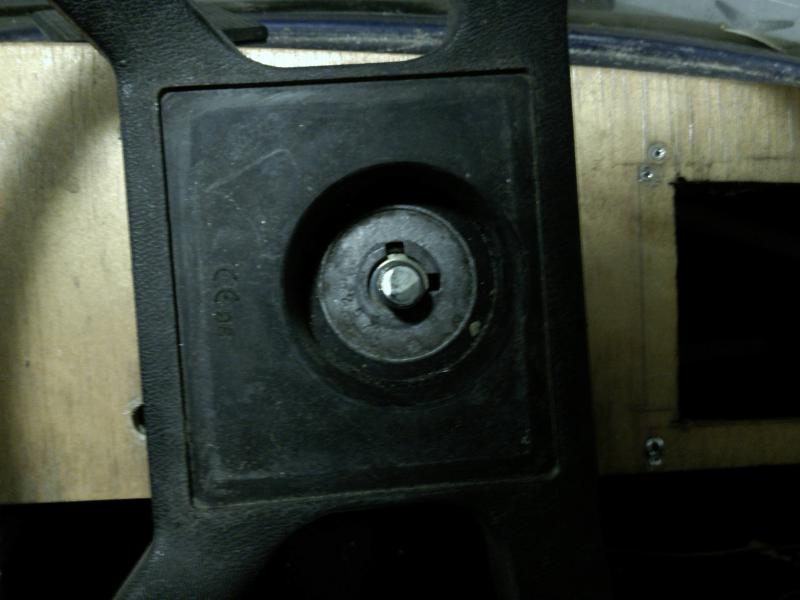

Но не могу снять руль. Открутил гайку на 17, на резьбе надет руль, забит шплинт.
Пытался снять руль, дергал, наматывал веревку и за нее дергал, но не получается.
Помогите снять пожалуйста)))
Фото крепления руля прилагаю

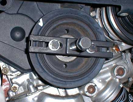

если совсем туго будет можно просверлить два отверстия в ступице нарезать резьбу и изготовить простейший съемник примерно как на фото, тут даже центральный болт не обязателен, просто достаточно толстая пластина нужна, она упрется в вал и поочередно закручивая болты стянет руль с конуса
