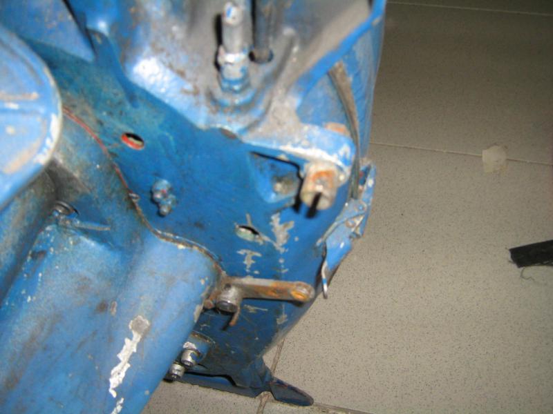

А рычаг под мотором у тебя какой стоит их было три типа от этого и зависит ход . Сейчас спущусь в мастерскую замеряю и отпишу.
3 914
60 мм я на мерил. В 25 рычаг стандартный.

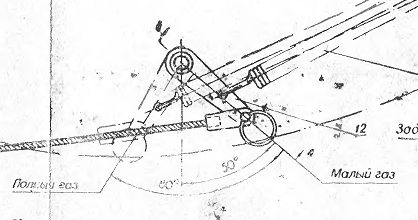

Добавлю. В инструкции к Прогрессу указан угол поворота др. заслонки - 80 градусов. Теперь, зная длину рычага, можно определить и размер хода троса. Напрмер, при длине рычага 50 мм, ход троса будет примерно 70 мм.
