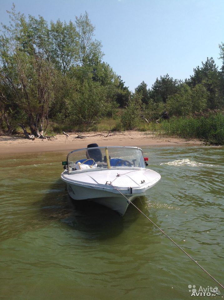

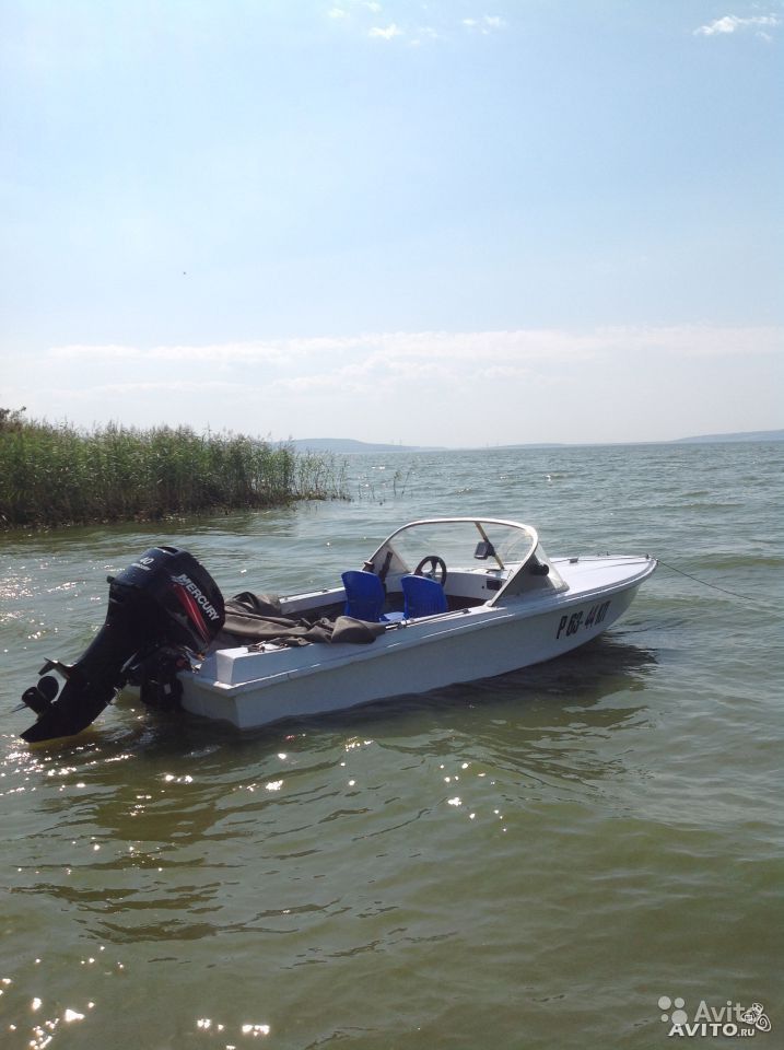

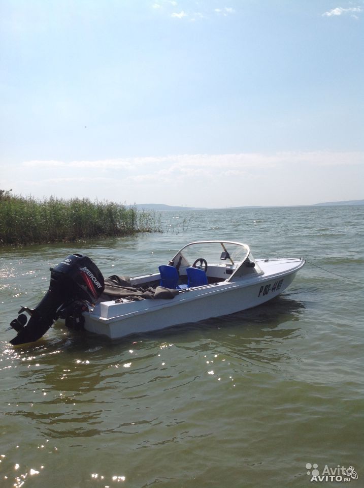

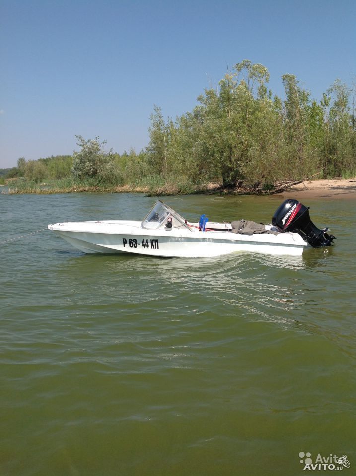

Приветствую всех Форумчан!!!Приобрёл лодку Нептун-2,но на такой модели нет люка.Вопрос: можно ли врезать люк,и на сколько ослаблю жёсткость корпуса?Может кто проделывал,что то подобное?Буду рад любым советам,а так же по отделке и рундукам,в лодке ?Если еще и с фотками,было бы вообще прекрасно.С морскими терминами пока не знаком,так что извиняйте.Это моё первое судно,а дальше посмотрим. :good:

Думаю что это можно сделать только сняв палубу (разобрав лодку по планширю), т.к. потребуется усиление изнутри корпуса, типа установки пары бимсов под палубу в месте предполагаемого люка, или т.п., см. ответ Александра Маrх, topic130.html

А что разбирать??? Лёжа не достать?

Можно конечно сначала вырезать дырку в палубе, а потом смотреть прогибается она или нет. В отличие от дюралек, в пластмассовой лодке нет силового набора, значит надо его сделать. Если это можно без разборки, то хорошо :)

Можно поставить лодку немного на бок,будет удобней работать в трюме.
Да и вверх килем не проблема на кОзлы вЫставить :)

Спасибо ребята.Решили с сыном,в этот сезон обойтись без глобальных переделок.Лодка в неплохом состоянии,всё необходимое есть.А дальше по ходу эксплуатации посмотрим, что нужно сделать(переделать) или добавить необходимое.Набраться хоть какого та опыта.А сейчас займусь покупкой прицепа,а то цены лезут в верх каждый день,не угонишься.Ещё и удостоверение получить,а то будешь всё лето любоваться на приобретение в гараже. :?
