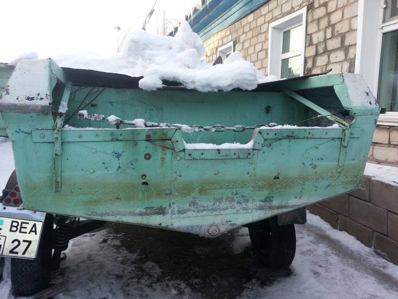

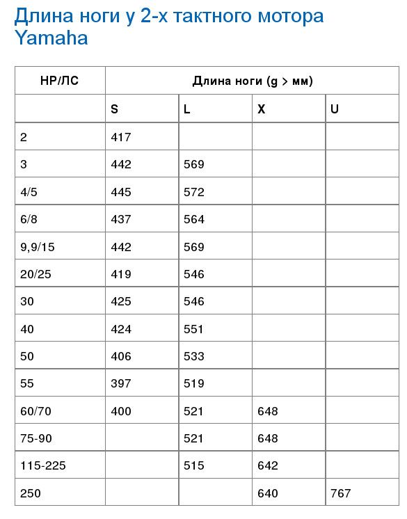

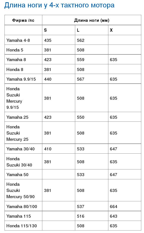

Ну что тут сказать, как внутренний голос подскажет, так и выбирайте :-D Я лично за новый китайский-корейский, но разузнать надо про кандидата подробнее. Чтоб транец не переделывать (да и на Иртыше это не надо), нога короткая S. Шаг винта для начала стандартный, а потом всё равно ещё один покупать, для запаса.

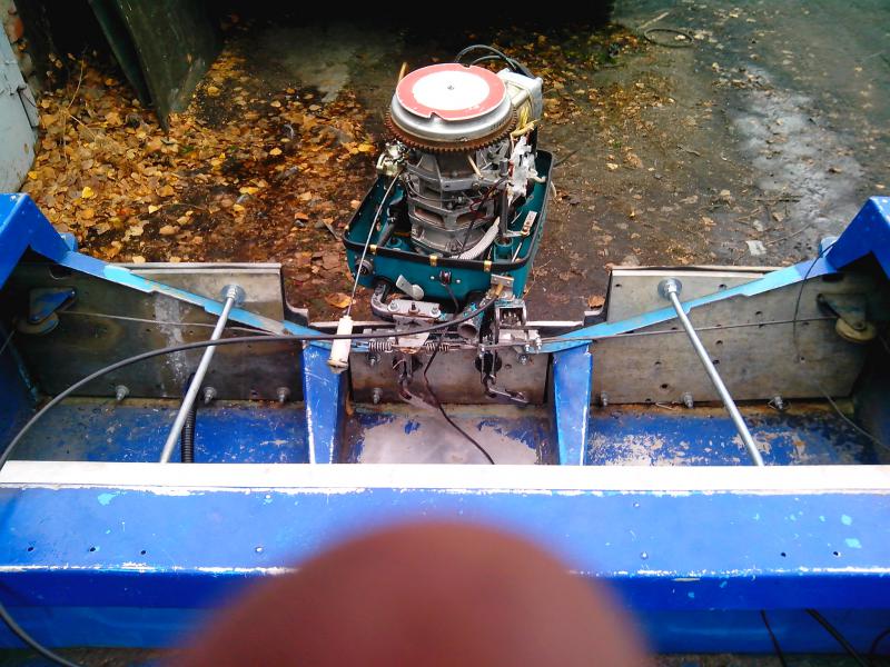

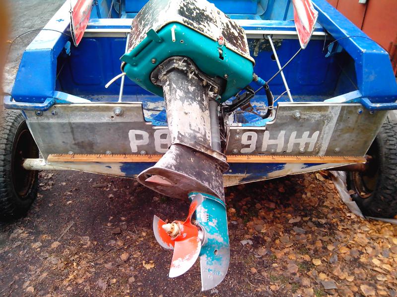

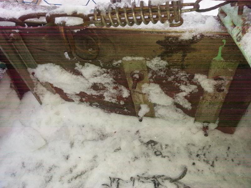

Нижайшая просьба - а не могли бы Вы подробно сфотографировать свой транец под спарку, снаружи и изнутри, из подмоторной ниши, со всеми крепежами и внешними контурами? Ну или как получится. Интересуюсь таким вопросом.

Спасибо а вам пришлось транец усиливать или переделывать, и какая нога у вас?
Саш, комплект не мой, я ж писАл: "перед глазами" :) .... Транец у этой лодки внешне не усИлен, как внутри не знаю - не спрашивал. Нога у ВЕОСа - короткая ибо он VEOS - "S" короткая "нога", длинная у VEOLa ;)

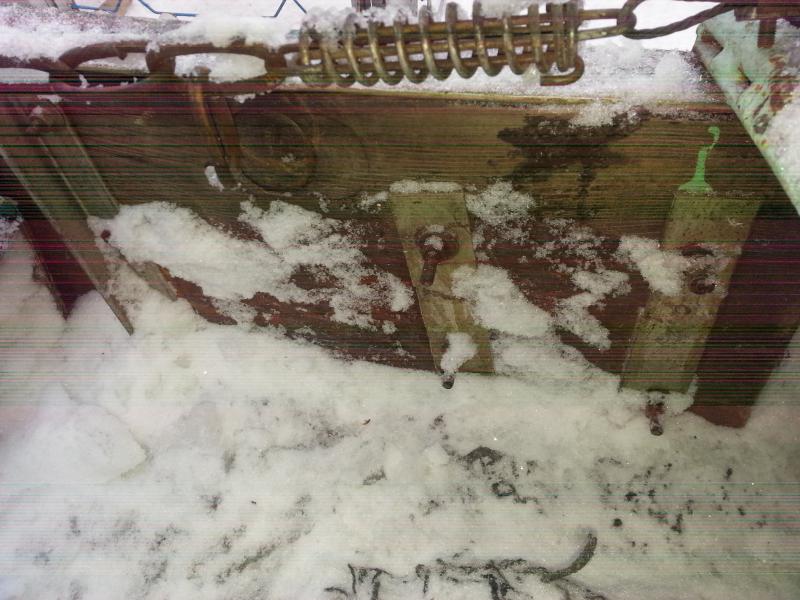

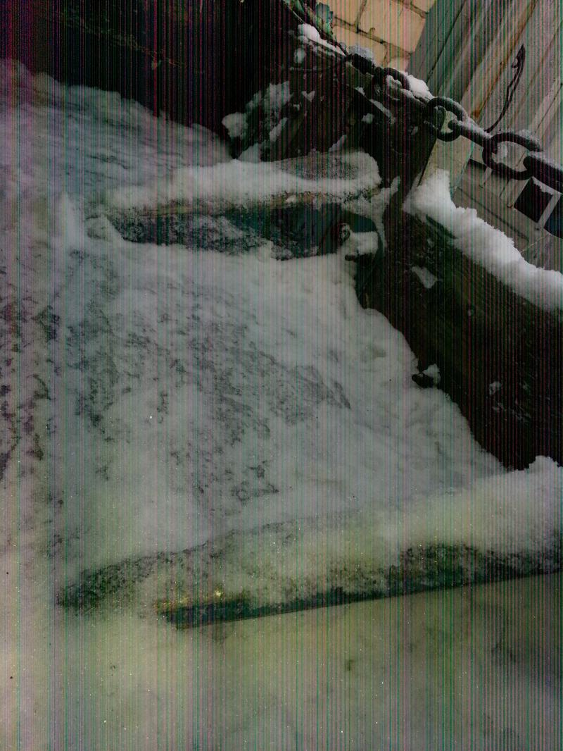

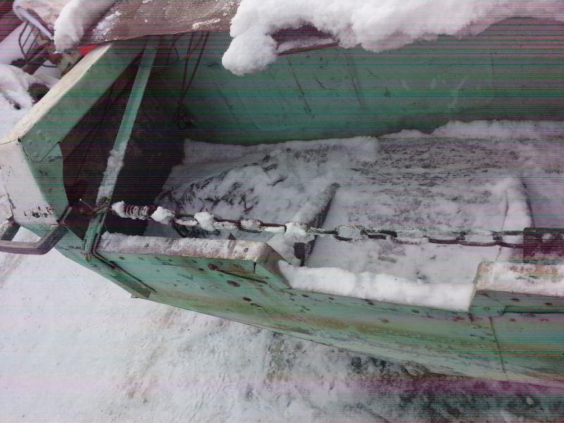

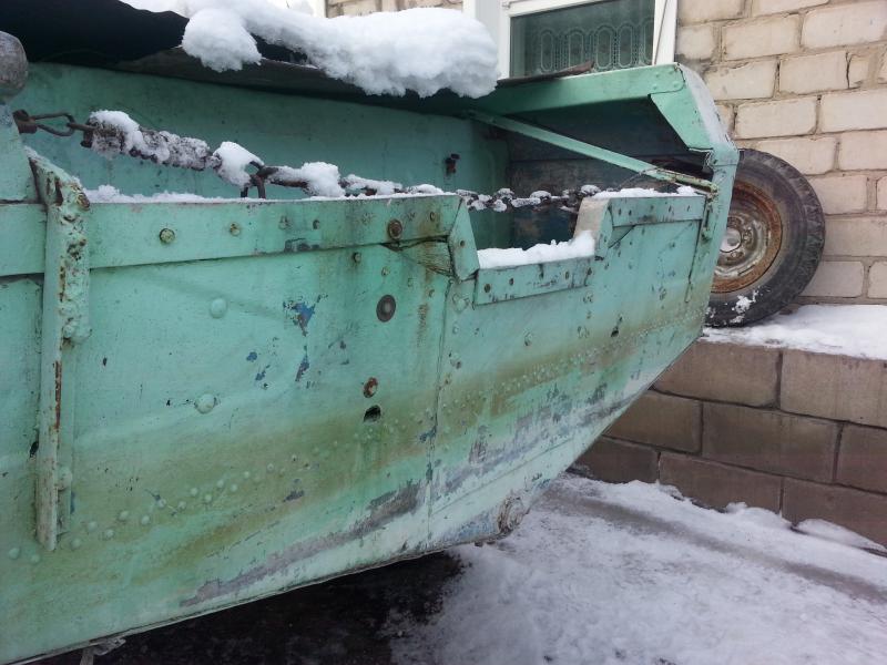

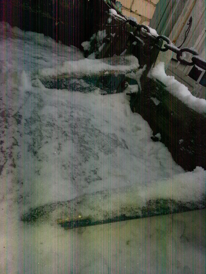

Я вам тут по фотографировал, но простите за качество фото :) т.к. зима и с трудом откопал от сугроба и сотовый как назло разрядился... Вид конечно кустарный, но реально выдерживал легко все нагрузки двух вихрей 30 и на нем раза 3 налетали на мель на полном ходу, повреждений ноль на транце, ну и скидка делался он 18 летним пацаном 12 лет назад в течении месяца, ну с помощью и советами старшего конечно)))

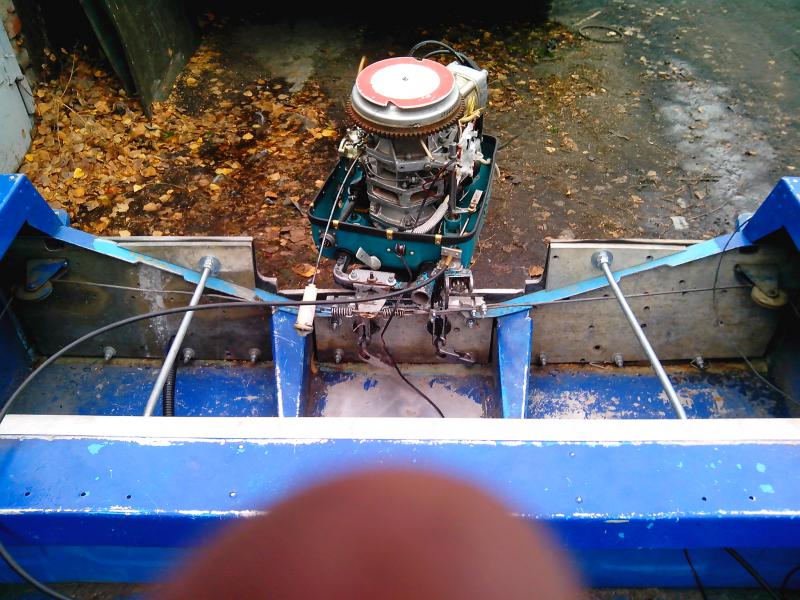

Спасибо, Александр. Немного я не угадал с первого раза... но будем двигаться в этом правильном направлении :D

У вас по моему расстояние между ПМ большое, я по книжке делал, все размеры строго пытался соблюдать, не обходимые для двигателей, если вам они нужны попробую в след раз снять с лодки т.к. давно забыл про них. Кстате испытывал я как то вихрь 25 и привет 22, у них разное вращение же, но разницы не прочувствовал, правда с винтами не экспериментировал, может и зря. Классный мотор Привет, продуманный, но у меня когда был, капец капризный, хочет заводиться хочет нет, так и не нашел причину, на заднем ходу одно удовольствие ездить )))) не закидывает как вихрь и кнопка стоп на румпеле, но зато минус был, если воздух хапнул вода пропадала. пока не заглушишь. Заглушил, завел и все отлично, списал этот не дуг, что насос центробежный без смещения крыльчатки в отличии от вихря, (если не ошибаюсь крыльчатка и вертикально стоит, но сильно не вникали, т.к. через месяца полтора обменял на вих30).
6 496
799
Ну больше можно, лишь бы не меньше, и чтоб в борта не упирались при повороте. Старался максимально раздвинуть, теперь буду сдвигать. Зато три повесить можно)) Болезни Привета уже побеждены))

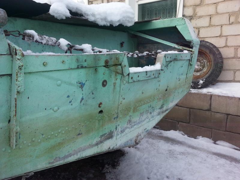

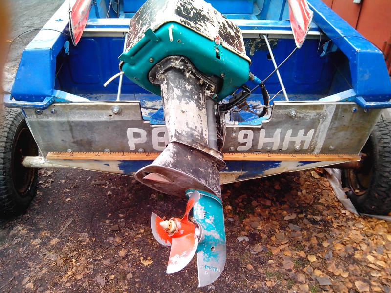

А вот последствия,(вес Хонды сами считайте). :unknown:

И смотрите ,где у вас сливные дырки.И баков ,рядом с Хондой не наблюдается.

Ну так правильно, 92кг, как 2 Вихря, да и рыбаки на борт ломанулись, каждый первым хочет рыбу схватить)) Sail как два Привета, так что проживём))

Вот одно жало. Скажите,причем тут Sail (80кг.), и Honda (98)? Вы дырки для слива у них видите? А у вас где они?

У меня Ямаха 40 XWTL, соответственно транец поднят и усилен, огрузка незначительно нижи отливных отверстий, которые к стати я закрыл магниевыми пластинами, заливания в рецесс нет, бак также ставлю в рецесс
Подскажите а смысл их закрывать, транец та отливной, все равно вода скапливаться там будет, потом черпать ее.... Или вы пробку сделали как на крыму?

В том и дело , что не заливается, а смысл заключается в том магниевые пластины практически в постоянном контакте с водой и не дают гнить продольным реданам (болезнь Оки 4). Необходимости ставить пробку нет. При необходимости пластина с любой стороны легло снимается. Был один случай незначительного попадания волны и из за того, вынужденно стоял транцем к фарватеру, а рядом прошла какае то калоша от которой огромные волны исходили, воду удалил полотенцем которым вытираю руки после снятия рыбы с крючка. Как то вот так.
