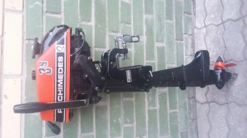

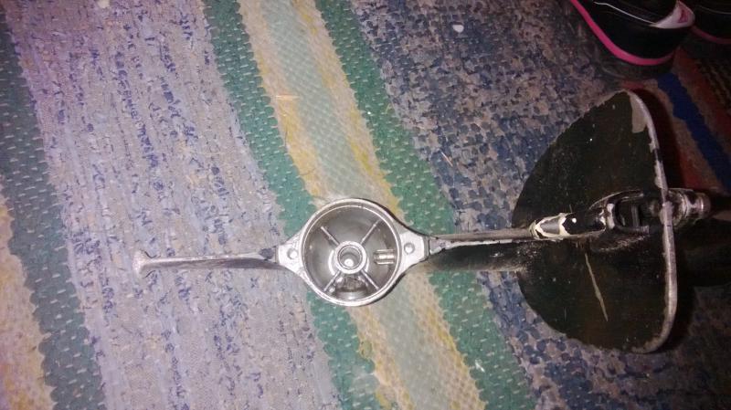

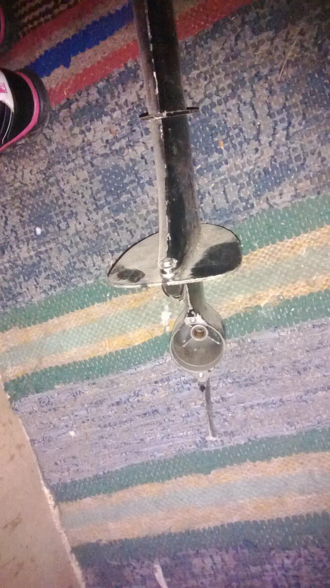

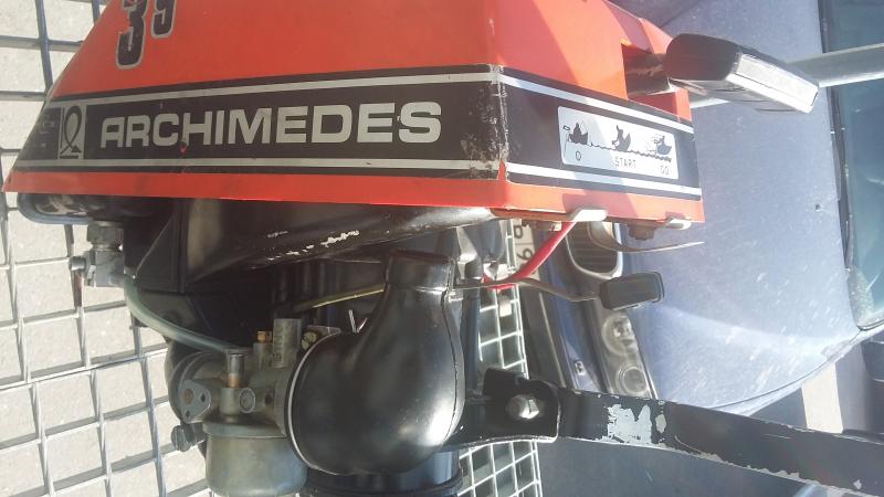

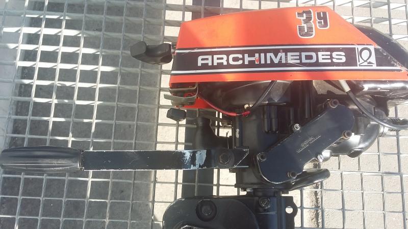

Помоги собрать старичка, достался от предков в таком состоянии. Где можно заказать запчасти на него, или может что от русской техники подходит. Можит у кого та фотки есть что там за внутренности должны стоять.

Струбцину от такого мотора мне задарил Скобарь. К нему нужно стучатся member129.html . Найти у нас редуктор для такого старичка очень и очень сложно.

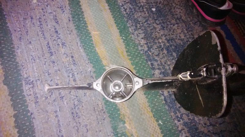

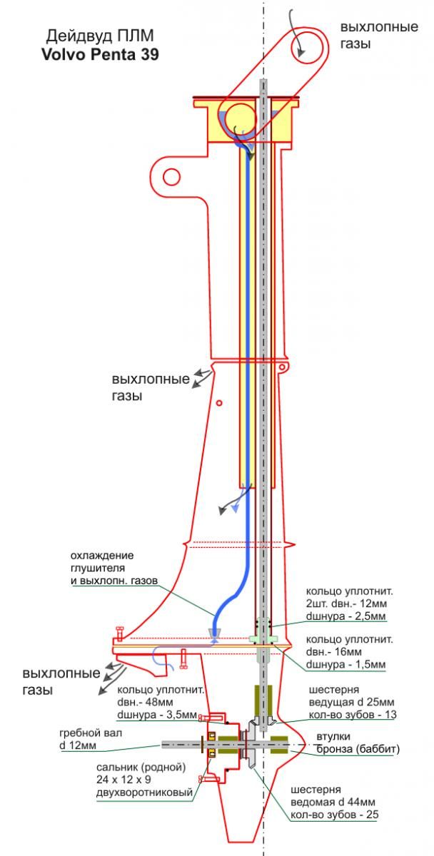

У меня такой в эксплуатации, в редукторе переделывал шестерни, эскиз где-то есть, но кроме этого нужно будет вал, крышку, сальники, винт, родной не найдешь (подходит от Салюта). А ты его заводить пытался? Может кроме "сапога" проблемы есть???

да собрал его, катался но потом он заглох на ходу и не заводится если только бензина залить в цилиндре потом заводится. Вот и не знаю чё с ним делать. А вам какие запчасти нужны.

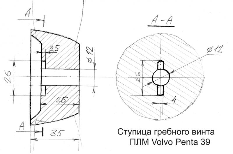

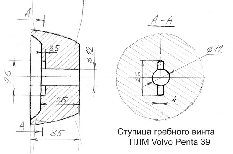

Может кому пригодится - внутренности "ноги"

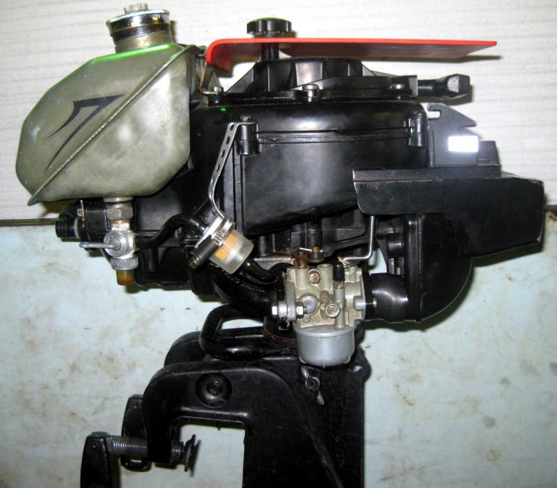

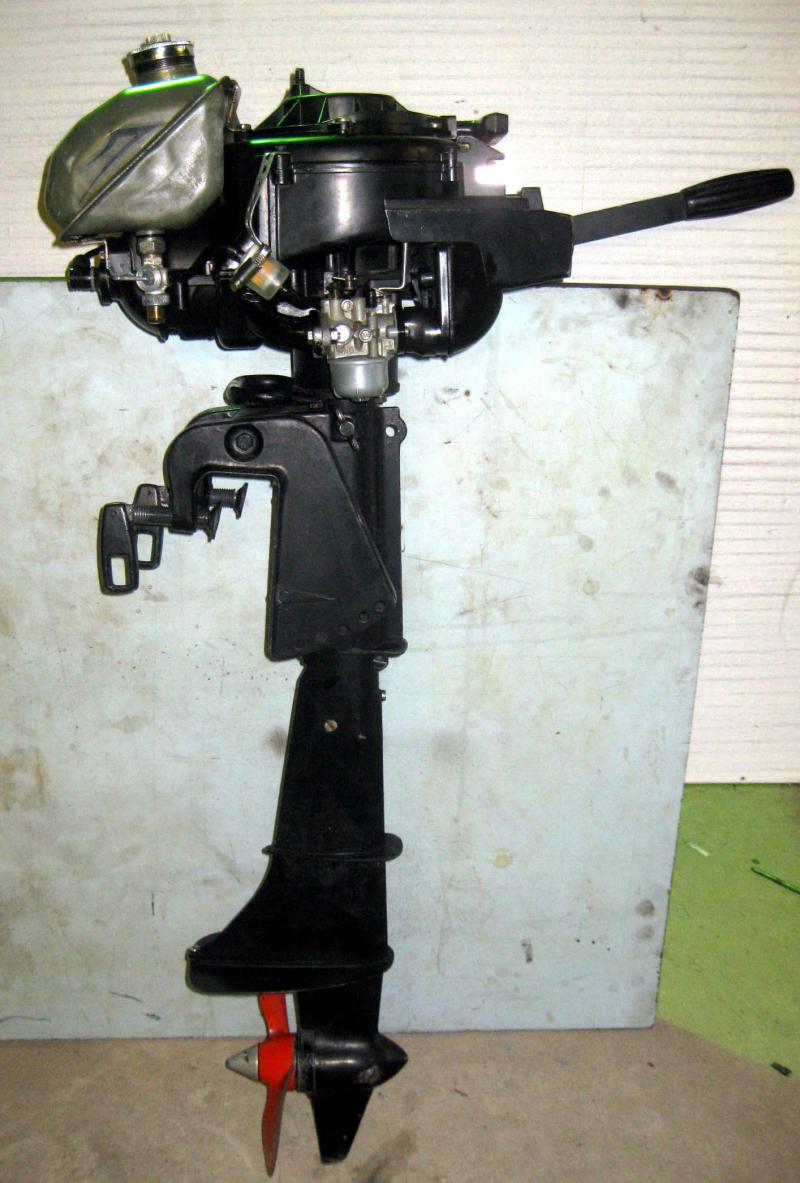

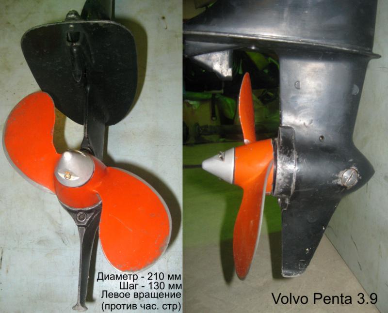

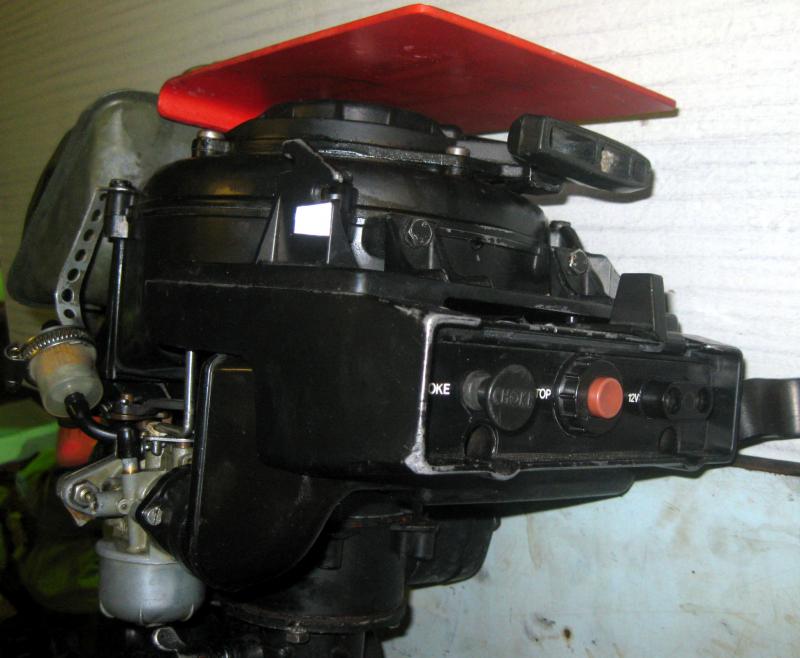

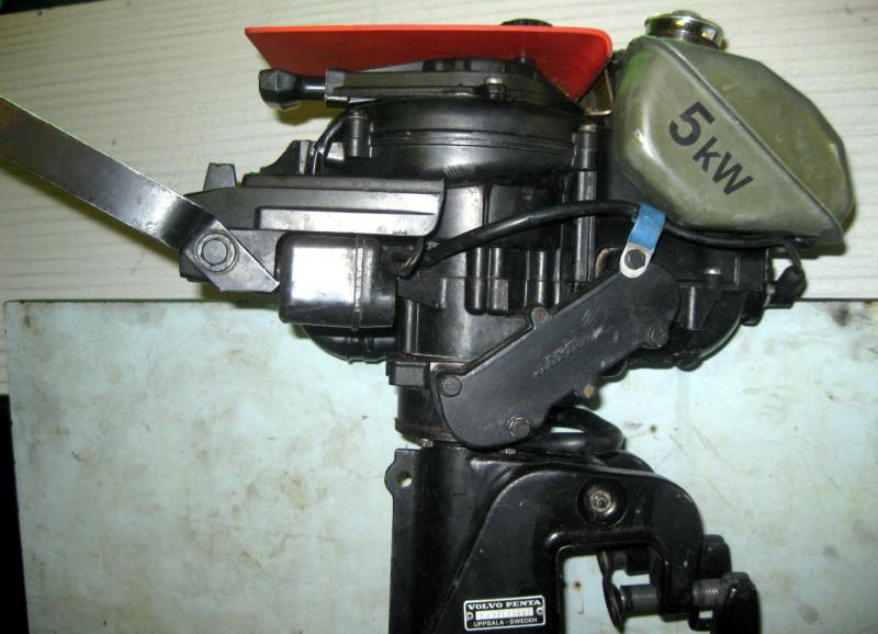

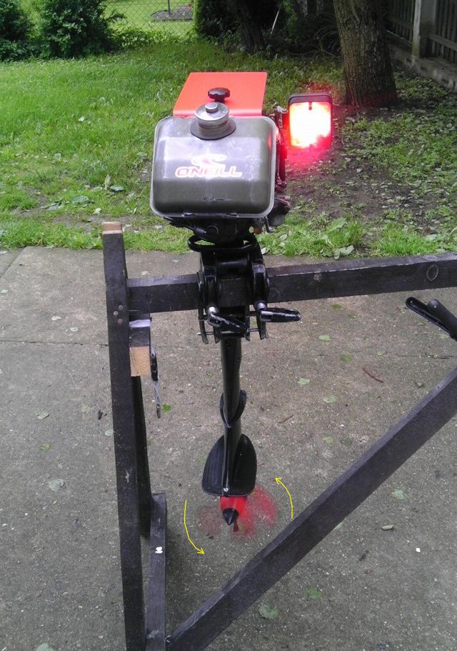

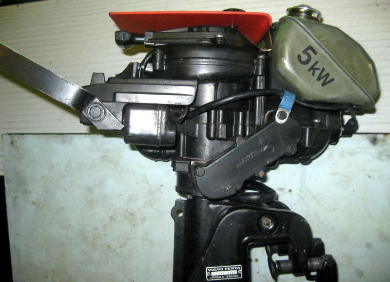

Вот такой моторчик без "шляпы" у меня, использую его как докатку на парусном катамаране. Уверенно толкает судно с 4 "членами профсоюза" с крейсерской скоростью 10 км/ч.Расход бензина 1л/ч. Винты использую, родной - двухлопастной D=210, H=130 и салютовский трехлопастной (от Баринова) D=140, H=120.

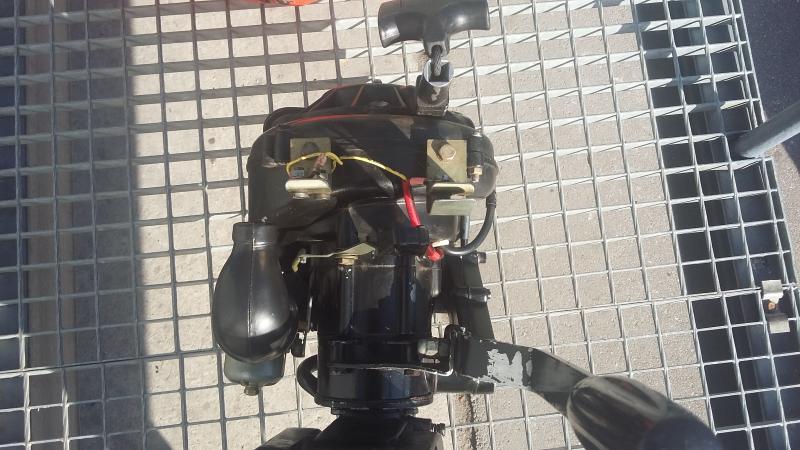

еще фото

родной винт

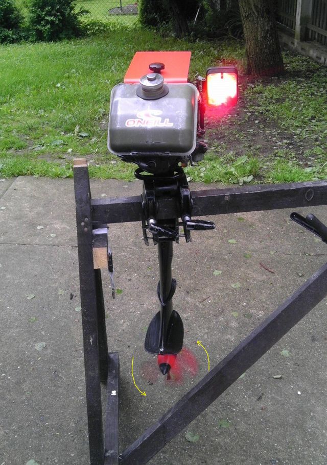

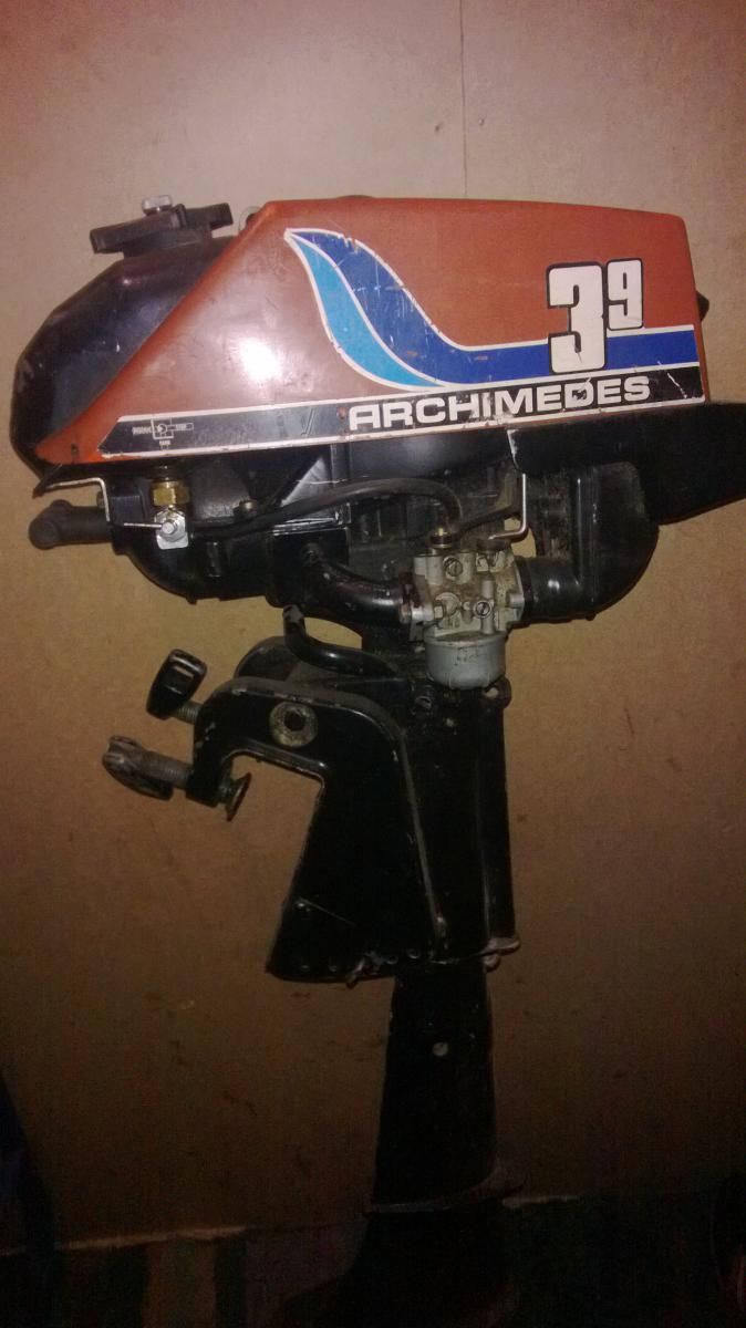

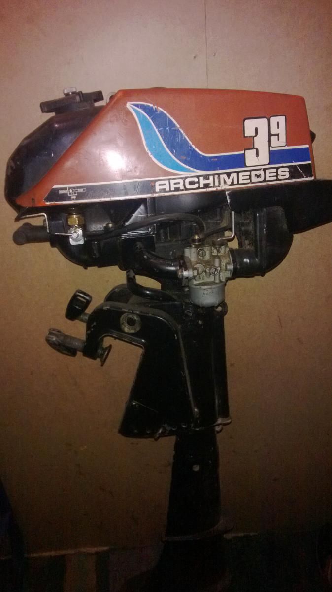

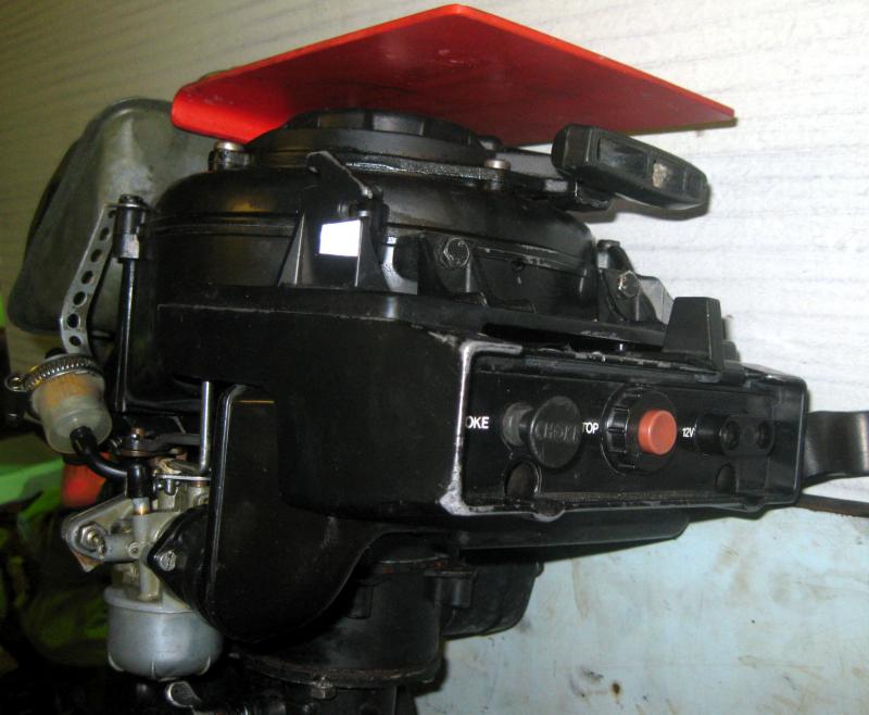

Вот такого приобрел по случаю. Один хозяин, любящий. Долго по-фински рассказывал, чем кормить, как ухаживать. С виду - отлично. Как они их так сохраняют, обычные фермеры? Посмотрите на наши раздроченные Стрелы-Ветры на Авито. Позор нации, одно слово. Буду разбираться с этой Вольвой подробнее, сделаю побольше фото.
4 200

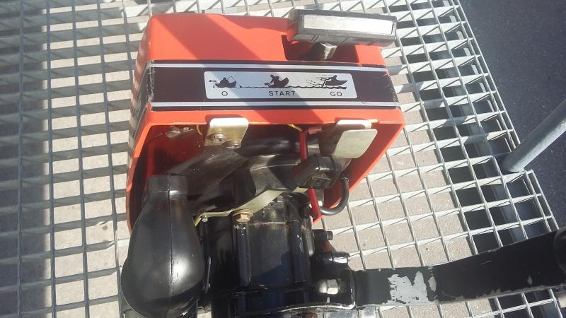

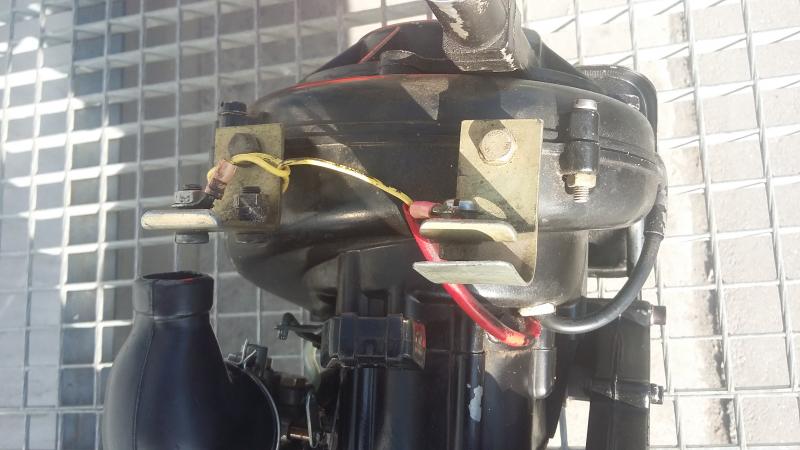

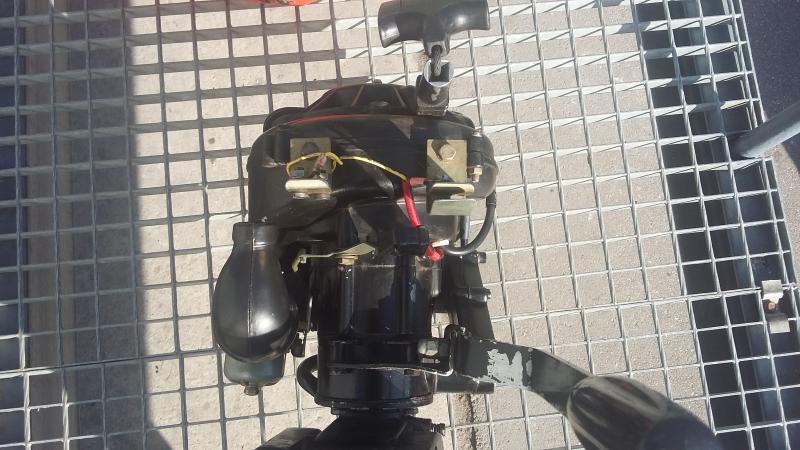

Немного разобрался. Было две (минимум) комплектации. "Богатая", как у Кирилла и, как у меня, "фермерская". Язычок под упором для колпака на фото это "кнопка" СТОП. Если ее поддеть вверх, она касается головки изолированного болта и замыкает цепь. Это заводское решение, не колхоз! Не нашел в интернете хороших фото, по которым было бы понятно, как было организовано управление "подсосом". У меня явно не хватает на моторе именно этого привода. Хотя, не удивлюсь, если управление пальцем прямо на карбюраторе.
4 200
Завел со второго потяга. Трескочет громко, но ровно. Не нашел регулировки качества смеси, хочется победнее сделать. А так-ощущение надежности и простоты. Но громкий и вибронагруженный аппарат. Особенно по сравнению с двухгоршковыми Эвинами. Но по сравнению со Стрелой - Вольво.
