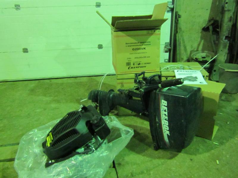

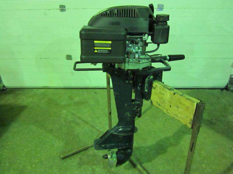

Здравствуйте уважаемые. Может кому будет интересен мой опыт переделки отечественного лодочного мотора ветерок под импортный четырёхтактный двигатель. Теперь многие самодельщики пытаются делать гибриды на отечественных донорах и весьма успешно. Меня эта идея тоже затянула и вот что у меня получилось

Конечно интересно! Давай подробности.что то тарахтит он тебя не по детски!
Громкий звук выхлопа тоже немного напрягает. Обдумываю как сделать выхлопной коллектор и направить выхлоп в дейдвуд.

Перейдя по этой ссылке https://yadi.sk/d/MISBHoGNJkpKs вы можете посмотреть некоторые детали самого процесса переделки.

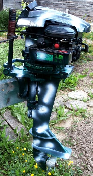

Да и не только в деньгах, хотя это и не маловажный фактор. За 3-и года эксплуатации гибрида с китайским ДВС, я ни разу свечу не выкручивал, не говоря еще о чем то. Расход топлива 2 литра на час ходу, Ветерок может похвастаться таким расходом? Расход масла - залил в начале сезона 200 гр и забыл. А по чистоте - ни одного масленого пятнышка, в отличии от Ветерка который постоянно покрыт масленой пленкой. Воздушное охлаждение дает возможность где то проскочить по песчаной мели, не боясь что износится крыльчатка помпы, по осени, в листопад не боишься, что забьется заборник, и шуга не страшна. Наличие дикомпрессора дает легкий запуск. А о надежности и говорить не надо, на газонокосилках эти движки часами работают, в жаре, в пыли, и не по одному сезону.

К следующему сезону готовлю новый гибрид уже на базе москва
P_VYFY1vV18[/url] Изначально была мысль поставить на него 6 л.с двигатель, теперь обдумываю вариант с 14 сильным мотором. Типа такого http://www.zongshen.pro/shop/dvigateli/ ... -1p90f-s-/ Что посоветуете уважаемые. Хватит ли запаса прочности редуктора москвы на 14 сильный движок?
