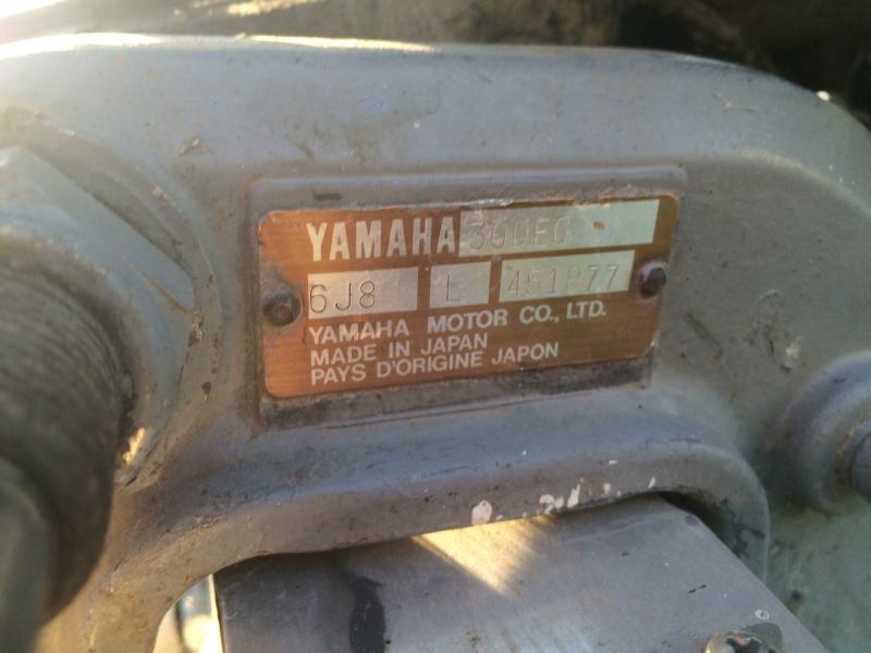

здравствуйте, помогите определить год выпуска мотора, ymaha 30 deo 6J8 L 451877. спасибо

Just163 сказал(а):
Vol_K сказал(а):
Just163 сказал(а):
Выбери сам.:- 1986 - J; 2007 - J
А как точнее определить или это нереально и только по внешнему виду?
Определение года выпуска лодочного мотора Yamaha по букве на пластине
Год выпуска можно определить по букве в нижнем левом или правом углу алюминиевой пластины. На более новых моторах идет не табличка а наклейка.
Расположение и вид алюминиевой пластины.
http://spyship.ru/sovety/kak-opredelit- ... amaha.html
Я же уже писал. Пройди по ссылке, почитай. Буква на табличке говорит о годе выпуска.Цикл повторений 21год.

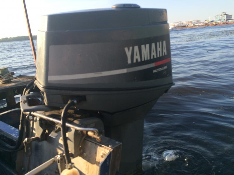

Возвращаясь к своему вопросу о мощности.может ли на 50 ти сильном моторе стоять винт с диаметром 13 3/8 и диаметром ступицы 101 мм?
9 758
6 556
Если стопорная гайка стакана на редукторе зубчатая - мотор старый (80-90-е г.), если стоит фланец - более свежий. Сними винт и увидишь, при условии что это не Франкенштейн.
Судя по внешнему виду старый и крашеный. Колпак и наклейка точно старого образца. Я свою 40-ку брал как 2008 год, по результатам вскрытия выяснилось, что примерно 1994. Этим и руководствовался при заказе деталей. У старых редуктора отличаются от новых - включение передач на старых вверх-вниз, на более современных право-лево.
