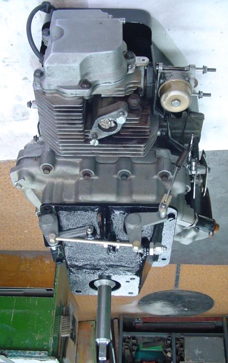

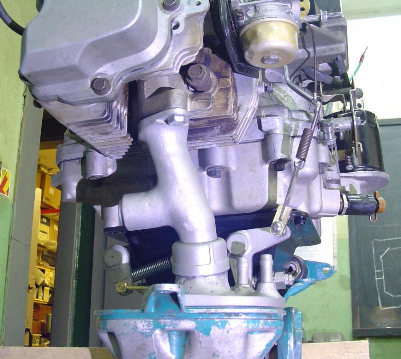

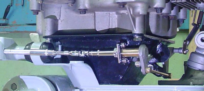

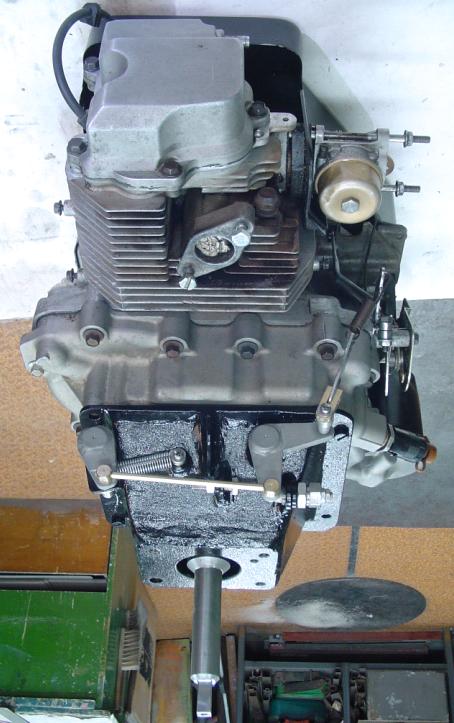

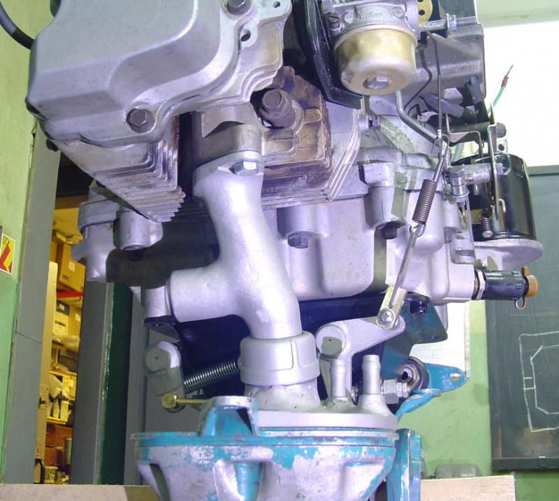

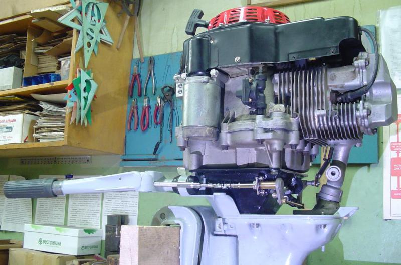

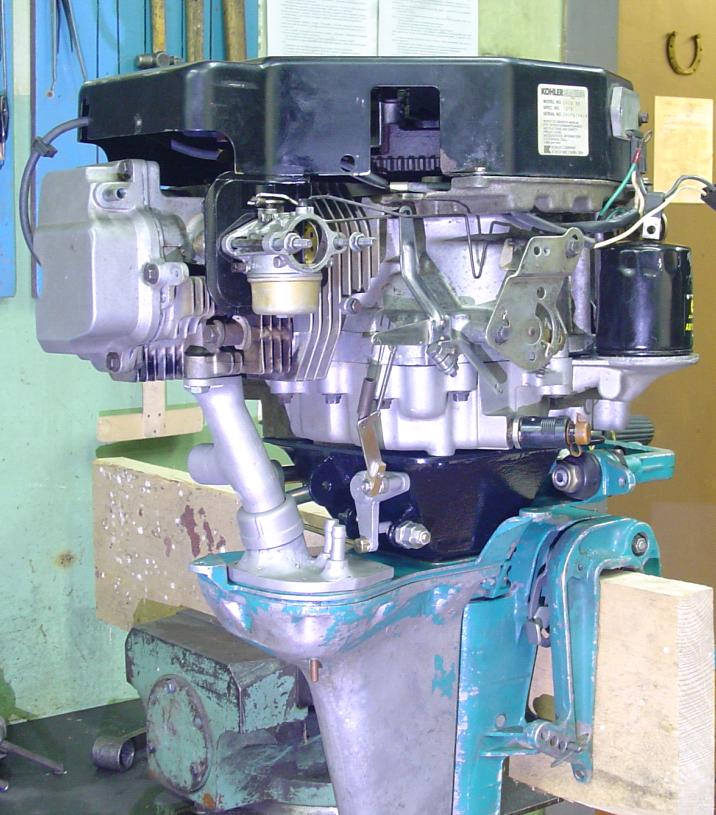

Занялся Приколером. Доделал выпуск (от движка до ноги) и почти доделал привод газа (карданчик не поставил ещё).
Надеюсь из фото всё понятно.
Серебристые детали выхлопа и привода газа это не дюраль, это нержавейка после пескоструйки так выглядит.
Карданчик (от набора головок) в приводе газа от румпеля до первого качающегоса рычага пока не поставил. Но поставлю обязательно :)
Сейчас ногой буду заниматься. К открытию сезона так и так не успеваю, поэтому решил ногу порошковой краской покрасить (как переходной фланец), а там оч. много подготовки. Пескоструйка, грунт для алюминия и собственно порошок с запеканием. А главное нужно много затычек делать, чтобы то, что не нужно не отпескоструилось и не покрасилось.

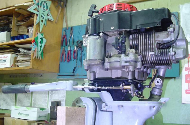

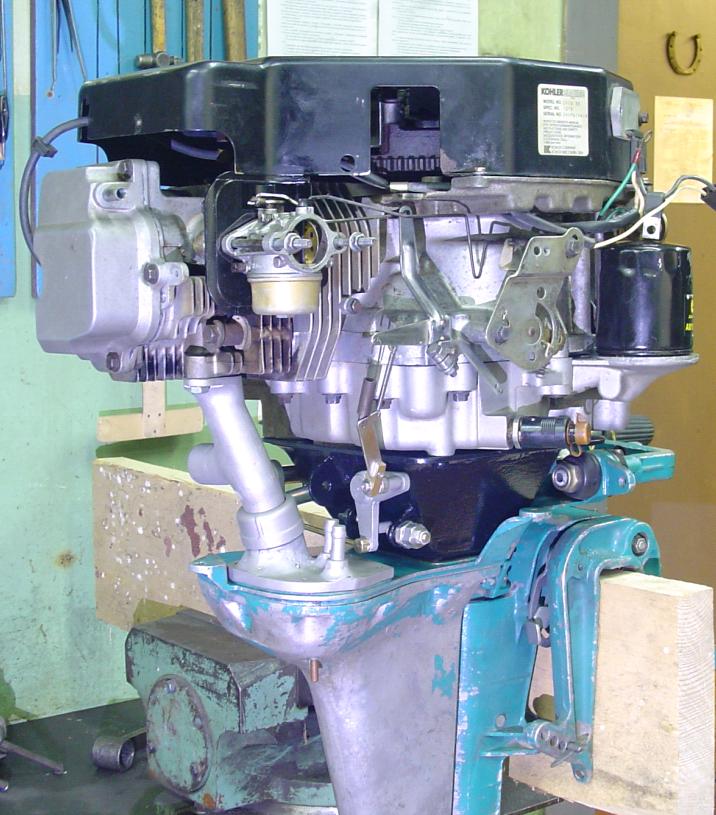

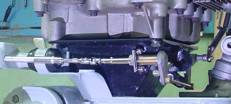

Сделал привод газа с использованием карданчика, удлинителя и 2-х длинных головок на 8 мм из стандартного набора инструментов.
Так же приделал ручную заводилку и установил бензонасос, которых изначально не было на этом движке.
Заодно просверлил отверстие для измерения давления масла. Пока там заглушка, но со временем планирую завинтить туда штуцер и поставить манометр.
Так же есть план установить водомасляный теплообменник (стандартный, под маслофильтр, от какой-то япошки).
Осталось отрегулировать редуктор, собрать и можно проводить первые испытания, по результатам которых возможно потребуются какие-нибудь доработки...

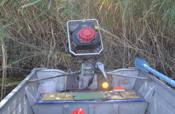

Отходил сезон на Казанке 6 с Приколером. Всё хорошо работает и одно согласуется с другим. Существенных недостатков не замечено, но мелкие доработки обязательно будут.
Ну и новые идеи тоже есть.
Вот тут на фото видно как я укрепил транец и увеличил его высоту.
Так же виден каркас из нерж. трубы вокруг движка, что защищает его от повреждений при транспортировке и делает удобной переноску.
Кстати, акб. ёмкостью 5 ач, которая видна на этом фото, вполне уверенно запускает Приколер.
