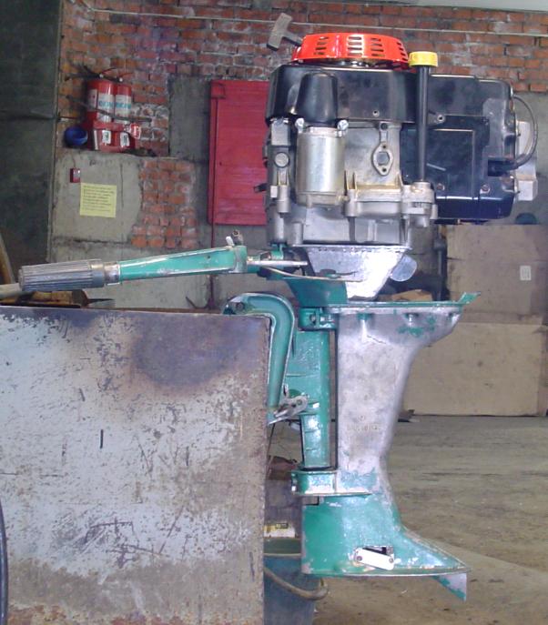

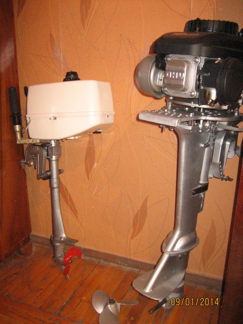

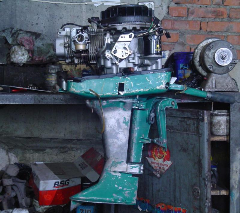

Начал ваять такой гибрид. Вот первая примерка башки к ноге:
Из названия темы понятно, но поясню. Недорого купил Привет-22, движок подарил другу у которого 3 Привета, а ногу решил привести в порядок - см. мои посты в этой теме:
topic3533-50.html
А потом решил установить на эту ного движок от газонокосилки (самоходной). Привет-22 выбрал из-за того, что у него винт левого вращения, а значит можно будет ставить нержавеющие винты от GoDevil. Может быть актуально т.к. бывает, что я езжу по мелким каменистым речкам.
Движок оч. недорого купил в США, откуда то из под Мемфиса, он 94 года выпуска - золотой век Американского мотостроения, по Американским тракам знаю.
Движок настоящий - маслонасос, маслофильтр, тяжеленный маховик, балансировочный валик, электростартер, генератор, и даже гидрокомпенсаторы клапанов!

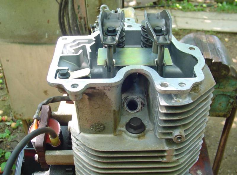

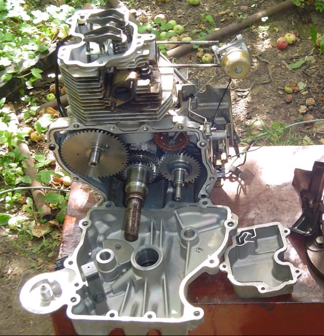

Как получил, сразу же решил его перебрать - всё таки движку 20 лет и наработка 542 часа (со слов продавца).
Разобрал и опупел:
Получается, что 20 лет назад в США масло уже было такого высочайшего качества, которое у нас и сегодня то не купишь!
Нигде никакого износа вообще не заметил, хотя судя по толстому слою спрессованной пыли на лопастях вентилятора, поработал он изрядно.
Увидев такую картину, решил и ногу Привета-22 доработать, чтобы она хоть как то соответствовала качеству движка, ну и сочленение тоже выполнить как можно лучше.
Вообще всё вроде оч. хорошо сходится и движок, и нога, и лодка (Казанка 6).
При 3600 об/мин (рабочие обороты движка) скорость без скольжения (шаг * обороты) получается около 37 км/ч. Если скольжение будет 30% (тяжело нагруженная лодка), то скорость получится порядка 28 км/ч.

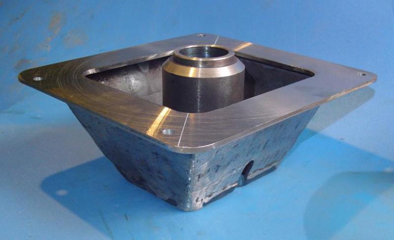

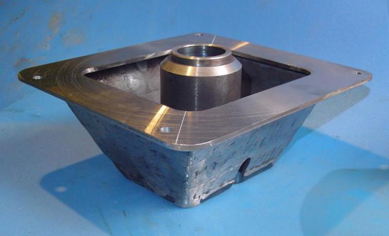

Вот сваял переходной фланец для Приколера. Сверху крепится Kohler CV12.5, а снизу нога Привет-22. Профрезерованный паз (внизу) - для пеключателя вперёд-нейтраль-назад (ходи вверх-вниз). В Колере центруется за счёт выступающей части (входит в посадочное место сальника КВ), а в Привете центруется на ноге стандартным образом (центровочная втулка под болт тоже будет, но пока не сделал). Даже и 2 сальника внутрь этого фланца поставлю, хотя можно и без них.

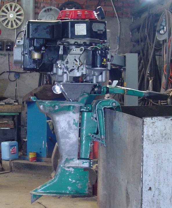

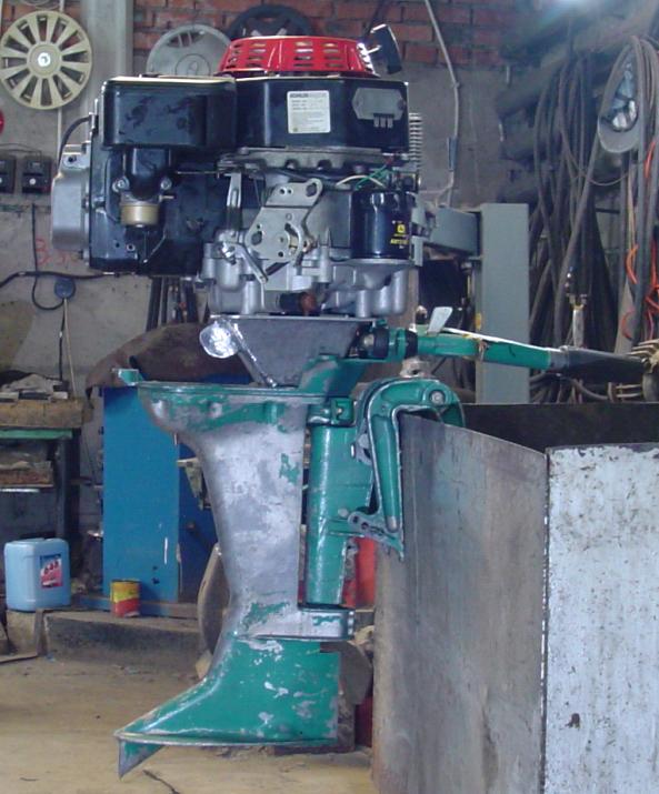

Попробовал соединить движок с ногой через изготовленный переходной фланец:
Поддон снят, наверное и в будущем без него обойдусь. Просто сделаю каркас из квадратной трубы вокруг движка.
Каркас поставлю на амортизаторы (из транспортёрной ленты). А может и передумаю...
Так же занимался редуктором, просверлил отверстие длиной 90 мм для смазки верхнего подшипника
post152270.html#p152270
6 593
833
А почему бы пониже его не опустить, зачем так задирать? Ручка реверса не даёт? Так с таким объёмом переделок можно и привод реверса переделать, вбок его куда-нить завернуть. Дарю идею: рычаг торчит вбок в сторону бензоштуцера, другим концом зацеплен за тягу реверса. Расстояние точки опоры от концов рычага подобрать прикинуть. В подморторной плите паз прорезать, может и без точки опоры обойдётся, если точно всё рассчитать.
Antel
09.12.2014
79
Чебоксары
Казанка 6
Ветролифан, Приколер
Вниз не хочу по многим причинам:
1. Не даёт штатное крепление румпеля.
2. Выше меньше вероятность хапнуть водички и получить гидроудар.
3. Выше путь выхлопа до ноги прямее получается. Туда ещё штуцер для вкручивания Датчика Кислорода (ДК) нужно вварить и сам ДК разместить.
4. Если поставить ниже, то выход горячего воздуха, охладившего цилиндр, будет частично перекрыт сапогом.
Да и не так уж велика толщина переходного фланца - 90 мм всего.
