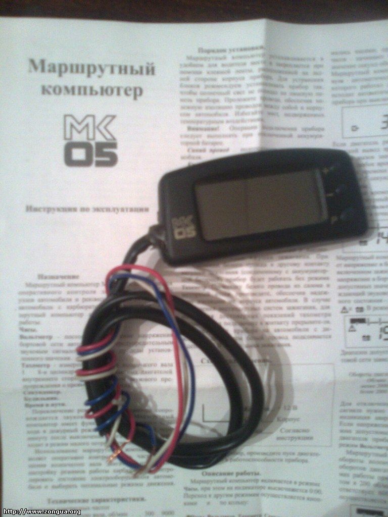

Подскажите пожалуйста, как установить цифровой тахометр (МК-05) на Вихрь-30 с электрозапуском. Зажигание стоит МБ-22. Там 1 сигнальный провод от тахометра, куда его подключать? Если можно прямо стрелочкой на фотографии покажите, а то я ничего не соображаю в схемах(( Заранее спасибо!
shalagin
05.08.2012
1 806
258
г.Сыктывкар
Ветерок-8м
Про МК-05 точно не скажу, но когда ставят БК-08 на Н-23, подключение идёт параллельно кнопке "Стоп" (МБ-23), но там кнопка замыкает управляющую катушку. На МБ-22 надо смотреть схему подключения кнопки в инструкции к мотору. Если она замыкает на "массу" управляющую катушку, то тах можно подключать к ней. Если кнопка замыкает накопительную катушку, то провод от таха надо подключать в разъём зелёного провода, идущего из-под маховика к эл. блоку.

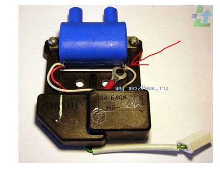

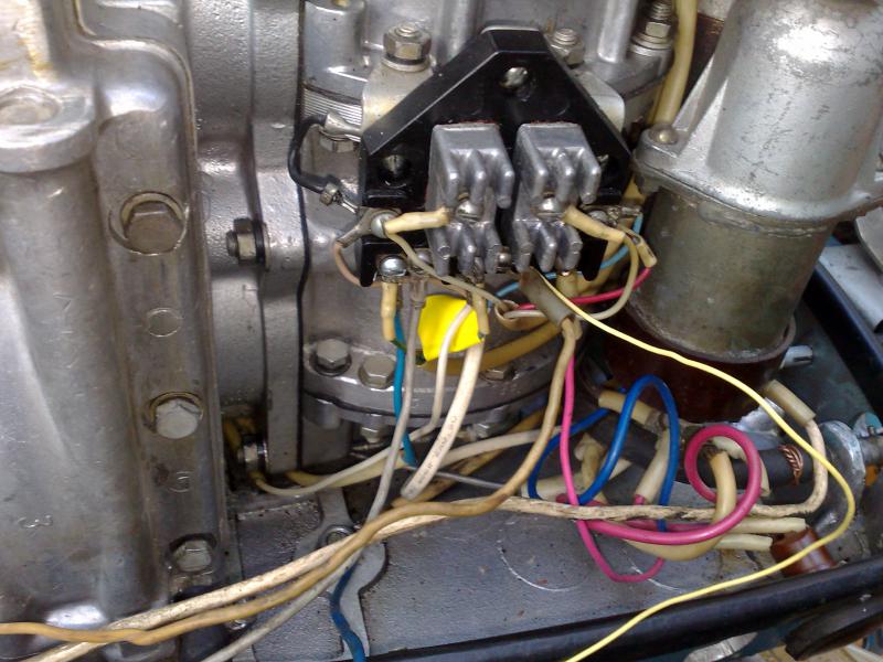

Это не моего мотора фото, просто мой не могу сейчас сфоткать. Это кто то выкладывал, на эту же тему, там на фото тонкий желтый проводок от тахометра. Но при таком подключении он у него не работал
3 914
Так с машинкой мне все ясно с твоей подключай на белый катушки зажигания все будет хорошо.
3 914
На фото автор брал ни с того контакта потому и не работало.

МК-05 предназначен для работы с системами зажигания (контактной или электронной) автомобиля с одной ОДНОИСКРОВОЙ катушкой зажигания, где один вывод первичной обмотки соединён с прерывателем или коммутатором, а второй вывод с "массой". К этим выводам и подсоединяется тахометр. У МБ-22 другая система зажигания, там стоит ДВУХИСКРОВАЯ КЗ, и её первичная обмотка изолирована от "массы".... Надо попробовать подключить тах паралельно управляющей катушке, т.е. к зелёному проводу и к "массе" мотора, как я писал выше.

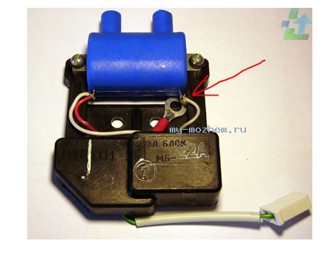

Блин, посмотрел схему МБ-22 ещё раз, один провод первичной обмотки действительно соединён с "массой". Значит можно попробовать подсоединить тах к двум белым проводкам, главное не перепутать, какой из них соединён с "массой".
с494
14.03.2010
3 943
791
Сейчас Прогресс 4
Сейчас Джоник 50(70) 3цил
На фото нарисовано с бобины идёт клемма на массу - это минус, туда не надо подсоединять.
ЗЫ. Если обмотка бобины не соединяется одним концом с массой, как она будет работать???
shalagin
05.08.2012
1 806
258
г.Сыктывкар
Ветерок-8м
Если соединение "масса" мотора на "минус" тахометра будет идти по минусовому проводу аккумулятора, то действительно, дополнительный провод тянуть не надо. Но как известно, лодка, - не автомобиль, и если по каким-то причинам АКБ будет подсоединена только к тахометру, то провод будет нужен, хотя думаю это врядли случится, это так, информация топикстартёру на всякий случай :) .....Это верно для одноискровой боббины, у которой один из выводов первичной и вторичной обмоток соединены между собой и массой мотора, и искра здесь пробивает промежуток между вторым выводом вторичной обмотки и "массой".... У двухискровой боббины с "массой" соединён только один вывод первичной обмотки, а искра здесь пробивает между выводами вторички. Этож обыкновенный трансформатор, и он будет искрить без всякой "массы", ему подавай только напряжение на первичку :)

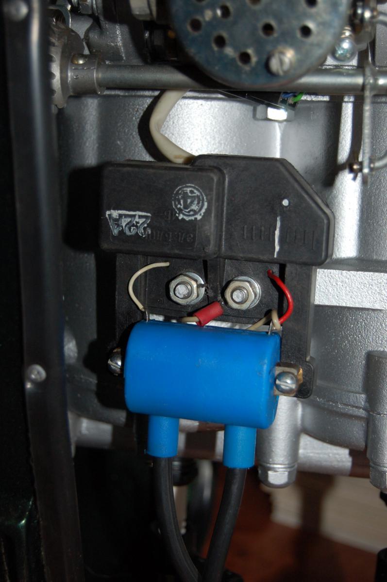

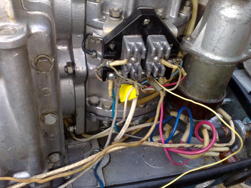

Вот фото моего вихря, там два белых провода с катушки идут к какому включать? На фото провода 1 и 2 это белые с катушки, 3 и 4 идут на кнопку, а 5 соединен с корпусом мотора.
3 914
Подключай на 1 или 2 (любой из этих) как всегда не забудь результат в студию!!!

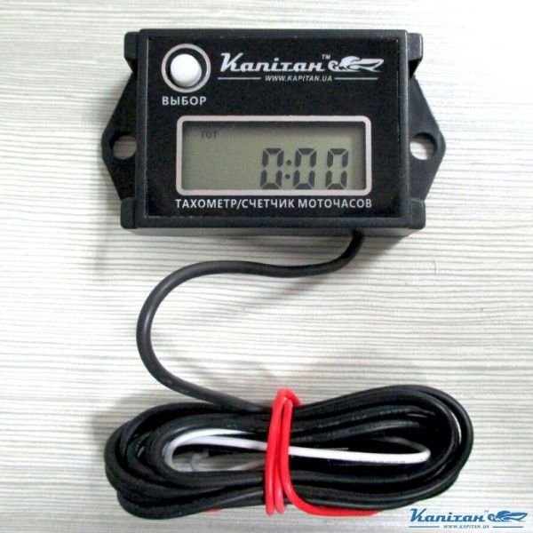

Всех с наступающим! Подскажите кто-нибудь ставил такой тахометр? Можно-ли его провода до 4м. удлиннить?
3 914
Это возможно :yes: но сам прибор довольно капризен в показаниях и удлинение проводов приведет к большим капризам в показаниях и без вмешательства в схему прибора получить адекватные показания будет сложно :yes:
DV77
17.05.2012
389
88
Таймыр
Данил
казанка5м4
Вихрь30,Сузуки DT40WK
Можно,я заказывал сразу с длинным кабелем(просто припаяли дополнительно 3 метра,и термоусадкой закрыли место место пайки) topic4276.html topic1018.html?start=50
