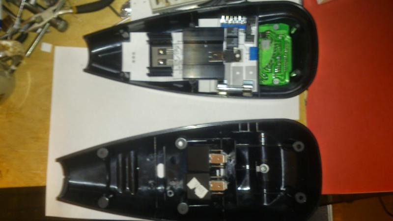

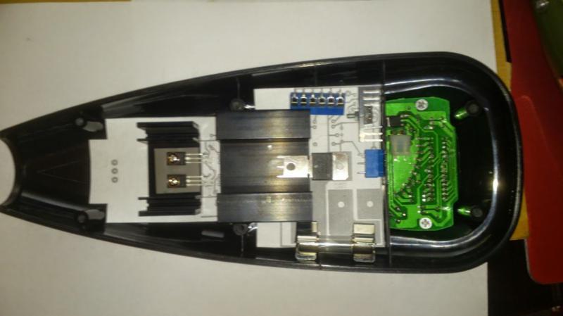

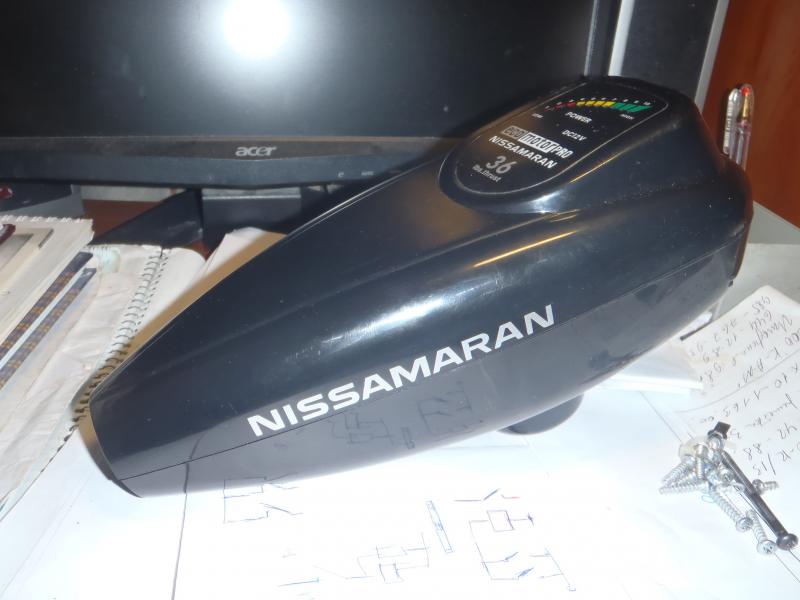

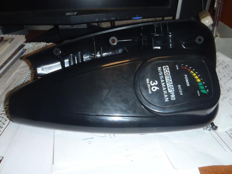

По случаю, приобрел электромотор "Nissamaran Ecomotor 36 Pro", в Андреналине, за полцены, после тестирования. Винт даже в заводской упаковке. Вчера снял "Голову", ни чего там особенного нет. Будем теперь запихивать туда всю начинку. Этапы работы буду освещать. В задумке: электронное управление электромотором, изготовление выносного транца на "Обь-3", с системой "Спуск-Подъем", а также дистанционное рулевое управление.
Для управления прикупил вот такую штуку. http://electrozon.ru/catalog/geimpady-d ... leryitem=0
Резистор от ШИМ встал как "родной"!

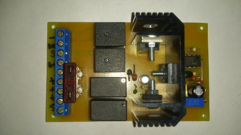

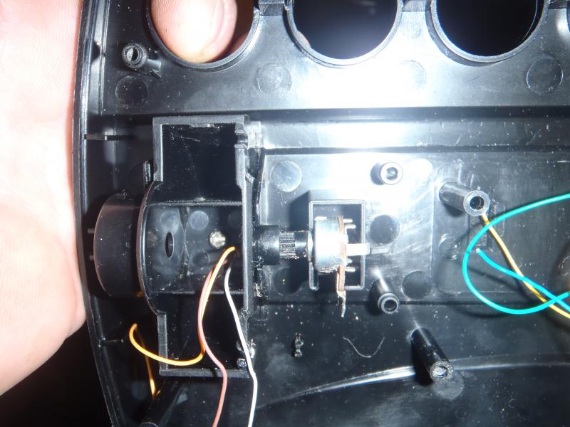

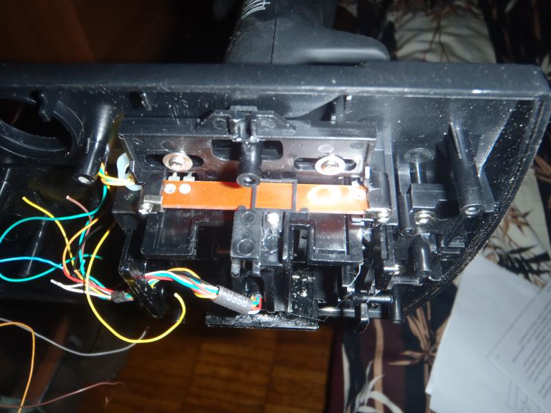

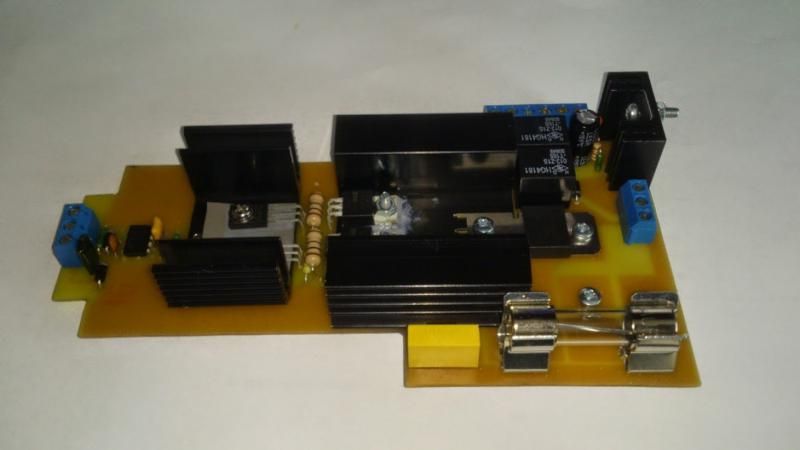

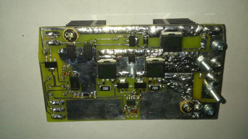

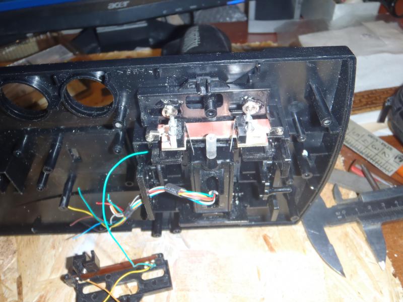

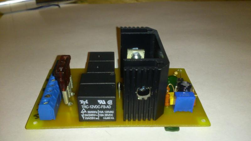

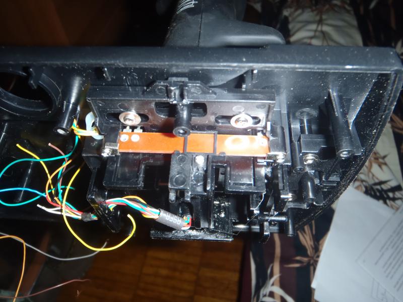

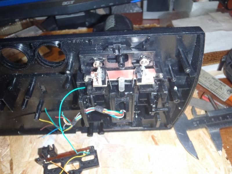

Сделали две платы управления механизмами привода "Вверх-Вниз", "Вправо-Влево".
Поменял в джойстике кинематику. Вместо потенциометров поставил микроконцевики.

Cхема и печатные платы разработаны сыном. Без его ведома не могу выложить.

Я не силен в электронике ,но на сколько могу судить там пару пяти контактных реле и схема отключения по перегрузке?ИМХО. :unknown:

Сначала сделали макет,откатали под нагрузкой. Внесли изменения. Собрали на плату.

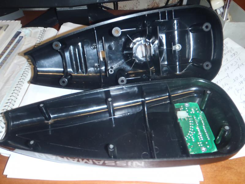

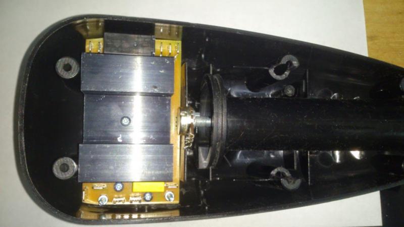

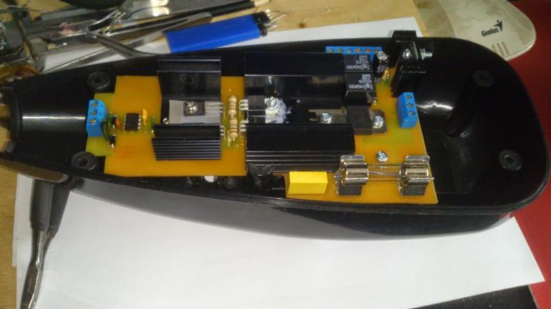

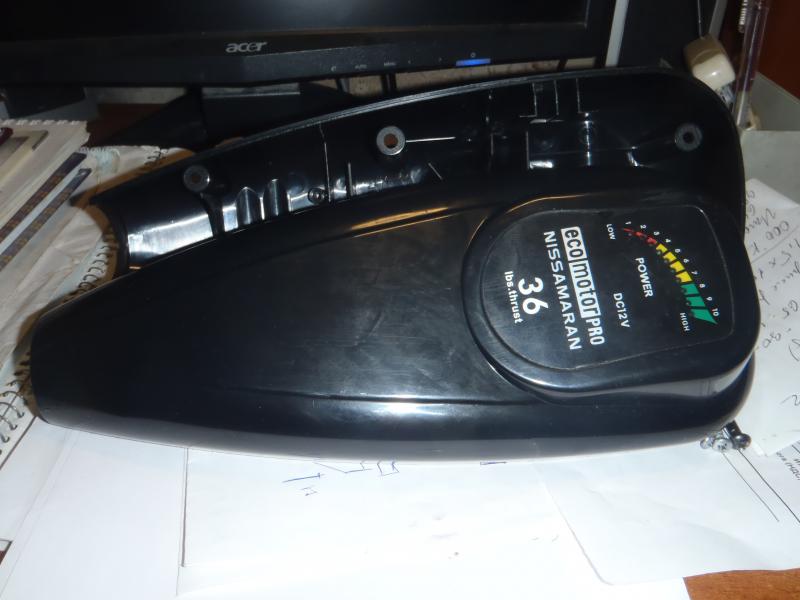

Вот так будет выглядеть измененная "начинка" электромотора с румпельным управлением:

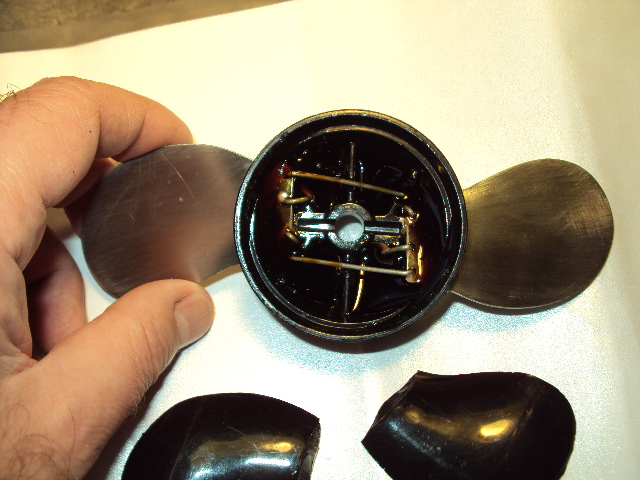

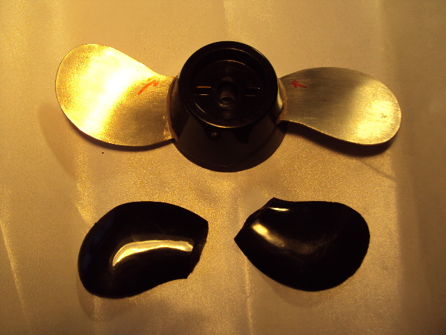

У меня первый бесколлекторный заплыв в ванной закончился мгновенным обломом обеих лопастей, слабенький винтик у змееныша, 2500 оборотов не сдюжил, пришлось колхозить нержавейку, но диаметр не тот, вода за транцем кипит, но не едет, а заглублять что бы воздух не хватал, не хотелось.
