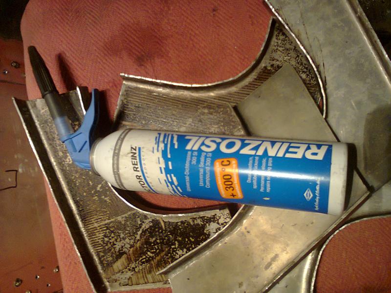

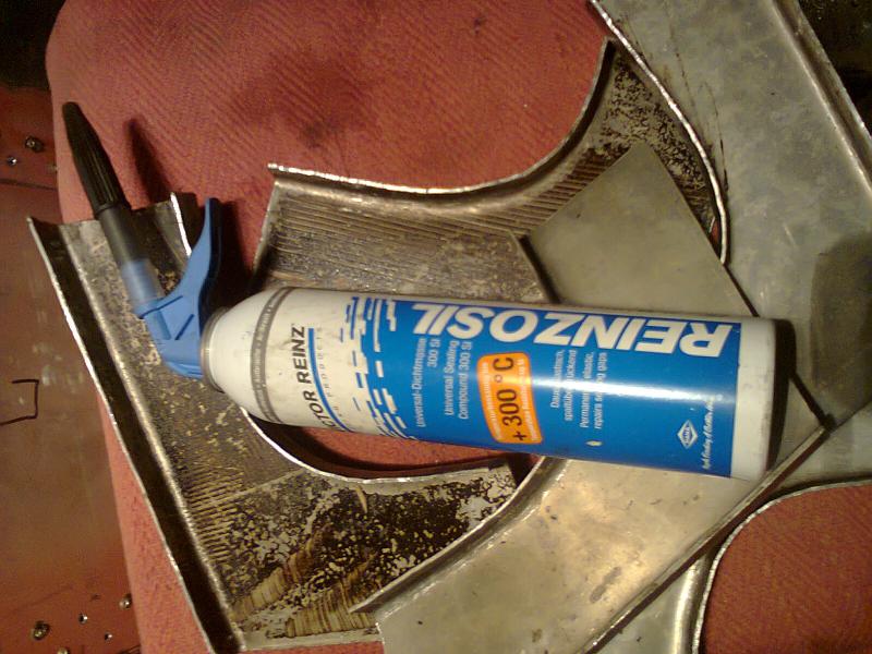

Крышки, прокладки....согласен а вот сопрягаюшие детали где нет зазора?
Использую такой вот
На лодке то по совместительству использовал,а вообще все моторы только на нем родимом,ничего лучше помоему еще не придумали. Подается под давлением ,типа как пена монтажная. После некоторой тренировки ничего другого не захочеш.
