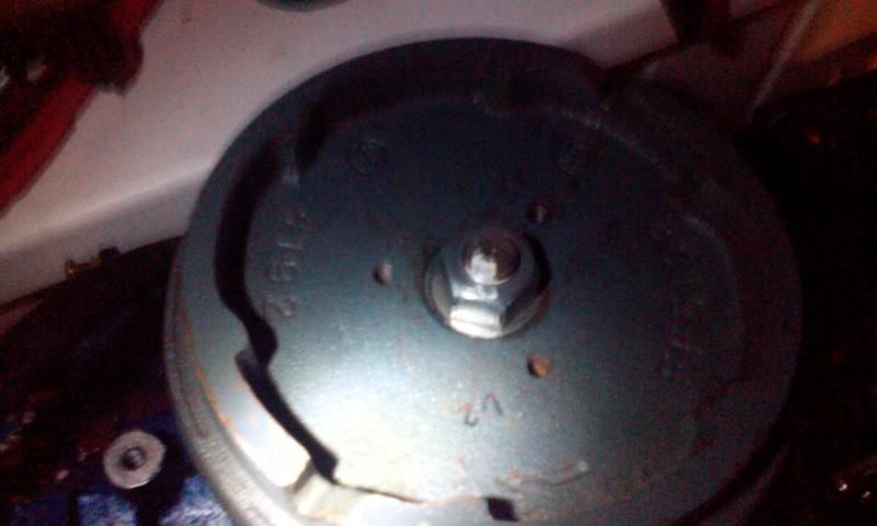

Всем доброго времени суток. Кто может подсказать, мне нужно поменять сальник двигателя. Но возникла проблема, не могу открутить гайку маховика. Сегодня пол дня провозился. Кто сталкивался или знаем подскажите как эту заразу открутить.

Взять ремень,намотать несколько витков на маховик и закрепить на то что ближе. Или закрутить болты в места для съёмника ( три отверстия вокруг гайки) и с помощью монтировки......

Я монтажкой через болт упирался. Не помню через какой уже.

А какая резьба на гайке левая или правая

Правая. На всех левых гайках должна быть проточка.

что значит проточка, я тут на одном форуме читал, народ говорит что левая на моторах 9.9-30 л/с

Посередине гайки канавка от резца. Прямо по граням. Что встречались левые гайки было на всех.

Понял. Завтра попробую отвезти ребятам в сервис, пусть пневмо пистолетом открутят. А то чувствую ещё такого гемора огребёшь с этой гайкой, а ведь потом ещё и маховик снимать.

А вот эти три отверстия вокруг гайки если я правильно понимаю служат для съёма самого маховика или нет.

Они для крепления съемника.

Только не вздумай снимать съёмником тормозных барабанов, кирдык маховику будет.

Вчера съездил в шинку к знакомым, они мне гайку открутили пневмо пистолетом моментом. Откручивается гайка по часовой стрелке. А маховик сам без проблем снялся.
Вообщем снял двигатель, сегодня буду менять сальник.
