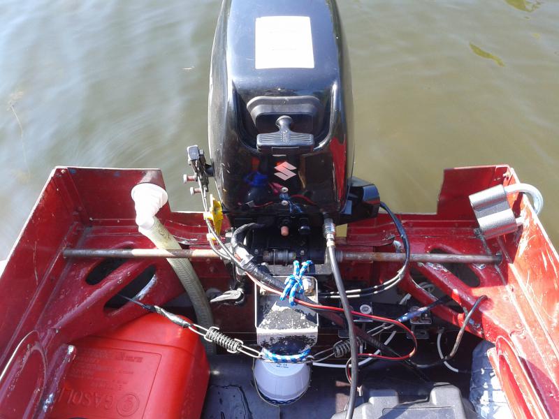

Максим приветствую,я на метле колхозил,и как не странно всё это работает уже много лет))
машинка стоит родная ,двухрычажная.очень простая и древняя.как называется-хз.
только тянущие троса.

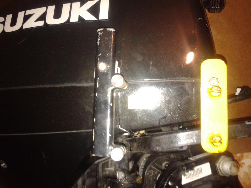

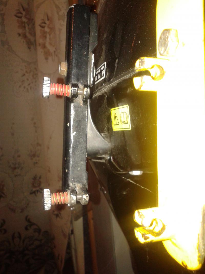

реверс

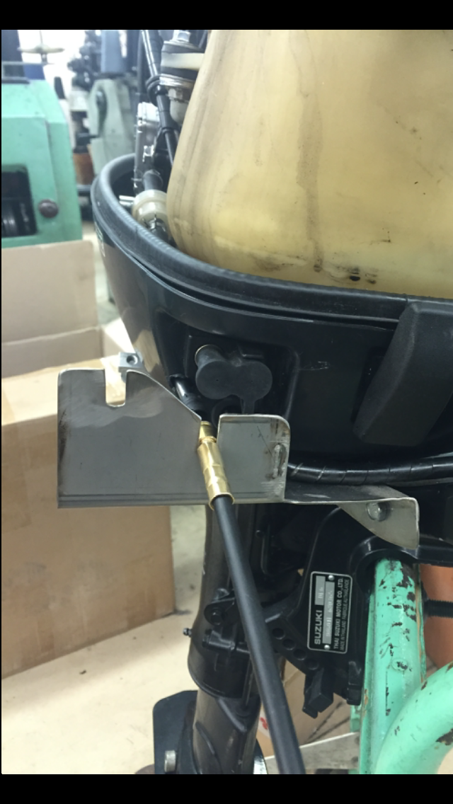

делались две скобы такого плана:
чёрная крепится на пластиковый рычаг реверса с помощью болта м5,жёлтая крепится на корпус мотора с помощью болта м6,имеет сверловку под тросики(тросики в металлической оплётке колхозно советской, не вспомню,вроде от печки жигулей,конечно удлинёные)

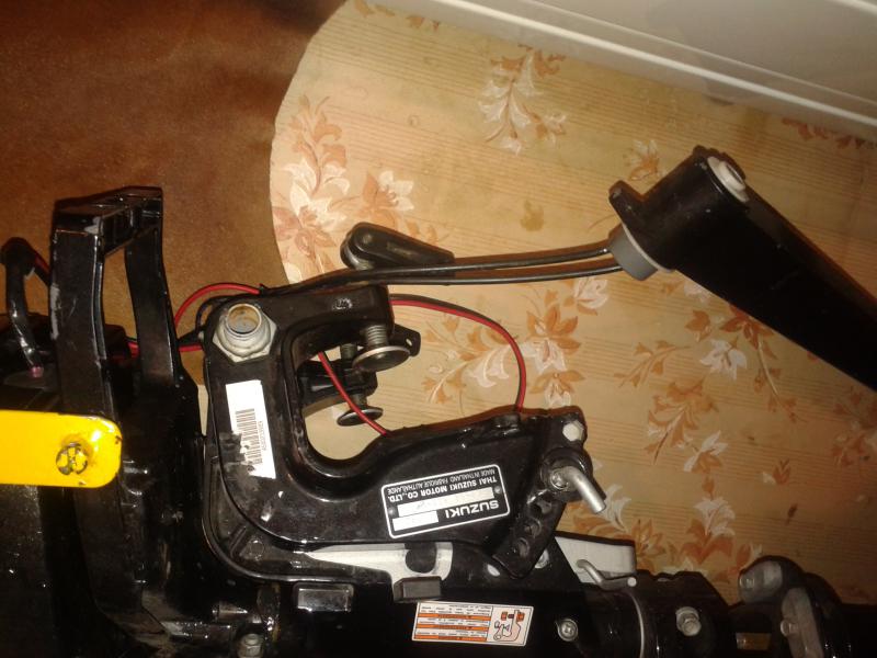

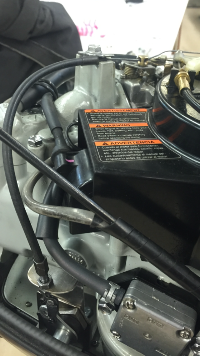

газ-
использовался только румпель.внутри мотора тросики от румпеля до ДЗ идут петлёй.если открутить их от ДЗ ,распустить петлю и закрутить обратно,
то получится так:

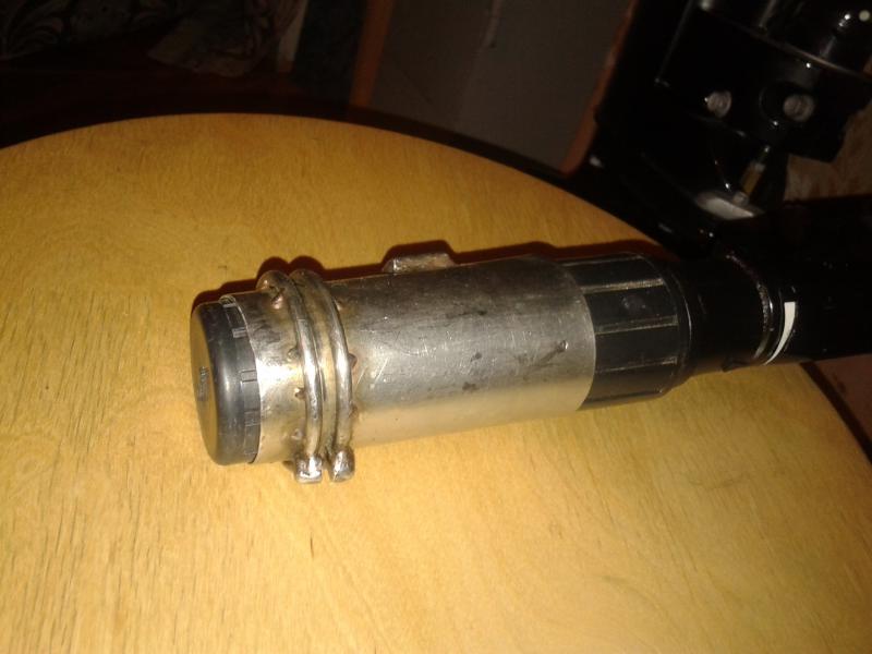

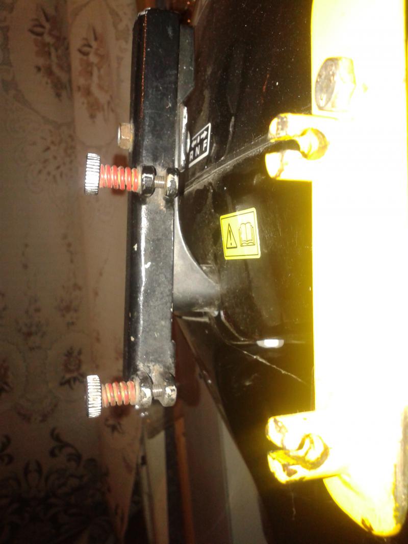

румпель теперь отойдёт на приличное расстояние,и далее его закрепляли на транце с внутреней стороны горизонтально помощью двух струбцин(конечно всё размечать,струбцины изготавливать и присверливать по месту)
потом на резиновую ручку румпеля изготавливали вот такой наконечник:
и потом накинуть на него замкнутый трос газа петлёй ,
и застопорить с помощью чего нибудь(в моём случае с помощью двух начеканеных на трос люминиевых бобышек,что бы тросик крутил наконечник .в наконечнике для них есть пазы-стопоры. их видно)
смысл что бы с помощью замкнутого троса повторить вращательное движение на румпеле ( как газ-сброс)

на фото включен передний ход)

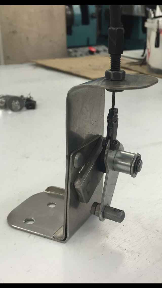

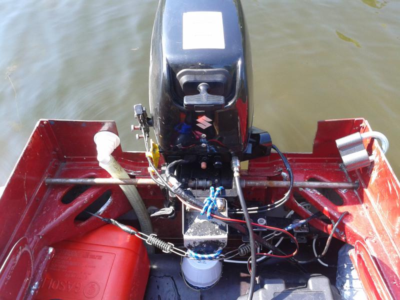

Макс я делаю так-
  • 1,3 МБ Просмотры: 1 983
  • 1,2 МБ Просмотры: 1 985
  • 1,1 МБ Просмотры: 2 000

В теме Крым 1985г у Вихрь 30 есть фото Тайваньской "Ямахи" вот такую я купил на Винты-ДВ

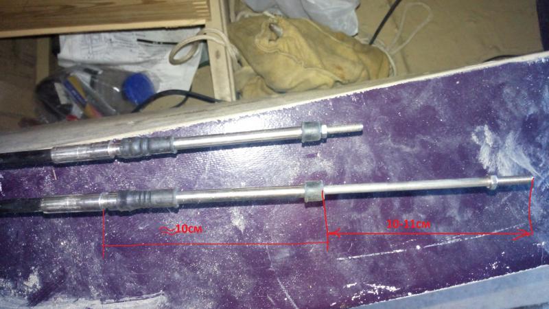

хотел сказать,что под "толкающую" машинку нужно приобретать соответствующие тросики,хотя все современные тросики расчитаны на толкание.
для сравнения -моя машинка и тросики
только "тянущие" без оплётки.

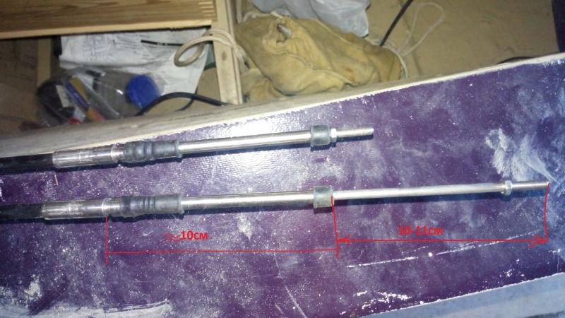

Для Сузуки нужны троса троса газ-реверс С2. Они могут как тянуть, так и толкать.

Максим, у меня такие размеры у тросов.

Андрей,спасибо,че-то я затупил троса походу те что нужно :D
