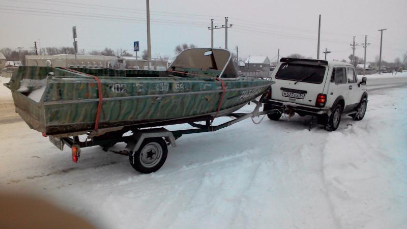

Принимайте новенького, счастливого обладателя Казанки 5М4, 2008 г.в. На выходных привёз из Астрахани.

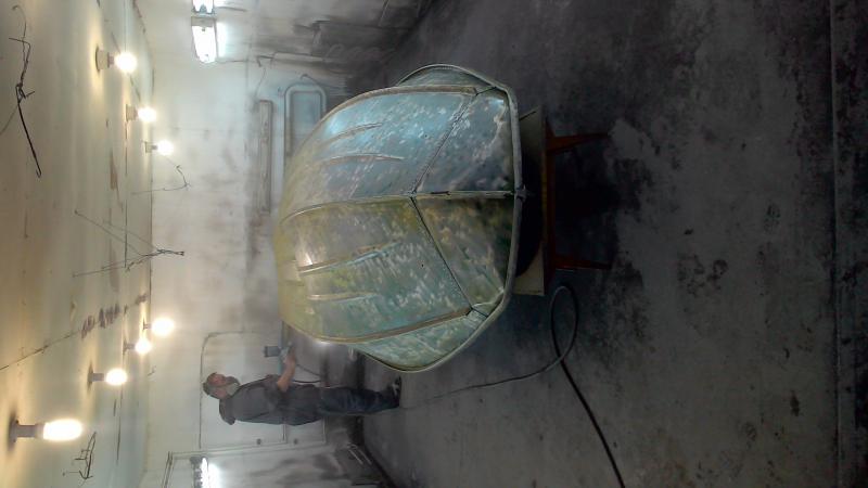

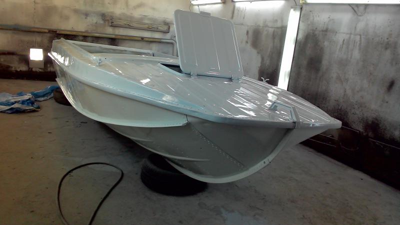

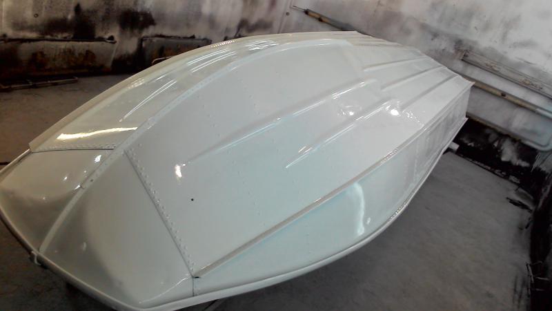

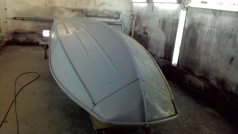

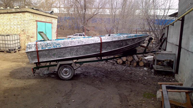

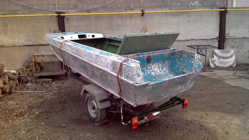

Вот пришло время заняться лодочкой, зачистил щёткой на болгарке. Хоть много тут писали, что этого делать нельзя. Старался родную грунтовку не трогать, только где шелушилось. На выходные привёз лодочку к другу в малярку. Сначала красили низ, обезжирили, первый слой кислотным грунтом Reoflex Washpimer CF 1+1, потом два слоя акриловым грунтом Reoflex Primer Filler 4+1, и последнее краска Vika акриловая. Все слои мокрый по мокрому. Получилось не плохо. Завтра повезу к себе, наряжать буду лодочку.

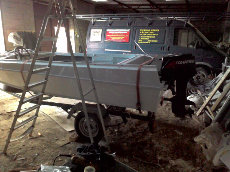

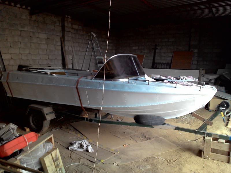

Привез на сборку.

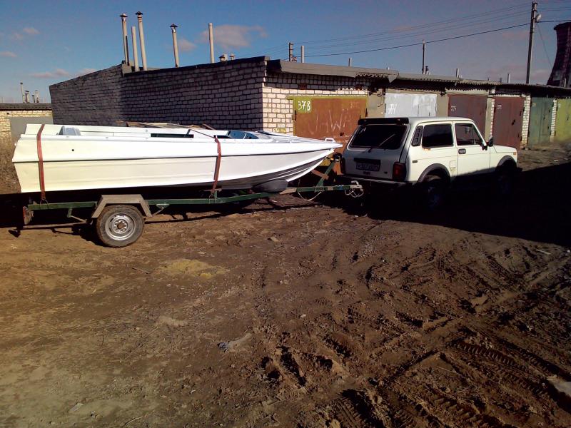

Вот такая получается.

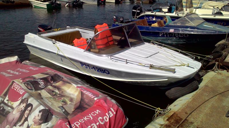

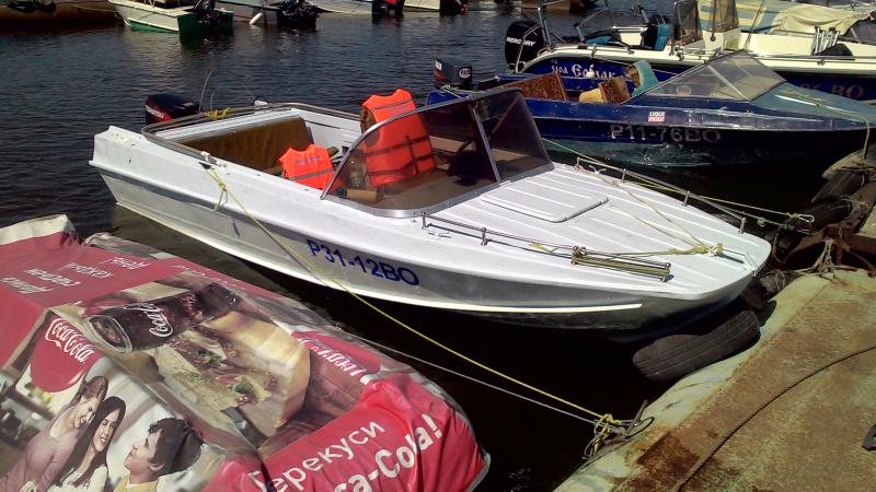

Вот моя красотка на воде. Впечатления от лодочки просто зашкаливают, доволен как слон.
