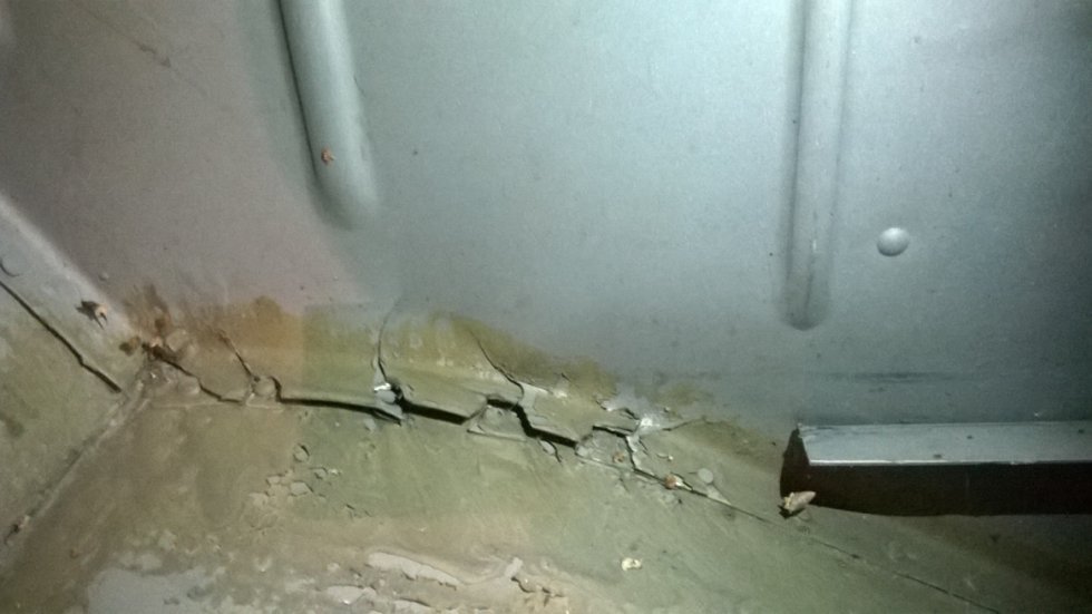

Народ, кто что может посоветовать... Купил Прогресс-4 и уже после покупки заметил, что стал попутно обладателем еще и вот такой проблемы -
Трещины на переборке между носовым отсеком и кокпитом, в месте крепления к скуле. Жду советов и предложений - кто бы что сделал на моем месте.

Страшного ничего там нет! Вырезаешь, с листа люминия выгибаешь новую "вставочку" и заклёпываешь...

Можно поставить уголок алюминий

Можно, но клепать как уголок к переборке и уголок к днищу? не переборку не днище вы не выгнете... только уголок... по мне проще вырезать и погнуть пластину...

можно уголок, полоску надрезав и клепать...

Виталик.-каждому свое. А уголок надрезать не нужно.

Та да, но ведь ещё и с бортом уголок как то надо завязать, а пластину и по днищу и по борту можно по шаблону выгнуть, да иклепать удобней будет...
1 354
резать не чего не надо, не красиво. Надо взять уголок, отрезать его по длине, и чеканить одну сторону уголка, метал на этой стороне будет расширяться и выгибаться дугой. главное постоянно этот процесс контролировать, прикладывать по месту и стучать в нужных местах, а то легко перестараться. тоже самое получается и с уголком согнутым из листа.

Если можно поподробней! Что значит чеканить? Я вообще то программист по профессии, хотя руки вроде из правильного места растут - просто ни разу не видел такой процесс и не имею понятия что же это такое. ))) Сам тоже склоняюсь к уголку, но пока непонял как его загнуть аккуратно - сразу несколько вопросов еще - если не вырезать поврежденную часть - как потом клепать? Ведь мешать же будет, да и если не отрезать и не засверлить концы трещин на вертикальной части есть риск что они пойдут дальше?

попробуй на обрезке алюминиевого уголка постучать на наковальне (или еще на чем нибудь жестком) по одной из плоскостей уголка в одно и тоже место, посмотришь как он выгнется и все сразу поймешь. А по изгибу будет понятно где еще постучать а где уже хватит.

Карандашом начерти по концам трещин. Узнаешь с какой полкой нужен уголок. Так чтобы было куда заклёпки ставить. Потом вырежешь. Уголок бывает с разными полками, но если не найдёшь одну полку подрежешь,которая ляжет на дно. Нет уголка- бери листовой алюминий, загибай в уголок с нужными полками. Потом отбивай полку до размера как писал * Теленков*.

Понятно. Буду пробовать спасибо за информацию! )))

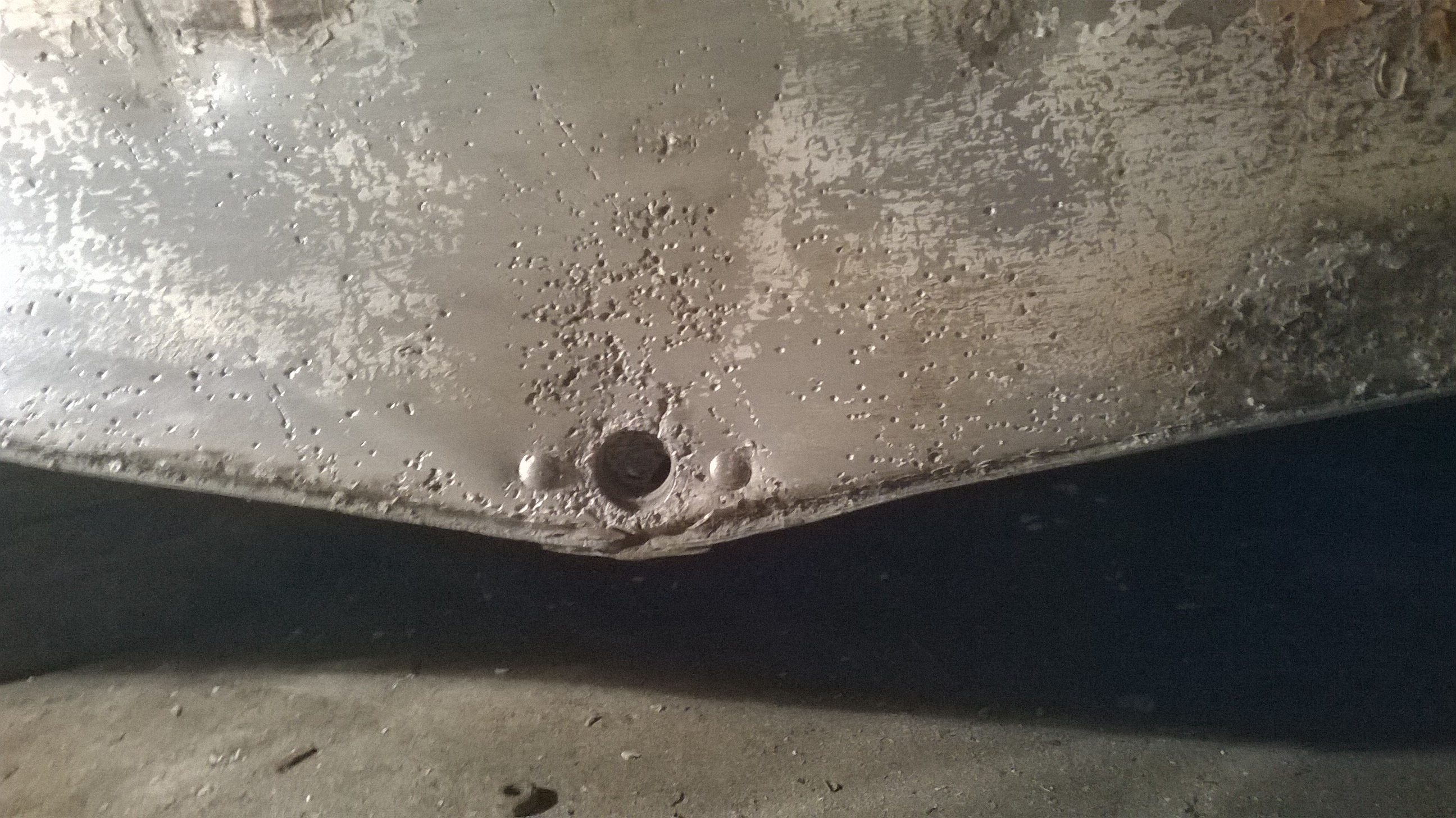

Начал снимать краску с транца - там меня ждал сюрприз... и не очень приятный судя по всему.
В корыто собираюсь вложить приличные деньги, хочется сделать все по уму, кто что посоветует? Очевидно придется менять транец, в смысле корму полностью?

Паш, не занимайся ерундой, на фото нифига криминального нет :nea: Обезжирь, обработай "кислотником", загрунтуй и покрась :good:
з.ы.Если очень напрягает вид - зашпаклюй :D

Да, меня уже успокоили. ))) Накладку посоветовали сделать, а под ней герметиком промазать тщательно. Ну и протекторы поставить. Не везет мне что то с этим "прогом" - каждый приезд в гараж узнаю о нем что то новое. Хотя грех жаловаться - успел все взять удачно. Дим я просто полный чайник в таких делах, поэтому когда увидел - решил что тут лучше перебздеть, чем недобдеть. :D
