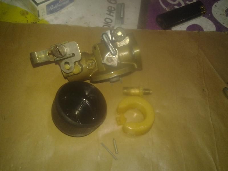

Сегодня придя на работу первым делом полез в карб
11 756
5 270
Ищи проблему в топливке( мож где на подаче?)
Vetalakulinin сказал(а):
Сегодня придя на работу первым делом полез в карб...
Вот и весь карб. до винтика. все чистенькое.Эмульсионные каналы чистые(оба)
