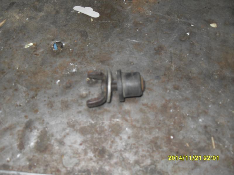

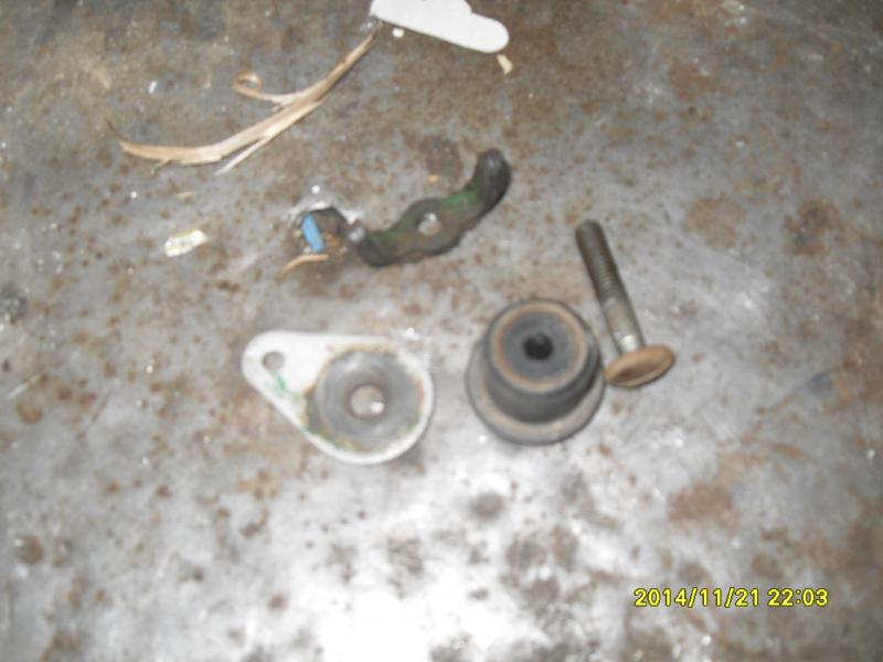

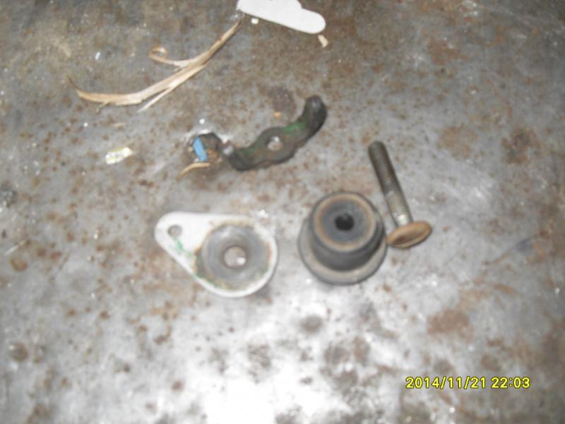

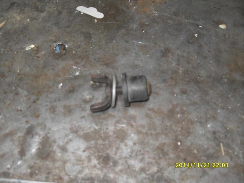

Вот заводская прогрессовская пробка.

Уточню: Прогресса 2 и 2М производства Оренбургского завода.
На Куйбышевских прогах пробка на резьбе.

Вау спб за фото))))). оренбурский у меня корпус

Рад помочь. Сегодня примерил эту пробку к 4 прогу на резьбе, тоже подойдет. Только резьбу немного снять напильником. Фото не разглядел.
