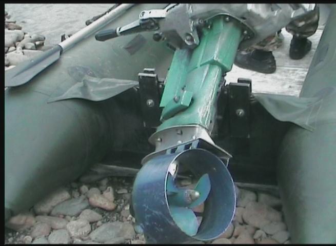

я давно пользую в сибири вот такие защиты
