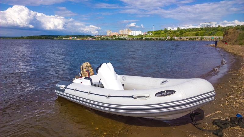

После 4-ех сезонов владения, решился таки написать отзыв, может кому польза будет. Выбирал долго и осознано. Хотел поддержать отечественного производителя и выбирал из НАШИХ. До этого была кастрюлька с Вихрем, пришлось расстаться и вот выбор пал на Бур-390HL, о чем в принципе не жалею. Хотя и были моменты...

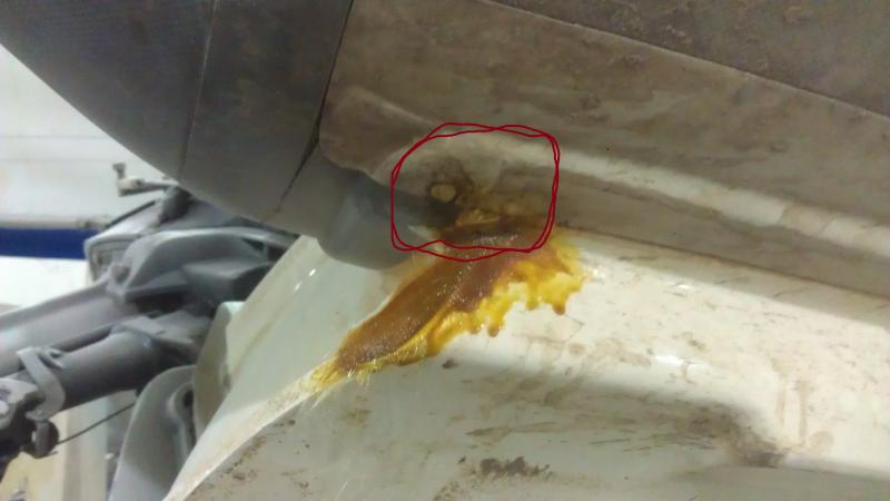

Брал в Велходе, выставочный как меня уверяли. Огорчило сразу: отклеившиеся края задних ручек, подушка передней банки как будто из другого комплекта (кривая, сырая, с прелым запахом). амоотливной клапан не держал и при спуске на воду в кокпит поступала вода (пришлось изготовить пробку) страшное началось год назад, стала поступать вода в корпус. оказалось отломились края или углы (не знаю как назвать) к которым приклеены концы баллона
еще и на дне в районе транцевой плиты выкрошился гелькоут и стеклопластик, пришлось ремонтировать причину не могу объяснить, думаю, что если б вместо полиэфирки и стекломата была эпоксидка и стеклоткань такого не случилось.
Сразу после покупки установил в районе носовой банки БАДЖЕРовские уключины на двухкомпонентный клей и докупил два весла.
врезал тахометр и прикуриватель.
Лодку покупал для рыбалки, путешествий, лыж и вейкборда. Насчет обитаемости РИБа-места не намного меньше чем в кастрюльке такого класса. С супружницей и двумя детьми на рыбалку за 50 км. со всем скарбом, включая мангал, палатки, снасти, провиант и т.д. на одном дыхании. Конечно польку-дристушку не станцуешь, однако ни кто, ни у кого на коленях не сидит.

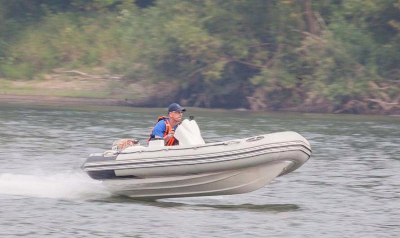

рулится отменно, скорость под 30-й ямахой более 60-ти (в одного), а самое главное волну режет и когда на реке вал, валишь-сердце в пятках, руки в руль, ноги под балоны... А самое главное в лодке сухо, не захлестывает.
Легкая. Бывает вылетишь на отмель и потом тянешь в одного.
Ну про непотопляемость писать не буду, не на войну ж на ней идти.

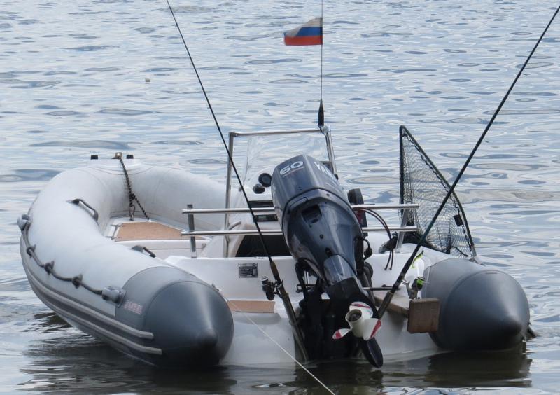

kepitan66
05.01.2014
28
Чита
Burevestnik450HL(MG), Maxum2052
Yamaha-F60CETL, 4,3 Mercruiser
Re: РИБ БУРЕВЕСТНИК 390.отзыв

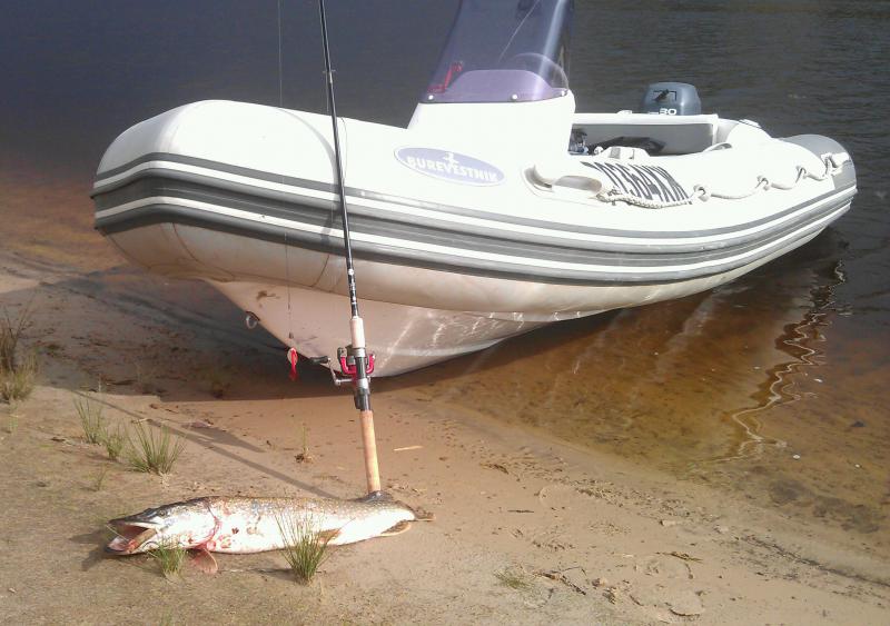

Владимир, а фото консоли и общий вид, дай пожалуйста :)

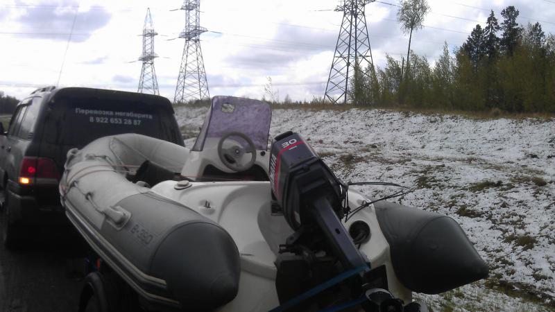

Владимир Л
10.11.2014
Сургут ХМАО
Буревестник 390
Ямаха 30

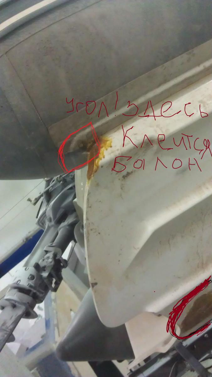

У нас все реки с песчаными берегами и дном.а на мелких местах,ну максимум мотор подкинет.вроде днищем не касался.ну в районе транца я ещё могу понять,но углы то каким образом отломило?
kepitan66
05.01.2014
28
Чита
Про гидролыжу, я так понял и есть последствия мелководий. А углы, что, с обеих сторон?( Мне кажется с правой стороны видны явные следы ударов, может от транспортировки. Давай покажем фоты RiBмастеру и получим квалифицированный ответ :)))
Есть и у меня такая же лодочка. Брал тоже у Велхода. Выбор был осознанный, под свои задачи, и как показало время - правильный. Может быть у меня не такая эксплуатация, на берег не вылетаю, ни где ничего не отклеилось. Всё в полной кондиции. Лодкой доволен на все 100, в семье эта лодка самая востребованная.
Над разрушениями у ТС думал о причинах. В голову приходит только одно - перевозка на прицепе с хорошей скорость при недокаченном баллоне. Законцовка баллона треплется в набегающем воздушном потоке... пару тысяч км и - вуаля.
И ещё , если давление не полное, то и на воде в этом месте знакопеременные нагрузки вот и оторвало ПВХ от пластика корпуса.
Риб Мастер, конечно даст однозначный ответ, но он не часто здесь бывает. Постучитесь на его сайт. Ответ его мне тоже интересен.

Отправлено Сегодня, 19:22 RIBмастер
Приветствую.
Судя по всему, эти "углы" обломаны механическим способом. Вполне возможно, их надломили еще ДО попадания лодки заказчику. Такие повреждения характерны для лодки, у которой еще не приклеен баллон или для лодки с сдутым баллоном. То есть стоит лодка на тележке с сдутым баллоном, кто то проходя мимо отталкивет лодку в сторону, и лодка углом об стенку... Подобное повреждение у меня уже было при замене лодки заказчику с 390 на 410. 390 с Волги привезли так же с отбитым краем (не взирая на обрешетку). Вполне возможно, угол обломили как раз те самые "обрешетчики".
Я думаю, что лодка уже приехала заказчику с треснутыми или надломленными углами... Сколько то держались, а потом в результате знакопеременных нагрузок (при прыжках лодки из воды) доломались...
На лодке с накаченным баллоном такие повреждения практически невозможны. Ну, если только не биться углом о камень или низкий понтон (что считаю невозможным для нормального пользователя).
Удивляюсь, что пришлось делать пробку в кокпит... Пробка идет к лодке в комплекте. А лепестковый клапан на транце только для того, чтобы при даче заднего хода в кокпит не била струя воды из сливного отверстия. Клапан не герметичен.
С уважением, Сергей

Вот как! То есть я был очень близок к истине. Но Сергею видно глубже. Думаю он прав. Никогда не беру вещи после выставок.

Дело в том,что из Велхода я ее сам забирал.приехал с телегой,затянули,увязали и поехал.и на прицепе она,ну ни как этими углами не касается.У меня Курганский "водник".и балоны недокачанные не бывают.за 4-ре года всего два-три раза подкачивал и то ранней весной когда еще холодно.клапана держат изумительно.
хотя в белокаменную она не своим ходом пришла,да еще и если она по Бот-шоу моталась,как в Велходе говорили тогда очень даже возможно,что углы ранее надломились.

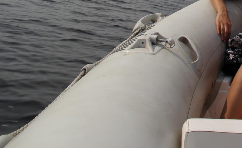

здесь видно куда можно спинингодержатель внедрить
да, удобное место для удочек, но жалко колупать отверстия, мы прилепили прямо на транце, из нерж. трубки ф40 :sorry:

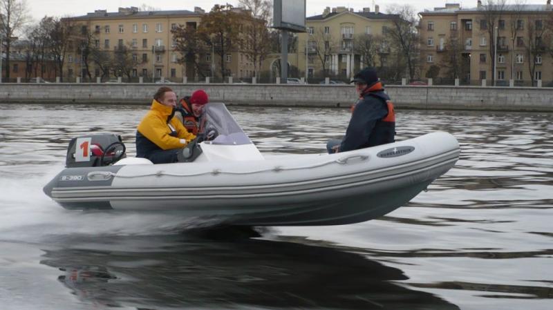

В этом сезоне Б-390 собрал приличное количество отзывов. Наиболее плодовитым оказался Денис Орлов - наш партнёр из Набережных Челнов. Опробовав Бурик как бытовую лодку, Денис вошёл во вкус, и "Остапа понесло" - соревнования сплошной чередой, в любительском классе.
Для начала процитирую, так сказать, "бытовуху":
В минувшую субботу (13 августа - примечание моё) ходили примерно на 50 км вверх по течению по Нижнекамскому водохранилищу. Спиннинг покидать, да браконьерские снасти поснимать и передать куда следует. К слову, раколовок - тьма. Когда пошли обратно, попали на неприятный участок: ветер и волна на встречу течению и нам. Волна около метра высотой, короткая - метра 2. Если удавалось налетать на гребень следующей волны носовой частью - всё отлично, вполне комфортно и на скорости 40-45 км/час. Забрызгивания кокпита через нос не было. Оба в лодке сидели на кормовом диванчике. Но стоило налететь миделем, следовал, ощутимый пятой точкой, удар. Перспектива тащиться 15 км в водоизмещайке не прельщала. Немного потряслись на глазах изумленных обладателей пайолок, которых, буквально захлестывало волной, и благополучно добрались до берега. Что интересно, спустя час-полтора ветер стих и вода успокоилась.
Но не бывает всё идеально в любом продукте. За время эксплуатации нашел один недостаток в своей лодке. А именно, пробка слива воды с кокпита не всегда герметично встает на свое место. При движении можно вообще без неё, конечно. Осушается лодка быстро. Но бывает, что прозеваешь поправить пробочку, и уже водичка есть. Рундуки сухие, там все ок, а вот вещи на палубе могут подмокнуть. Если сделать из более мягкой резины - всё будет отлично.
В тот день только яхтсмены балдели на воде )). ПВХшки захлестывало через нос. Может, я просто немного "отмороженный", но напарник тоже сказал: "добавь газку, чтобы через волну перескакивать, так мягче получается".
